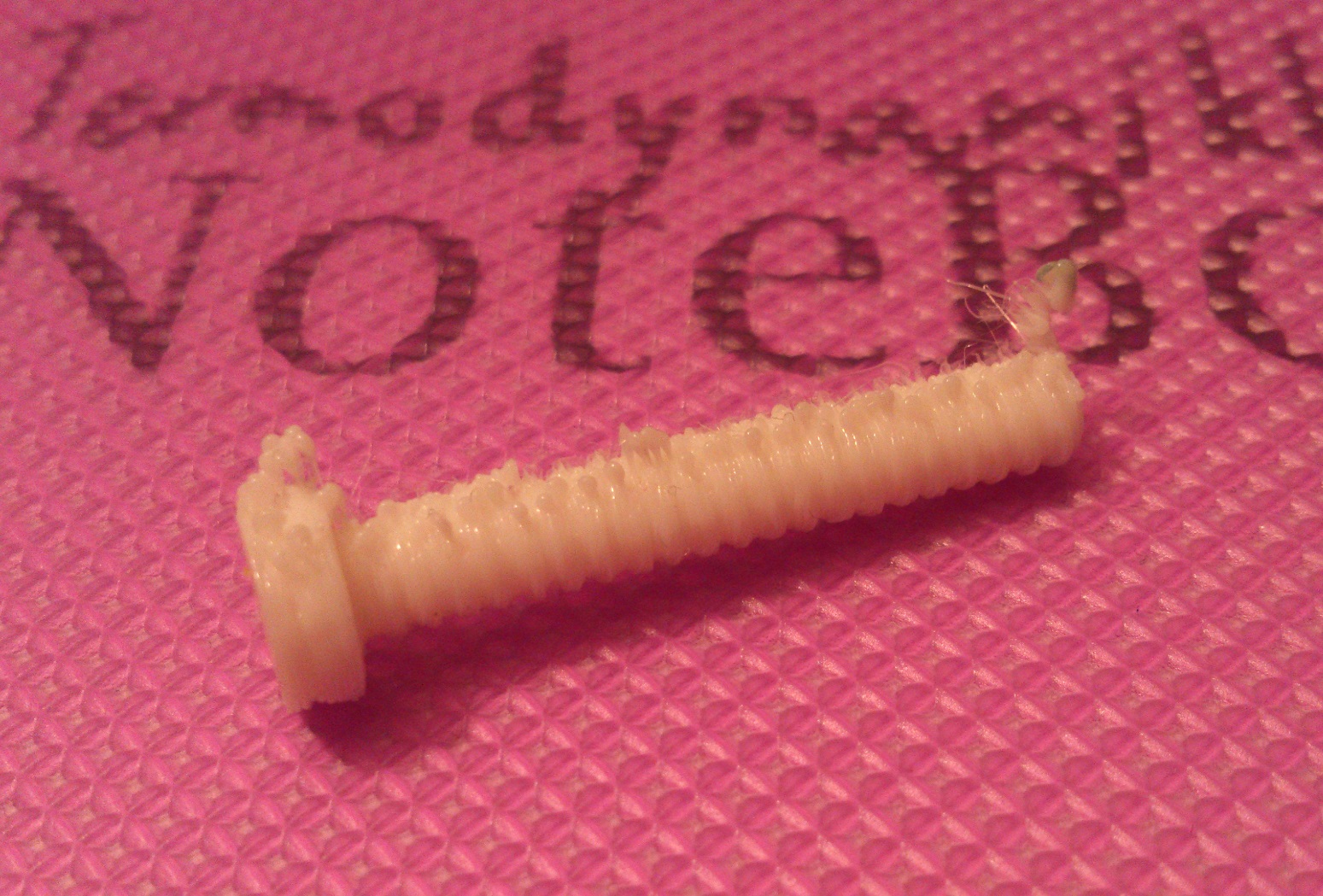

Hvordan i all verden får du til de lange skruene? Her blir de bare smelta blobs, selv med masse ekstra kjøling :hm:
Edit: Nevermind, fant ut at man måtte printe flere av gangen for at det skulle funke, da fikk de tid til å kjøles ned.
Det ble ett problem da, ufattelig mye (og solide) stringers :nei:
Er det noen som har noen idé om hvordan jeg kan unngå det? Det skjedde på alle delene, og på den siden der hotenden "kom inn" fra den forrige den printa.
Endret av Countryman
