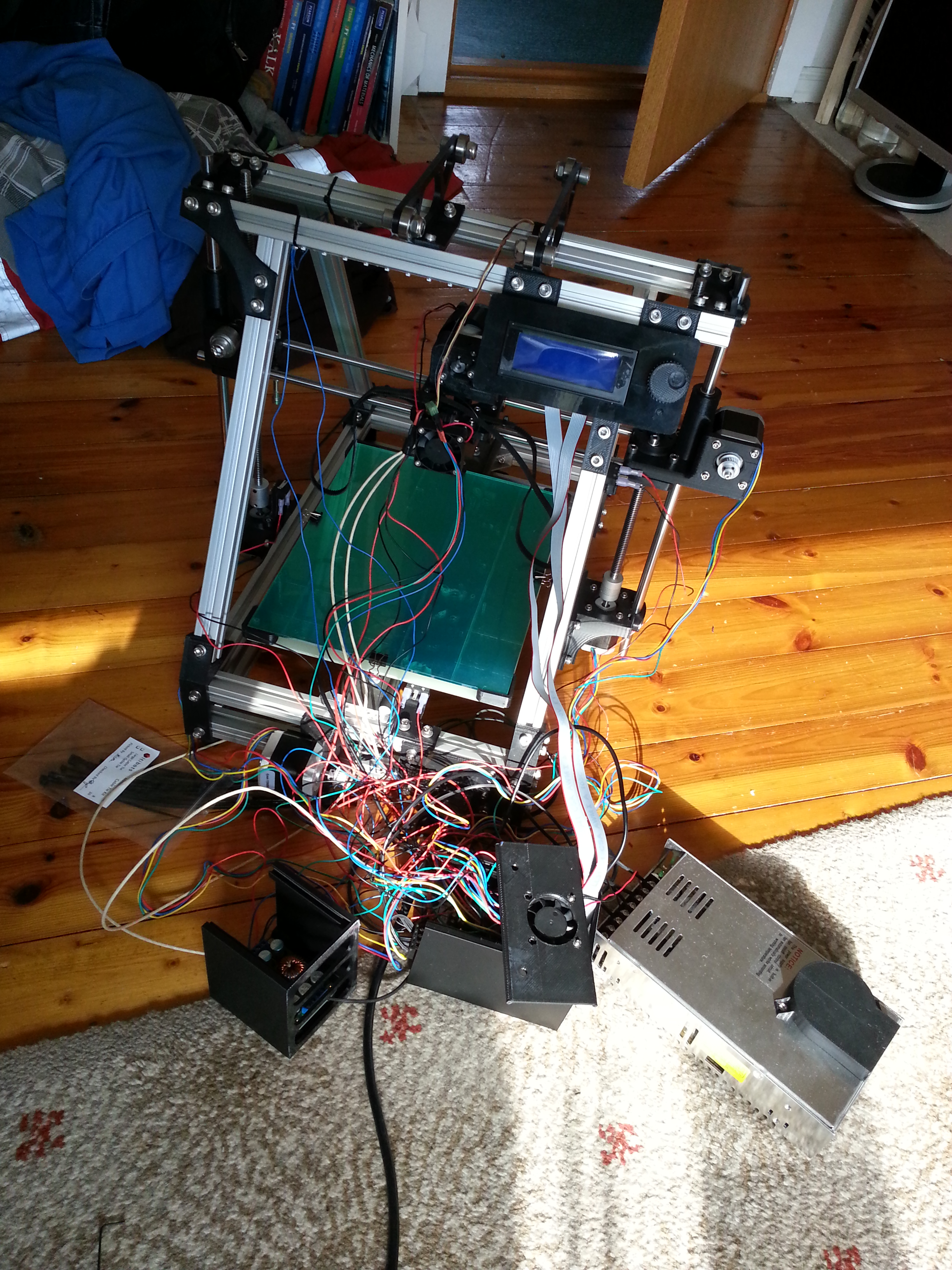

Itek Skrevet 14. juli 2013 Skrevet 14. juli 2013 Ting faller på plass ^^, (det er faktisk (litt) system i rotet ) 1
