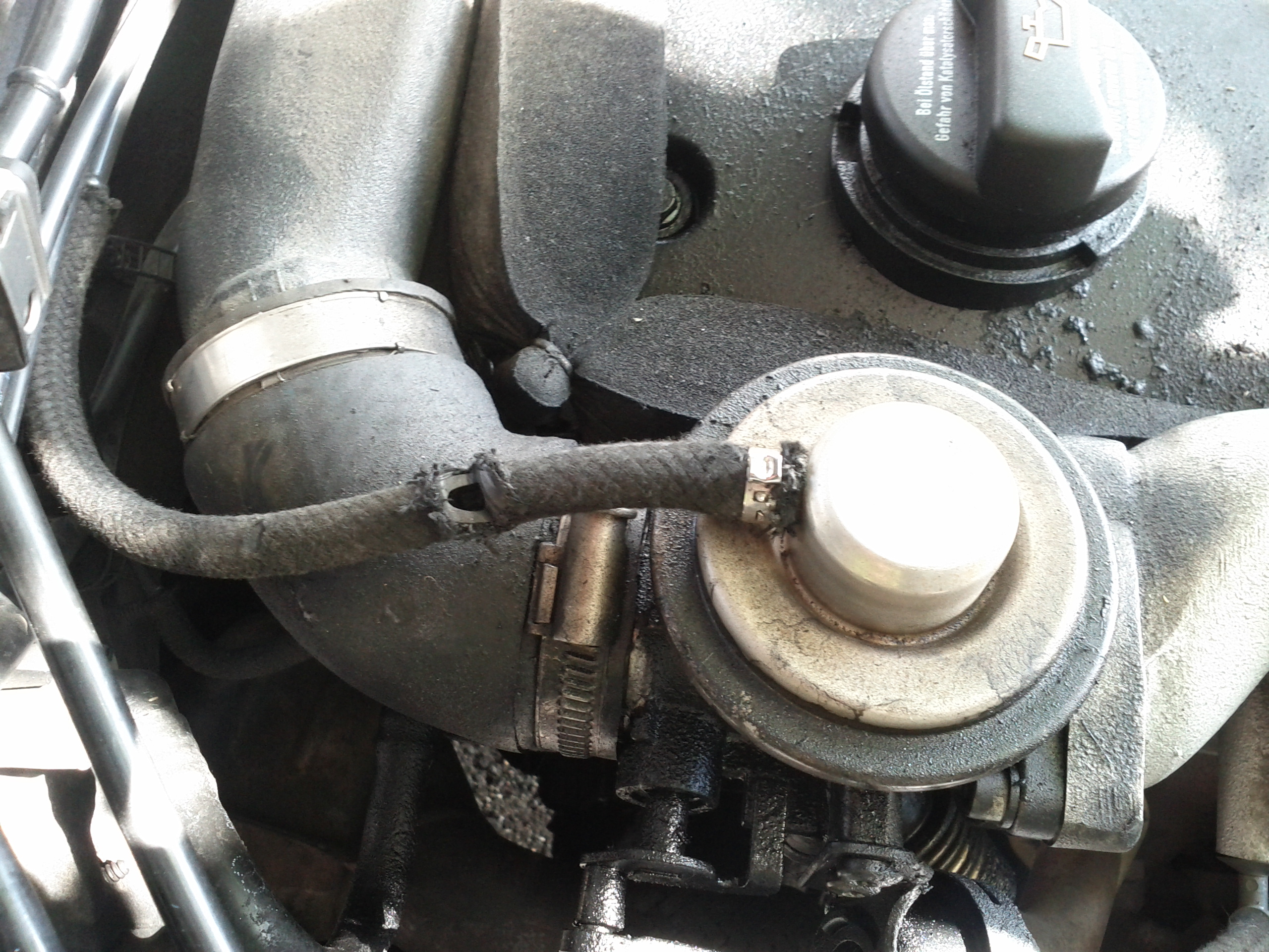

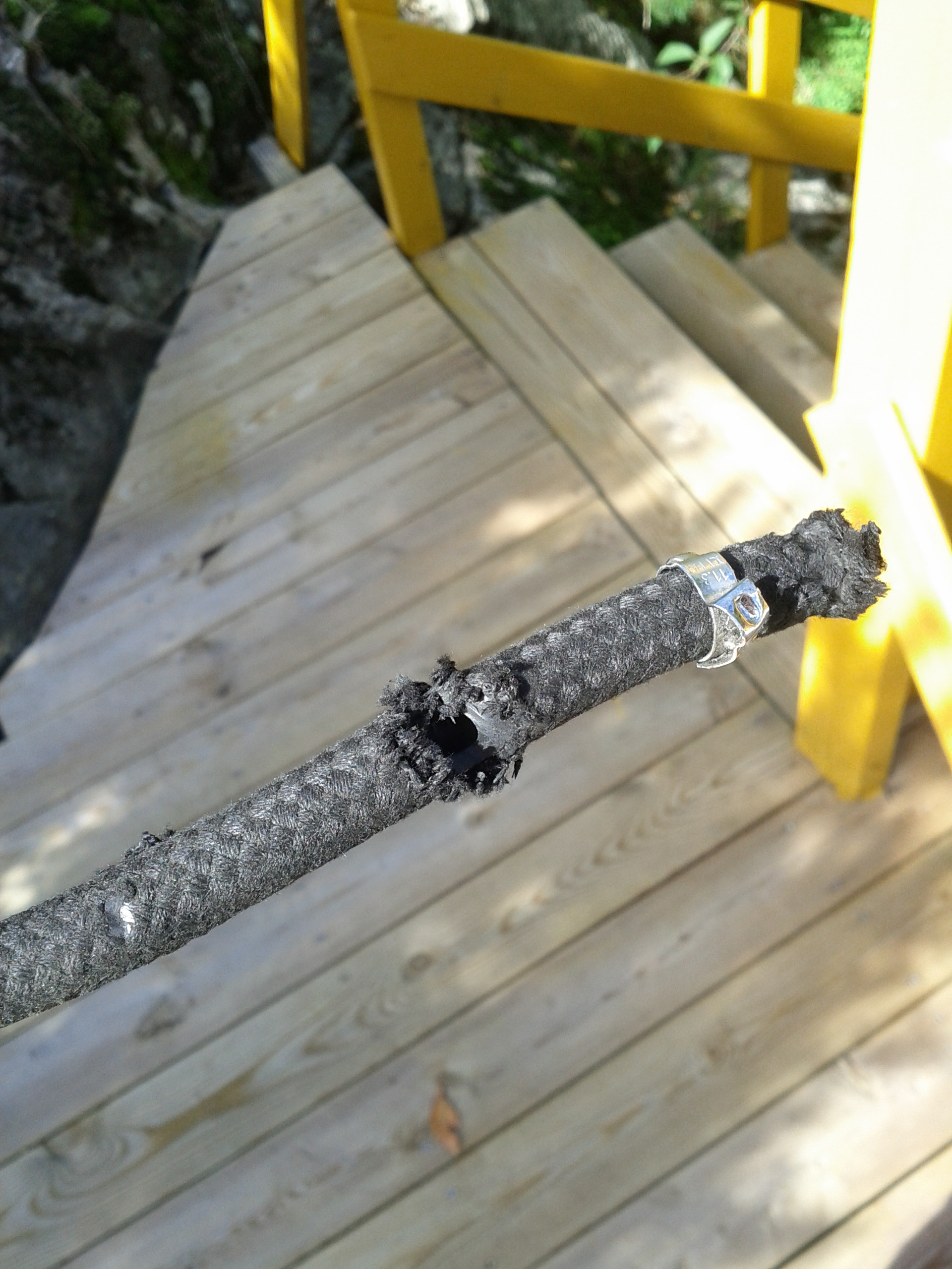

TMB Skrevet 8. august 2012 Forfatter Skrevet 8. august 2012 Update: Fikk tips fra bilforumet.no om at det kan ha noe med EGR å gjøre, så jeg tok av dekselet i motorrommet og dette var synet som møtte meg: Har blitt gnagd hull i denne slangen...så dro til merkeverksted og de bestilte ny slange til meg, henter den i morgen tidlig så da får vi se om det hjelper
TMB Skrevet 13. august 2012 Forfatter Skrevet 13. august 2012 Virker som at denne lyden faktisk kommer av 2 forskjellige ting, som tilsammen lager en høy lyd. Deler av lyden ble nemlig borte når jeg byttet ut den slangen (lyden som kom da jeg gir gass) men lyden som kommer når jeg vrir på rattet i lav hastighet er fremdeles der. Skal få noen til å se på det snart da jeg også har et par feil som må fikses for å få den EU-godkjent.
