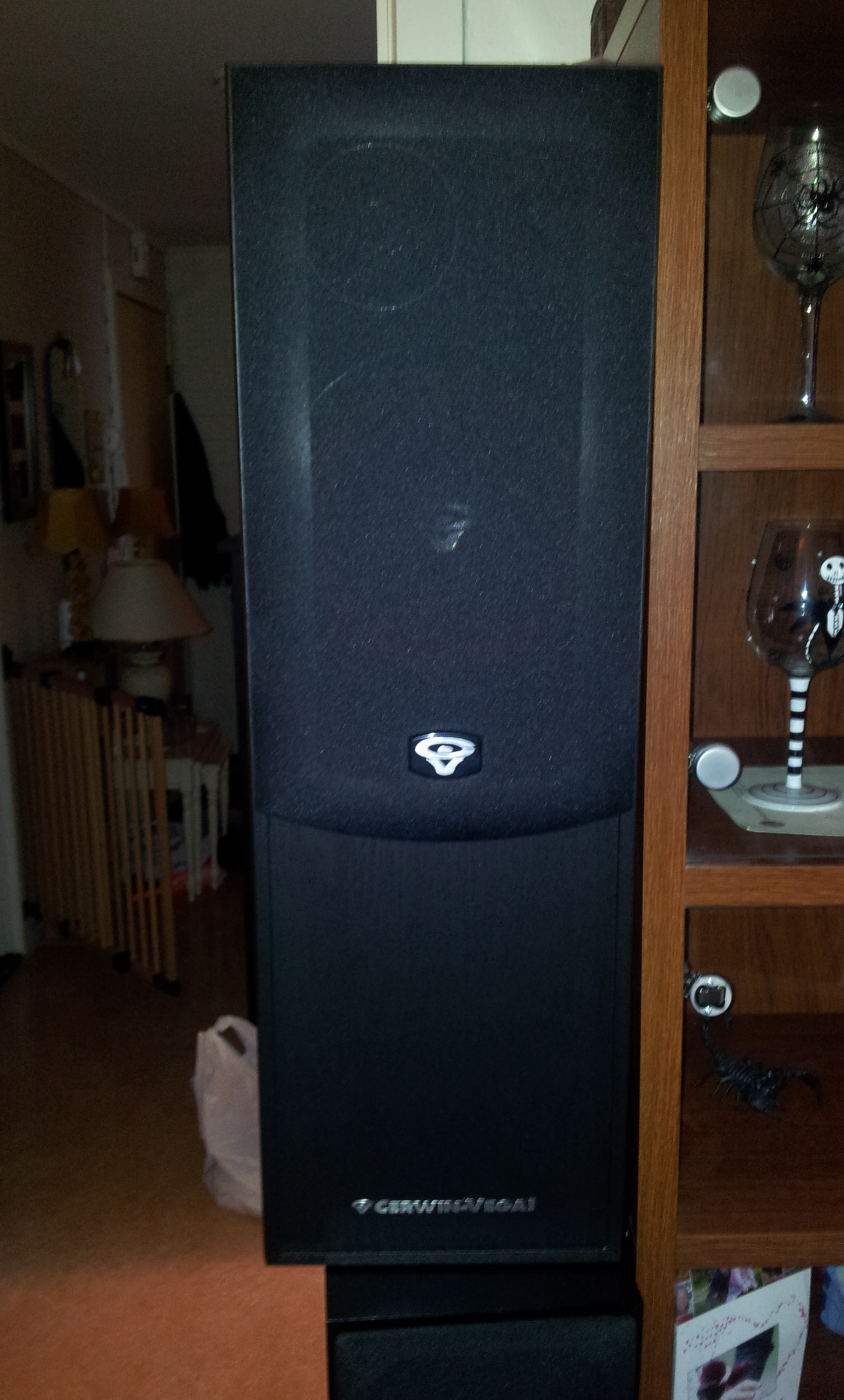

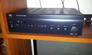

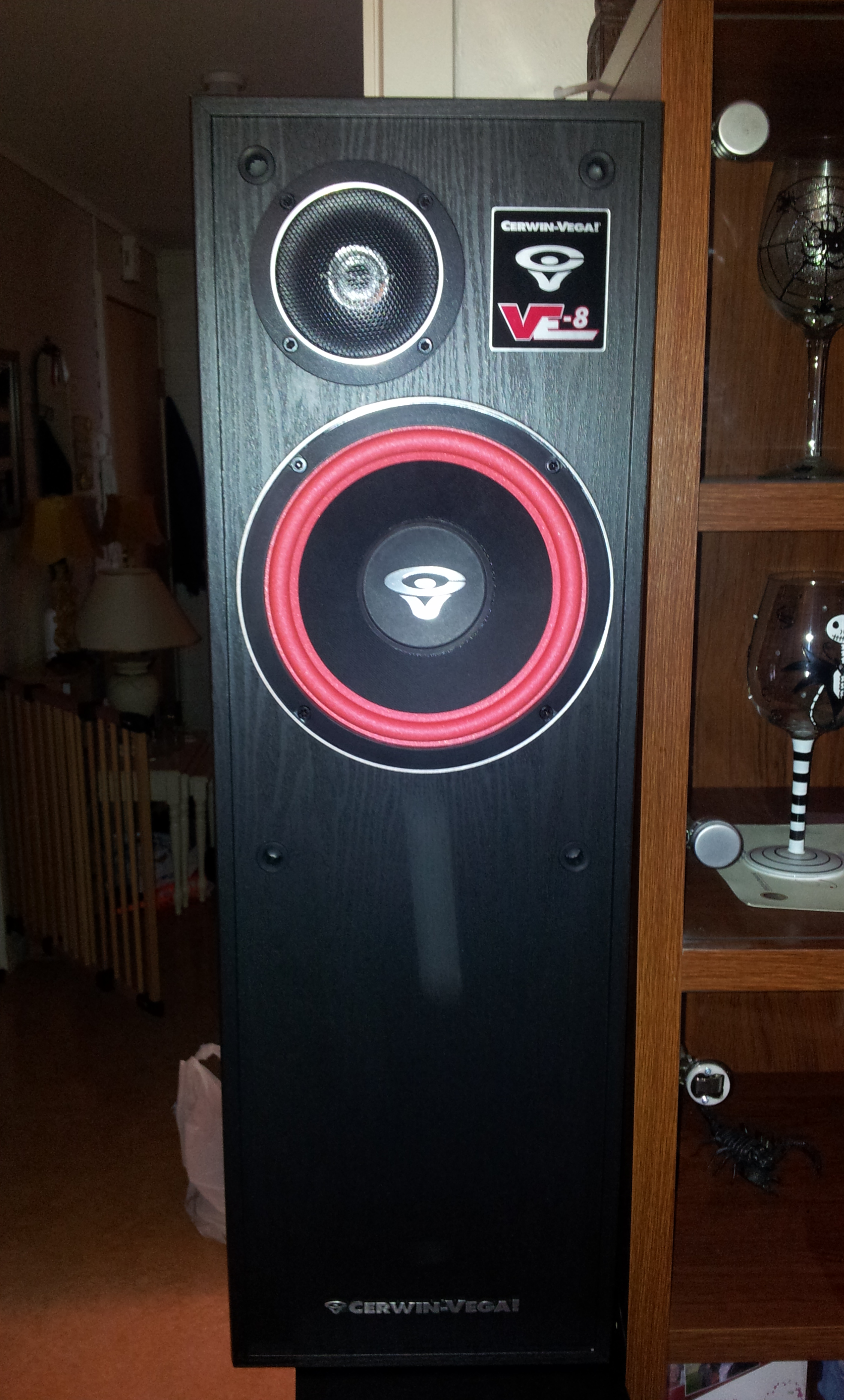

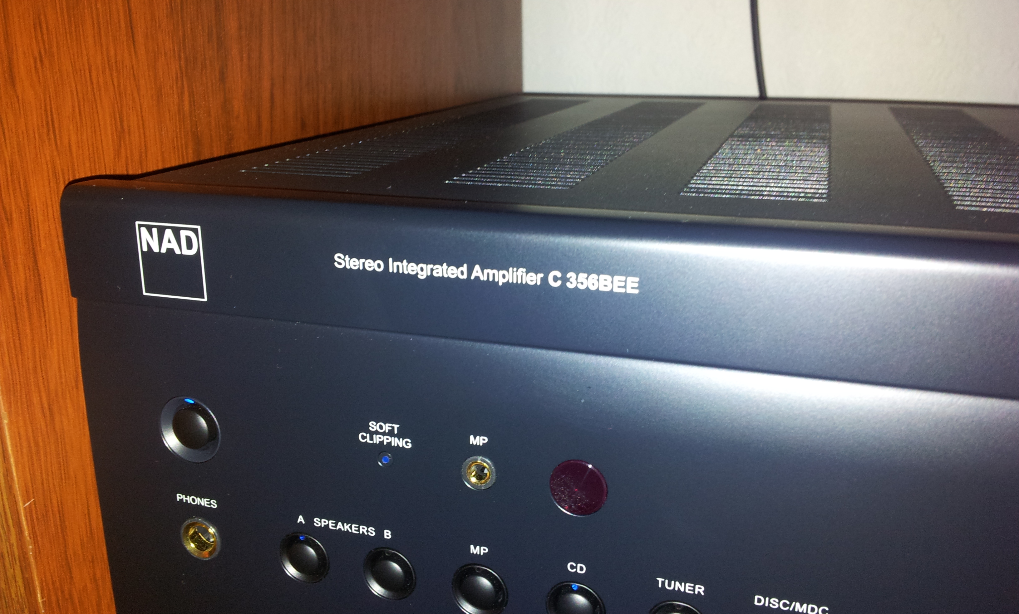

Da var NAD C356BEE og Cerwin Vega VE 8 i hus.
Har nå fått kjørt høyttalerne inn..Er meget overrasket over hvor bra disse lyder i forhold til størrelsen.

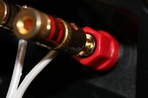

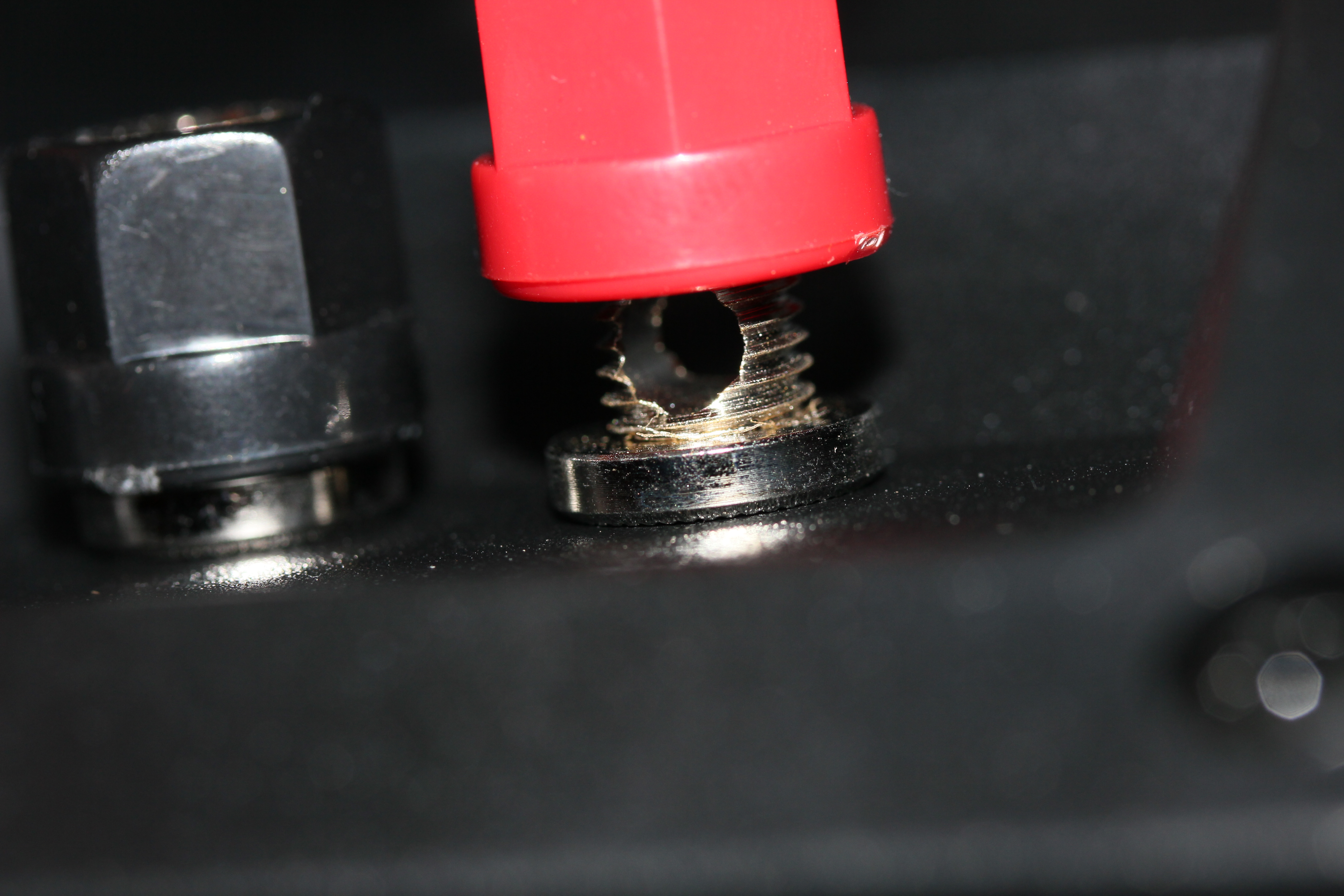

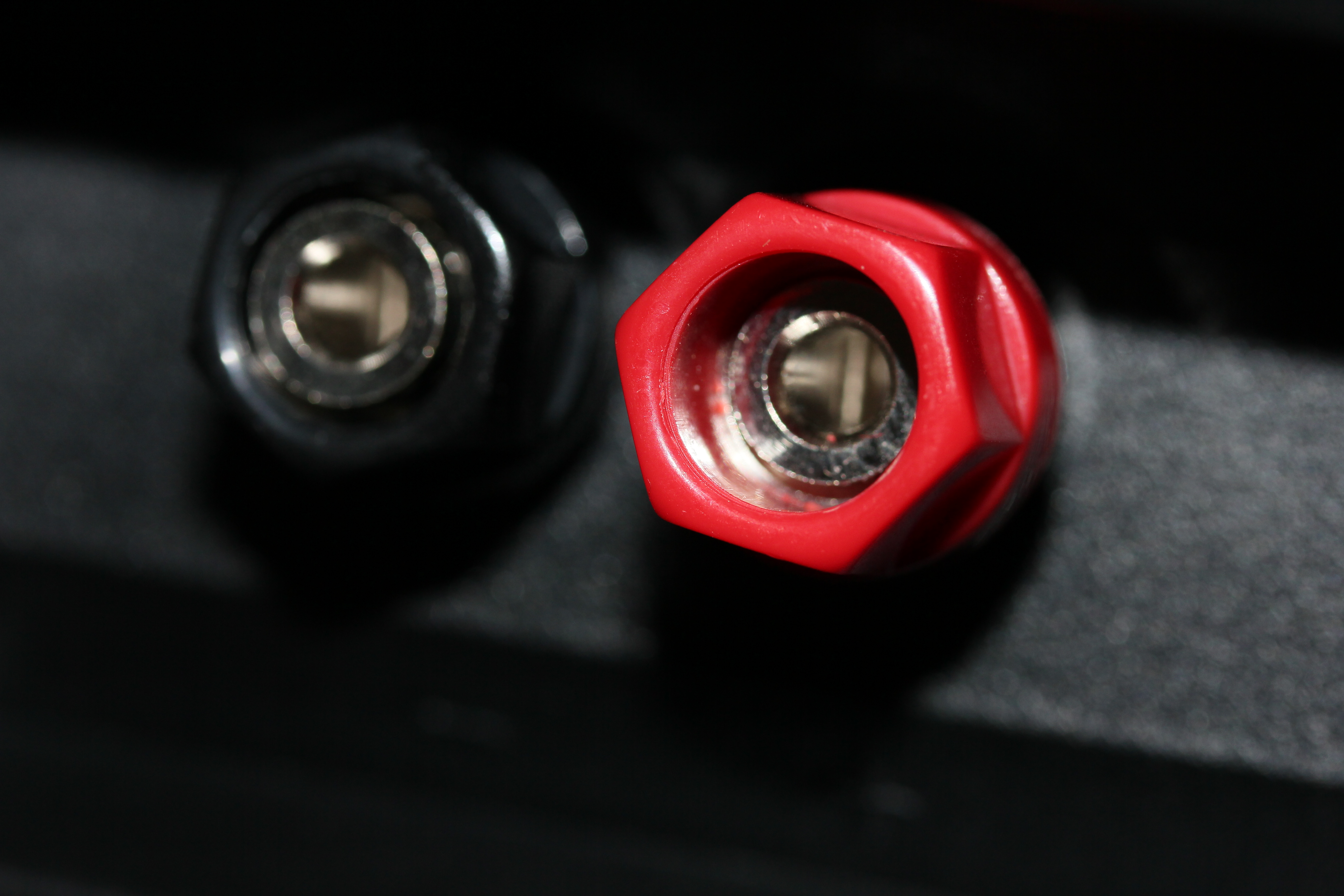

Vet du hvilken størrelse det på er på høyttalerkabelen? Har funnet ut at det er forskjellige tykkelser ellernoe.
Trenger man bananplugger?
Bare hyggelig. Trenger ikke. Opp til deg selv det. Bruker bananplugger bak på forsterker også.
