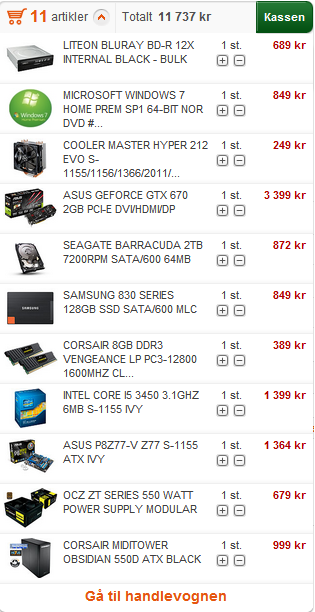

Nå har jeg laget en liste uten skjerm.
Så dette må du legge til, det samme med andre ting du måtte ha bruk for.
Hovedkortet har innebygget trådløst nettverkskort.
PSUen er ikke den beste, men fortsatt kjempe god. Dette pga at du har fått blandt det beste skjermkortet.

Angående det du satt opp der: jeg synes skjermkortet så dyrt ut, men det må kanskje være såpass. Vet i grunnen ikke hvordan prisnåvet på skjermkort er.
Hvis du måttet bytte samsung ssd'en til et annet merke, hva ville du valgt?
Hvis jeg går for dette oppsettett må jeg bygge alt selv?
Kan du kommentere dette oppsettett, vil du si at dette kan bli en god pc? Er den fremtidsretta? En god investering?

Viss du absolutt må ha et annet merke på SSDen en samsung må du ta denne:
http://www.dustinhom...hProvider_dacsa
Skjermkortet trengs så klart ikke å være så dyrt, bytter du det til dette, så går jo sluttsummen en del ned:
lillebroren:
Så bytt ut til en av de du, da Diablo 3 og SC2 ikke trenger det beste :)
Og du må bygge alt sammen selv ja :) men dette er egentlig lekende lett. Kan du bygge med lego så kan du skru sammen en pc :) er plug and play for å si det enkelt.

listen er satt opp hos www.dustin.no
dustin.no har like god eller bedre service en komplett.no, billigere deler i 90% av tilfellene og billigere frakt.
