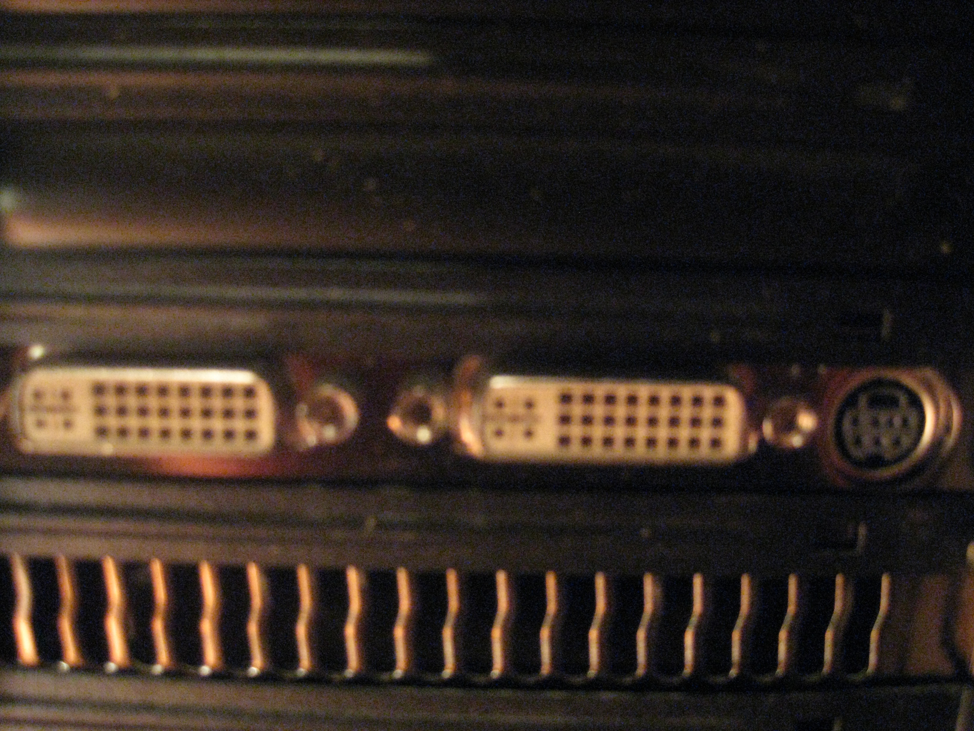

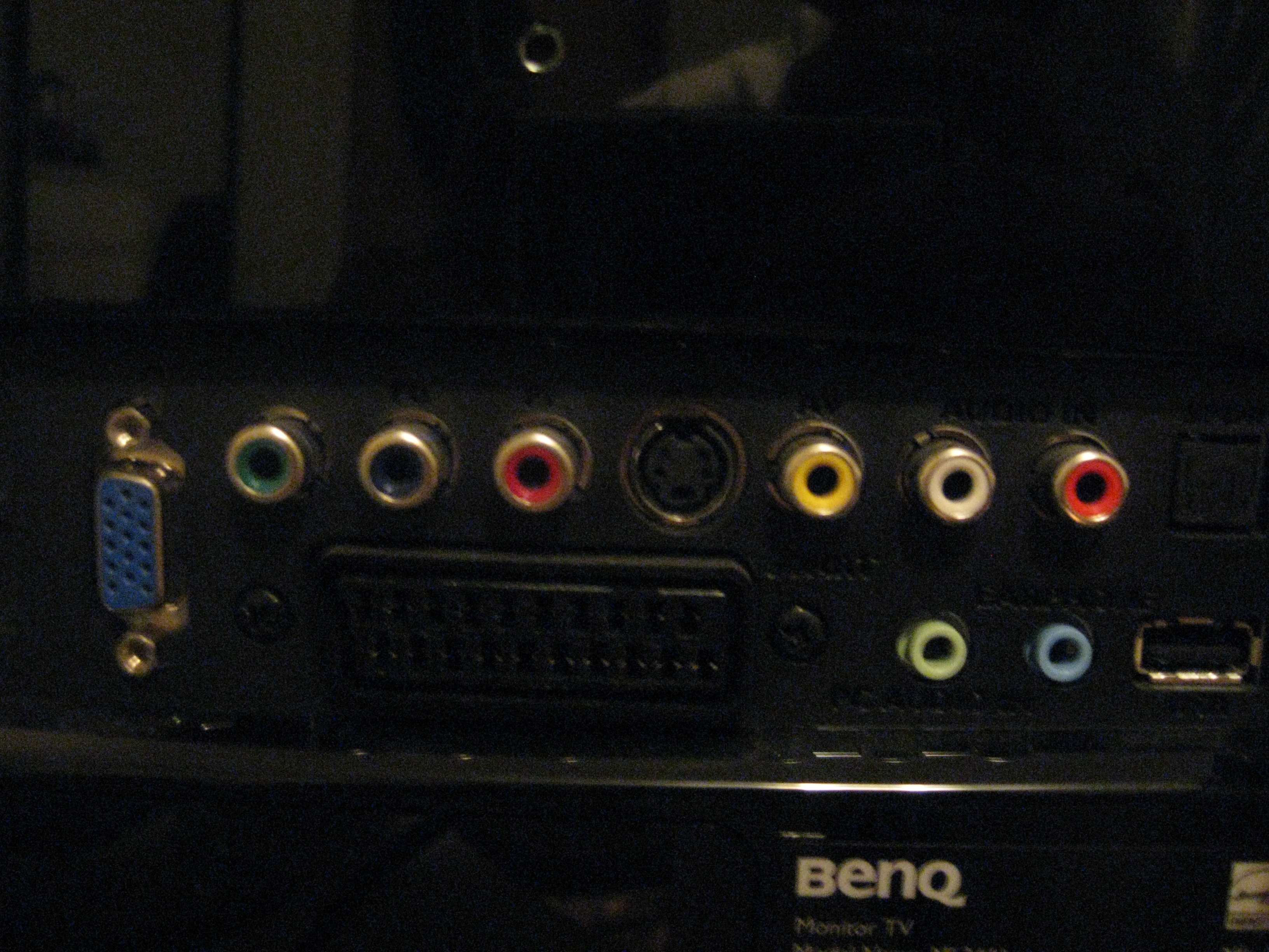

PeekAtYou Skrevet 9. juni 2012 Skrevet 9. juni 2012 Hei! Jeg har kjøpt ny PC(brukt) for to uker siden. Men jeg har ikke fått brukt den i det hele takk fordi jeg ikke vet hva slags kabel eller eventuelt coverter jeg skal bruke. Uttakene i PCen og skkjermen min er helt forskjellig. Her er et bilde av begge to: PC: TV: Hvis noen kunne gi meg en link til riktig kabel i tillegg hadde det vært veldig fint Takk for all hjelp! - PeekAtYou
Valkyria Skrevet 9. juni 2012 Skrevet 9. juni 2012 Du trenger en converter som går fra DVI til VGA (En av de brede hvite til den litt mindre blå). Eventuelt en kabel med DVI i ene enden og VGA i andre enden 1
olavrb Skrevet 9. juni 2012 Skrevet 9. juni 2012 (endret) På pc'en har du DVI, mens på TV'en (den blå) er VGA. Det du da trenger er en VGA til DVI-adater. Så kan du bruke DVI-kabel imellom PC'en og TV'en: http://www.komplett....aspx?sku=106840 Evt. om TV'en har HDMI-inngang kan du bruke DVI til HDMI. Det vil gi et mer oppløst bilde (bedre bilde): http://www.komplett....aspx?sku=431781 Endret 9. juni 2012 av o-l-a-v
PeekAtYou Skrevet 9. juni 2012 Forfatter Skrevet 9. juni 2012 (endret) men jeg har sett at det er forskjellige typer DVI( DVI- I, DVI- A). Ett eller annet sånt. Er den o-l-a-v linket riktig type? Jeg googla det og DVI - I Dual Link er den jeg har Endret 9. juni 2012 av PeekAtYou
Hårek Skrevet 10. juni 2012 Skrevet 10. juni 2012 (endret) Det er to typer adapter du kan bruke. DVI hun brukes hvis du har en DVI kabel (NB ikke DVI-D), adapteret settes da på skjermen. Mest vanlig er kanskje DVI han til VGA hun. Det settes på PC, og så brukes VGA kabel. Endret 10. juni 2012 av Hårek 1
