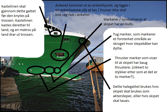

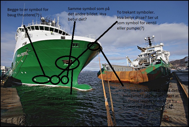

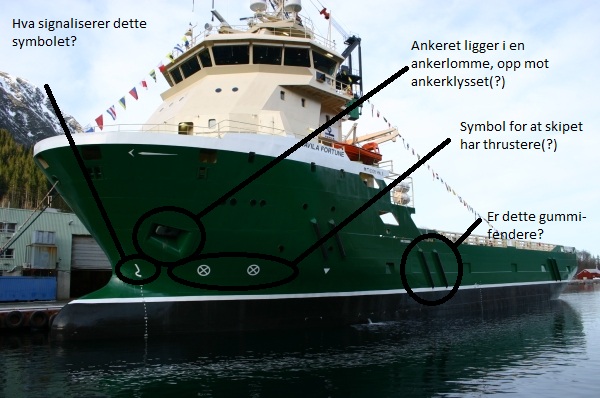

Jeg legger ved to bilder hvor jeg har markert i paint de områdene jeg er usikker på, og jeg har skrevet litt tekst for å vise dere hva jeg ikke vet.
Blir det riktig å si at begge disse båtene har anker som ligger i en ankerlomme, helt opp mot ankerklysset?
Jeg har markert noen symboler som ofte finnes på skroget til større skip, som jeg gjerne vil vite hva betyr. Jeg tror i hvert fall at ett av symbolene markerer baug thruster(e).
Jeg har også lagt merke til at mange skip har noen gummi "remser" på skutesiden, og jeg lurer på om dette er noe som kalles for gummi fendere?
Jeg lurer også på hva det midterste halegattet (det som er direkte over bulben) "brukes" til? Det føres nok trosser gjennom halegattet, men i hvilke situasjoner bruker man det midterste gattet istedenfor de gattene på sidene?
Det er jo de gattene på sidene at man tar ut trosser for å sette baugspring og baugfortøyning, og eventuelt brest. Noen som vet?
Og til slutt, så er det noen kvadrat / rektangulært formet gatt på "rekka" OVER der hvor trossene tas ut. Hva er disse gattene sin funksjon?

Det fremre merket i baugen indikerer at skipet har bulb.
Det to trekantene er tug merker, et forsterket område hvor slepebåter kan dytte, normalt så pleier det også stå skrevet "tug".
"hullet" i baugen er hvis supplybåten skal brukes som aktersleper, da legges det en trosse fra der til akter på en skip og supplybåten bremser ned skipet samt styrer hekker sideveis, eller at supplybåten blir tauet.
De åpningene over gattene er for at man skal kunne knyte på en "monkyhand/monkey's fist" på trossene for og kaste de til land.
Baug-thusterene har du riktig, grunnen for at ankeret er skult er at disse båtene ofte manøvrerer med slepetrosser som blir forflyttet og et åpent anker kan forårsake en kiling av tau/trosse.

Edit: som du vil oppdage så er det enkelte slepebåter som sleper akter som faktisk bakker under slepet disse båtene har ikke konvensjonell propellutstyr men voithsystem eller liknende, en supplybåt kan ha 360 grader thrustere eller konvensjonelle propeller, men disse båtene er ikke designet spesifikk til denne type slep så da er det sikkert og ha trossa i baugen.

Tusen takk for ett veldig informativt svar! Det høres ut som om du virkelig vet hva du snakker om. :)
Jeg har nå rettet på bildet, så hvis du gidder å se over det ville det vært flott.

Edit: var foresten de gummi remsene som jeg markerte i min første post det som kalles for fendere? Eller gummi-fendere?
