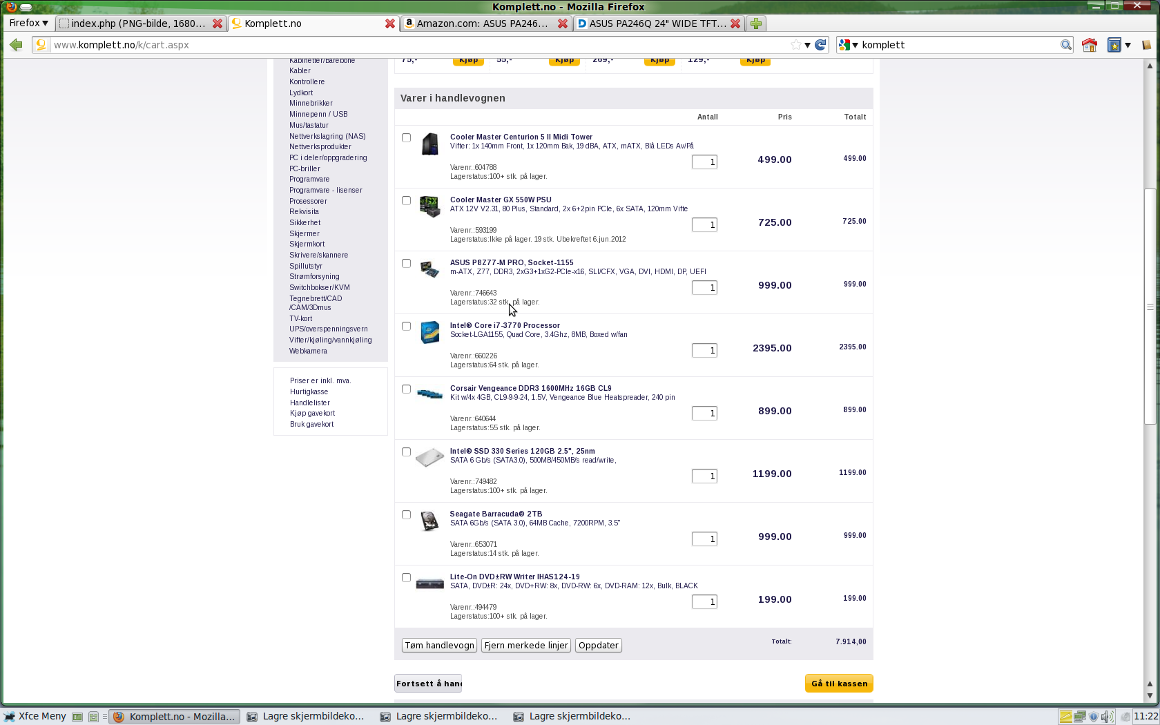

Har sett på multicom.no, og funnet noe som virker bra!
http://www.multicom....4;c:100582;fl:0
Hvordan ville denne fungert til mitt bruk? Jeg prøvde å konfigurere litt, og kom fram til dette her.
  • 3rd gen. Intel Core i7-3770 Quad Core 3.4-3.9GHz, HD Graphics 4000
  • 8GB DDR3 kit (2x4GB) 1333MHz
  • DVD brenner (standard)
  • 1TB (1000GB) SATA 7200RPM Harddisk
  • Jeg ønsker maskinen levert uten mus (Har Logitech G5 liggende fra før, funker fint)
  • LOGITECH Illuminated Keyboard USB
  • Jeg ønsker maskinen levert uten operativsystem
  • ASUS 27" Full-HD LED montor VE276Q [+2 198,-]
Da havner prisen, inkludert skjerm, datamaskin og tastatur (+ mus) på 10 187,- inkl. mva. (10 371,- inkludert frakt også).
Helt ærlig synes jeg det er mye penger. Mer enn jeg hadde håpet å legge i for en datamaskin. Og prisen på SSD var sikkert 3 ganger mer enn jeg hadde trodd, så det utgår nok.
Men hva sier dere, som kan en del, om dette oppsettet? Hvordan er ytelsen i forhold til mitt bruk? Burde jeg valgt en annen basis-pc å gå utifra? Hvis det er over-kill, kan jeg spare litt penger ved å kjøpe en svakere maskin, eventuelt andre plasser?
Mvh uTukt :)
Endret av uTukt
Var der bare meg eller er det ikke skjermkort med i den pakken din?
Men med i7 3770K blir prisen fort høy. Multicom vet jeg ikke om har "normale" priser på hardwaren/PC'er men du kan ta en titt hos Dustin.no
Tips, du kjøper ikke skjerm med 1920 x 1080 oppløsning til foto, finn en ips skjerm med 1920x1200 eller mer da det er svært nyttig å ha flere pixler i høyden.
PC'en du foreslår vil ikke ha problemer med programmene du skal bruke.
Jeg ville allikevel ikke ha satset på den maskina da den;
- Synes å ha lite kabinett og svak strømforsyning
- Mangler grafikk kort
- Mangler USB 3.0 i front
- Ikke har SSD som systemdisk
- kunne hatt raskere og mere minne (med dagens priser)
Velg skjerm senere. I foto er en god skjerm med riktige farger viktig for resultat av redigeringen.
ASUS PA246Q er en god budsjett monitor til 3690 hos Dustin.
Her er ett forslag på maskindeler. Se bilde
Endret av troari
