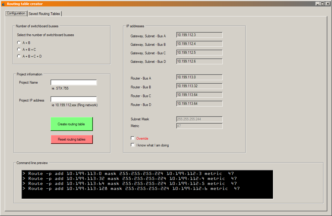

Twinflower Skrevet 22. mai 2012 Skrevet 22. mai 2012 Hei Jeg har aldri programmert noe særlig før (om man ser bort fra mIRC-script på 90-tallet og hobby-PHP), men i dag fikk jeg det for meg at jeg trenger et lite program som kan kjøre noen kommandolinje-koder for meg. Rent spesifikt så setter jeg ofte opp rutetabeller ved hjelp av kommandolinjen i windows i forbindelse med jobb, men nå tenkte jeg å lage et enkelt lite GUI hvor jeg kan sette inn adressene og metrix'ene etc og lagre de forskjellige oppsettene for hvert prosjekt jeg er på, samt en knapp for å slette rutetabellen når jeg forlater hvert enkelt prosjekt. Denne tråden er ment å bli en slags logg- og spørsmålstråd hvor jeg maser hvis jeg ikke får til og skryter hvis jeg får til Tar gjerne imot både tips og kritikk hvis dere har noe av det. Nå har jeg nettopp lastet ned Visual C# 2010 Express, so here we do!
Twinflower Skrevet 22. mai 2012 Forfatter Skrevet 22. mai 2012 Første mash up: OK, funksjonsbeskrivelse blir som følger: Valg av antall switchboard-busser (A,B,C,D osv) skal avgjøre hvor mange IP-adresser som blir synlige i groupboxen til høyre. Altså, hvis man velger A+B, så skal ikke C og D vises. Velger man A+B+C så skal ikke D vises. Skriver man f.eks 10.199.112.xxx i tekstboksen Project IP-address så kan alt innholdet i alle boksene for IP-adresser bestemmes automatisk ettersom alle prosjekter følger samme standard. De tre første segmentene i subnet-adressene blir identisk med de tre første segmentene fra prosjekt-ipadressen (10.119.112). Det siste segmentet er alltid 3,4,5 og 6 for A, B, C og D. Det samme gjelder for Router til A, B, C og D, men her skal segment nr 3 ha én verdi høyere (altså 113 i vårt eksempel) Det sorte feltet nederst skal rett og slett bare sette inn IP-addressene som allerede er bestemt i de to foregående punktene. Hvis man velger override, så skal checkboksen rett under blir synlig. Når begge er valgt så kan alle tekstbokser for IP-adresser redigeres. Når man trykker på den grønne knappen så skal kommandoene i det sorte feltet kjøres. Hvis man har valgt A+B så er det kun to kommandoer, har man valgt A+B+C så er det tre kommandoer osv. Senere ønsker jeg muligheten for å lagre en setup. Det kan f.eks være i en INI-fil eller liknende (?) Da ser jeg for meg en tabell over lagrede setups og en grønn knapp bak hver og en av de som kjører kommandoene nevnt over. Hvis noen klarer å gi meg noen tips til punkt 1 og 2 så blir jeg veldig happy. Foreløpig har jeg som nevnt ikke programmert noe som helst, og jeg aner ikke hvordan jeg forteller en tekstboks at den kun skal være synlig/aktiv hvis den og den radioknappen er valgt osv. Tar selvsagt imot kritikk på designet også
Twinflower Skrevet 22. mai 2012 Forfatter Skrevet 22. mai 2012 Ok, prøvde meg på noe enkelt angående punktet om å gjøre "i know what i am doing"(checkBox2) synlig når "override" (checkBox1) er checked: private void checkBox2_VisibleChanged(object sender, EventArgs e) { if (checkBox1.Checked == true) { checkBox2.Visible = true; } else { checkBox2.Visible = false; } } Dette fungerte ikke, og checkBox2 er nå usynlig uansett hvor mye jeg krysser i checkBox1 :/
Twinflower Skrevet 22. mai 2012 Forfatter Skrevet 22. mai 2012 (endret) Oppdatering: Skriver man f.eks 10.199.112.xxx i tekstboksen Project IP-address så kan alt innholdet i alle boksene for IP-adresser bestemmes automatisk ettersom alle prosjekter følger samme standard. De tre første segmentene i subnet-adressene blir identisk med de tre første segmentene fra prosjekt-ipadressen (10.119.112). Det siste segmentet er alltid 3,4,5 og 6 for A, B, C og D.CHECK Det samme gjelder for Router til A, B, C og D, men her skal segment nr 3 ha én verdi høyere (altså 113 i vårt eksempel)CHECK Hvis man velger override, så skal checkboksen rett under blir synlig. Når begge er valgt så kan alle tekstbokser for IP-adresser redigeres.CHECK C# er ganske gøy Endret 22. mai 2012 av Twinflower
Twinflower Skrevet 23. mai 2012 Forfatter Skrevet 23. mai 2012 OK, nå er det meste av interfacet ferdig og jeg har lært meg hvordan jeg kjører kommandolinje-kommandoer og viser frem resultatet uten å vise den sorte kommandolinjen. Får fikse selve route-kommandoene i morgen før jeg begir meg på saving/loading av innstillinger.

Twinflower Skrevet 24. mai 2012 Forfatter Skrevet 24. mai 2012 The Jackal: Ja, jeg fant ut etterhvert Går det å lage en slags "fellesevent"? Slik at når en av alle tekstboksene endrer seg så skal noe skje? Affe90: Skal legge ut når jeg er ferdig ja, ingen problem. Men blir litt pause fremover pga eksamenslesing
The Jackal Skrevet 24. mai 2012 Skrevet 24. mai 2012 Du kan bruke TextChanged eventen på alle textboxene dine og hooke de opp til samme metode. Du må ikke ha en metode for hver eneste textbox.
Twinflower Skrevet 24. mai 2012 Forfatter Skrevet 24. mai 2012 OK, høres ut som det jeg er ute etter. Hvordan lager jeg en metode? Og er en metode en slags samling av kommandoer man gir et navn? f.eks "nyMetode = minMetode {do this; do that; ferdig}" (Jeg er som sagt helt fersk på dette, og har kun jobbet med php-scripting fra før - noe som er en helt annen verden)
