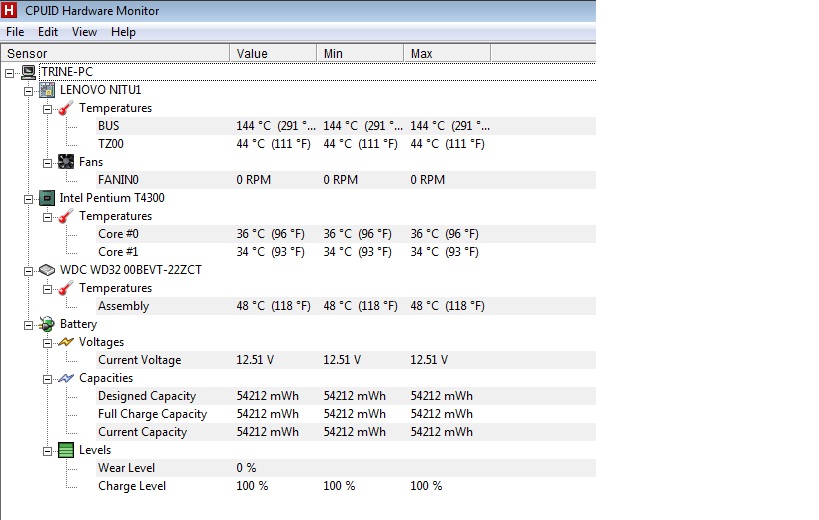

teigas123 Skrevet 16. mai 2012 Skrevet 16. mai 2012 Sitter og hjelper en kompis med en Lenovo G550 laptop. Tenkte jeg bare skulle sjekke hva som var i den og installerte speccy. Syntes bus / hovedkort temp på 144 grader var mye? Er det en måler som måler feil eller er dette normalt? Lastet ned et annet program også, som viser det samme.. Legger med et screen shot. Den funker helt fint, ville bare sjekke om dette er eller kan bli et problem i fremtiden

teigas123 Skrevet 16. mai 2012 Forfatter Skrevet 16. mai 2012 Om en ser på bildet er det bare bus som står 144 grader på, ikke cpu , det jeg reagerte litt på.. Hadde cpu vert 144 grader hadde jeg vert litt skeptisk? Det jeg lurer på er om det er realitet eller ikke.. Har nettopp lagt inn windows på nytt igjen på den, og har brukt den og kjørt windows update osv, i hele dag, har ikke skrudd seg av pga av varme.. Men merker den er litt varm på fanget, men det er da stort sett alle laptoper. Har forsøkt og oppdatere bios nå, men samme temp. Skal prøve å ha den av en stund nå, for så starte den i morgen tidlig og se om det er samme temp på bus da.. Er det det , med en gang jeg skrur den på, må det være noe merkelig med sensoren.. Kan ikke fly opp i 144, grader, og ikke røre seg opp eller ned? Virker da litt snodig? Kan jo kanskje ta en tlf til lenovo og høre, men fant liksom ikke noe support nr skikkelig på sidene deres.

teigas123 Skrevet 16. mai 2012 Forfatter Skrevet 16. mai 2012 du har 5 år reklamasjon på PC så du trenger ikke sende den inn før den skrur seg av pga varme. jeg tror tempmålingene her er feilmålinger. Det kan virke som om det er en feilmåling ja. Siden jeg også har prøvd 2 ulike program som gir samme resultat. De andre tempene er ok da. I det innlegget som linker til heat problem , ser jeg at det er en annen som også har greie temparaturer men akuratt 144 grader på bus. Ser litt snodig ut at de akuratt skal ha samme temp. Må være en sensor feil eller noe?
Antonsenlarsen Skrevet 16. mai 2012 Skrevet 16. mai 2012 du har 5 år reklamasjon på PC så du trenger ikke sende den inn før den skrur seg av pga varme. jeg tror tempmålingene her er feilmålinger. Det kan virke som om det er en feilmåling ja. Siden jeg også har prøvd 2 ulike program som gir samme resultat. De andre tempene er ok da. I det innlegget som linker til heat problem , ser jeg at det er en annen som også har greie temparaturer men akuratt 144 grader på bus. Ser litt snodig ut at de akuratt skal ha samme temp. Må være en sensor feil eller noe? aner ikke hva som er feil, men jeg stoler ikke på tempmålinger. Har opplevd masse rare temps opp igjennom. Spesielt på laptops. Min Dell har hovedkort på sånn 200 grader i speccy, "Yeah right". Dersom PC ikke skrur seg av pga varme, så drit i det
Hårek Skrevet 17. mai 2012 Skrevet 17. mai 2012 Temperatursensorer er ikke standardiserte. Program som CPUID kan umulig vite om alle detaljene i hardware. Det finner alle mulige målekanaler, enten de brukes eller ikke. Når det ikke er tilkoblet noen sensor så får man slike verdier.
