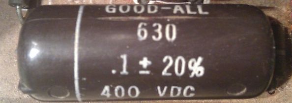

0.1 uF er vel det eneste sannsynlige.
Ja, det var det jeg også kom frem til, men må jo spørre. :o)
En annen ting er at på de nye jeg tenker å kjøpe, så er det oppgitt 220VAC i tillegg.
Jeg aner jo ikke hva denne verdien er på de gamle.
Er det veldig viktig at VAC verdien er korrekt, eller spiller det ikke så stor rolle?
Volt verdien maa vaere lik eller hoyere, utifra bildet og spesifikasjonene antar jeg det er snakk om en gammel radio, TV eller noe annet gammelt hi-fi opplegg, som vanligvis benyttet seg av 20% marginer.
Volten maa vaere lik eller hoyere enn 400VAC paa den nye du kjoper, mens faradverdien bor helst vaere innenfor 20% av den originale spesifikasjonen.
Siden faradverdien er saa lav er det nok snakk om en non-electrolytic her, sansynligvis en paper eller molded-paper cap, en fin-fin guide til aa identifisere caps og erstatte slikt i gammelt radio og hi-fi ustyr er http://antiqueradio.org/recap.htm.
VAC står forresten for Voltage Alternating Current.
Den du har bilde av er spesifisert for likespenning, VDC, Voltage Direct Current.
Hvis de du tenker å kjøpe er 400 VDC og 220 VAC så kan dette stemme bra. VDC er typisk høyere fordi VAC har peak verdier som er 1.41 ganger høyere enn den oppgitte VAC verdien. (fordi VAC egentlig er et mål på "hva måtte tilsvarende likespenning ha vært for samme effekt", men vekselspenningen svinger og har et toppnivå som er 1.41 ganger høyere enn denne oppgitte verdien).
Kommer an på hvor de skal brukes, står de på nettinntaket ville jeg brukt 400 VAC, siden strømnettet er 220-240 VAC her i landet.

Kjempe bra svart, står til komblett nettet ja. Problemet er at den kondisen jev vil bruke og har fått anbefalt kun finnes opp til 250VAC. https://www.elfaelek...?item=65-449-10
Men jeg ser at de har andre som også er egnet til audio, da men noe høyere verdi.
Det blir vel bare å prøve seg frem. :o)
Står det noe annet på den kondensatoren? Skal alltid være merket slik at du kan finne den korrekte verdien, og det finnes en del måter å merke på.
Står ikke noe mere enn det på bildet.
Stemmer godt det, disse står i en gammel rørforsterker.
Det skal gå fint bruke de som er ratet 250 VAC.
De som er ratet 220 VAC ville jeg vært mer forsiktig med.

Toppers, da blir det vel sendt inn en bestilling snart.
Takker og bukker, for god info.
