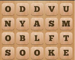

Spartakus Skrevet 8. mai 2012 Skrevet 8. mai 2012 Hei, jeg har følgende setting: Et rutenett av 5 kolonner og 4 rader. Hver celle har en bokstav. Bokstavene i cellene kan man da sette sammen til å forme et ord. Bokstavene kan kun settes sammen fra en nabo-celle. Man kan ikke bruke samme bokstav 2 ganger (dvs man kan ikke besøke noden man kom fra), men samme bokstav kan forekomme flere ganger i et ord Jeg vil lage en algoritme som begynner på første celle og lager mulige ord som er mellom 2 og n lange (n = feks 8) Jeg har laget en klasse for å representere en bokstav (node) Har brukt himmelretningene for å navngi naboene. Det å opprette nodene og lage referanser til naboene er en grei deal, men det er traverseringen jeg sliter litt med. Det blir åpenbart en rekursiv funksjon som må besøke neste node inntil maks dybde er nådd. For hvert besøk skal jeg legge utforme et ord utifra rekkefølgen jeg har besøkt nodene. Gyldigheten av ordet er ikke så nøye enda, foreløpig er alle bokstavkombinasjoner mellom lengde 2 og n gyldige. Node.cs public class Node { private string _letter = ""; private Node _north = null; private Node _south = null; private Node _east = null; private Node _west = null; private Node _northeast = null; private Node _southeast = null; private Node _southwest = null; private Node _northwest = null; private int _row = 0; private int _col = 0; public Node(string letter) { this._letter = letter; } public string Letter { get { return _letter; } set { _letter = value; } } public Node North { get { return _north; } set { _north = value; } } public Node South { get { return _south; } set { _south = value; } } public Node East { get { return _east; } set { _east = value; } } public Node West { get { return _west; } set { _west = value; } } public Node NorthEast { get { return _northeast; } set { _northeast = value; } } public Node SouthEast { get { return _southeast; } set { _southeast = value; } } public Node SouthWest { get { return _southwest; } set { _southwest = value; } } public Node NorthWest { get { return _northwest; } set { _northwest = value; } } public int Row { get { return _row; } set { _row = value; } } public int Column { get { return _col; } set { _col = value; } } } string[] letters = { "A", "B", "C", "D", "E", "F", "G", "H", "I", "J", "K", "L", "M", "N", "O", "P", "Q", "R", "S", "T", "U", "V", "W", "X", "Y", "Z", "Æ", "Ø", "Å" }; const int maxcols = 5; const int maxrows = 4; const int maxdepth = 8; MersenneTwister r = new MersenneTwister(Environment.TickCount); /* * C1 C2 C3 C4 C5 * R1 0 1 2 3 4 * R2 5 6 7 8 9 * R3 10 11 12 13 14 * R4 15 16 17 18 19 */ private List<Node> nodes = null; Har bare tatt med 4 himmelretninger, for enkelhetens skyld private void initNodes() { nodes = new List<Node>(maxcols * maxrows); for (int i = 0; i < nodes.Capacity; i++) { Node n = new Node(GetRandomLetter()); n.Column = i % maxcols + 1; n.Row = i / maxcols + 1; nodes.Add(n); } for (int i = 0; i < nodes.Capacity; i++) { switch (nodes[i].Column) { case 1: nodes[i].East = nodes[i + 1]; break; case maxcols: nodes[i].West = nodes[i - 1]; break; default: nodes[i].West = nodes[i + 1]; nodes[i].East = nodes[i - 1]; break; } switch (nodes[i].Row) { case 1: nodes[i].South = nodes[i + maxcols]; break; case maxrows: nodes[i].North = nodes[i - maxcols]; break; default: nodes[i].North = nodes[i - maxcols]; nodes[i].South = nodes[i + maxcols]; break; } } //GUI for (int i = 0; i < maxrows; i++) { dataGridView1.Rows.Add(nodes[0 + i].Letter, nodes[1 + i].Letter, nodes[2 + i].Letter, nodes[3 + i].Letter, nodes[4 + i].Letter); } } Begynnelse på en traverseringsalgoritme, her begynner hodet mitt å svikte, for jeg sliter med å skjønne hvordan det skal gjøres. private string traverseNode(Node origin, Node current, int depth) { string ret = ""; //For hvert besøk økes dybden i node-traverseringen (ordlengden) depth++; //Hvis dybden er nådd, avbryt if(depth > maxdepth) return ret; //Hvis noden ovenfor (i rutenettet) finnes og noden vi kom fra ikke er lik denne: if (current.North != null && current.North != origin) { ret += current.Letter; ret += traverseNode(current, current.North, depth); } //Tilsvarende logikk på de andre naboene: if (current.South != null && current.South != origin) { ret += current.Letter; ret += traverseNode(current, current.South, depth); } if (current.West != null && current.West != origin) { ret += current.Letter; ret += traverseNode(current, current.West, depth); } if (current.East != null && current.East != origin) { ret += current.Letter; ret += traverseNode(current, current.East, depth); } return ret; } Loope nodene for(int i = 0; i < nodes.Count; i++) { string word = traverseNode(nodes[i], nodes[i], 0); } Det er i allefall en begynnelse, noen som har noen tanker om hvordan jeg kan løse dette? Jeg sitter fortsatt litt fast i .NET 2.0 rammerverket, så vennligst avstå fra å nevne LINQ og andre fancy greier her
