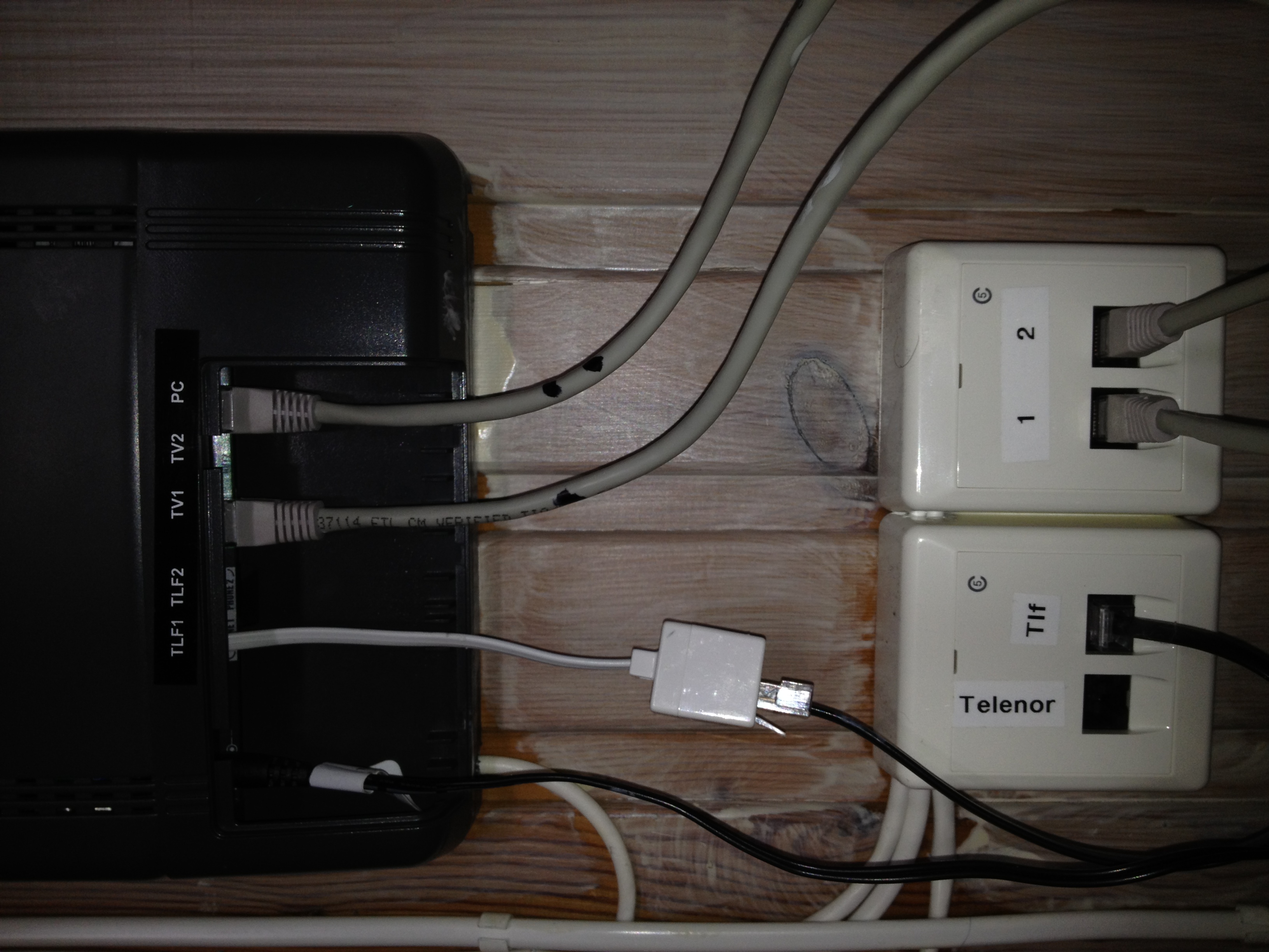

Eirik---- Skrevet 7. mai 2012 Skrevet 7. mai 2012 Hey! skal sette opp server pc, men vet ikke hvor jeg skal koble den inn til nettet -.- noen som kan hjelpe meg her? må jeg koble til en switch eller hva?
BlueEAGLE Skrevet 7. mai 2012 Skrevet 7. mai 2012 Ikke mye å gå på her gitt.. Hva er koblet i andre enden av disse kablene? Det jeg ser for meg er at du kobler modemets PC-kontakt til nettkort 1 i serveren og så kobler en switch til nettkort 2 i serveren og så kobler alle maskinene til switchen. ...eller om du ikke skal ha serveren som brannvegg, koble PC-kontakten til en swithc og koble nettkort 1 i serveren til switchen og aktiver DMZ i routeren og pek mot serveren sin statiske IP-adresse. Skulle du ønske å hoste noe på andre maskiner etter å ha aktivert DMZ så må du route den trafikken videre enten i modemet eller i serveren.
Eirik---- Skrevet 7. mai 2012 Forfatter Skrevet 7. mai 2012 tv-1 går til boksen merket 1 og videre til boksen merket 1 i stua som går til tv-en. pc går til boksen merket 2 og videre til boksen merket 2 på kjøkkenet som går til en linksys range-booster. tlf går åpenbart til tlf den siste går til strøm..... det er ikke mulig å koble en kabel rett inn i tv2? (99% sikker på at det var et dumt spørsmål) eller fra pc-switch-''2'' bare sette den inn som et mellomledd liksom`?
NoBo Skrevet 9. mai 2012 Skrevet 9. mai 2012 TV-uttaket er dedikert til TV. Gjør som BlueEAGLE skriver, alternativt at du setter et trådløskort i serveren din. Vet ikke hva du skal bruke serveren til men skal du ha hastighet til/fra den og PCer hos deg bør du ha serveren på kablet nett.

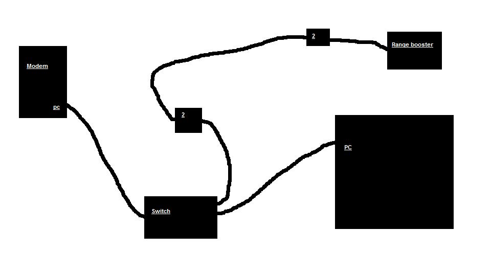

Eirik---- Skrevet 9. mai 2012 Forfatter Skrevet 9. mai 2012 Vet ikke helt om du vil forstå dette, men..... Vil dette gå? uten noen komplikasjoner?
process Skrevet 10. mai 2012 Skrevet 10. mai 2012 (endret) Det kommer an på om den svarte boksen deler ut IP adresser og hvor mange IP adresser du kan få fra ISP. Hvilken boks er det som kjører dhcp her? Er det i 'range boosteren'? Hva er modellnummer til denne? Er det en linksys router med 'range booster technology' eller noe lignende? I såfall kan det virke som om din svarte boks er et rent modem og at linksys boksen din har routing/NAT/dhcp. Da vil den løsningen du skisserer over muligens ikke fungere, da du risikerer at kun én enhet får en IP adresse av gangen. Det som hjelper her er at du viser at du ikke vil ha serveren som en brannmur/router, da kunne du satt den som PC -> server -> 2, men det forutsetter to nettverkskort, litt routing kunnskap og noen endringer på 'range boosteren'. Endret 10. mai 2012 av process
process Skrevet 10. mai 2012 Skrevet 10. mai 2012 (endret) ...eller om du ikke skal ha serveren som brannvegg, koble PC-kontakten til en swithc og koble nettkort 1 i serveren til switchen og aktiver DMZ i routeren og pek mot serveren sin statiske IP-adresse. Vil du ikke få problemer med at routeren henter ISP sin IP adresse på uplink porten mens den har det interne nettet på de andre portene (WLAN + evt. kablet)? Traffikken til serveren kan ikke routes til en privat adresse via ISP sitt IP nett. Endret 10. mai 2012 av process
BlueEAGLE Skrevet 10. mai 2012 Skrevet 10. mai 2012 Vil du ikke få problemer med at routeren henter ISP sin IP adresse på uplink porten mens den har det interne nettet på de andre portene (WLAN + evt. kablet)? Traffikken til serveren kan ikke routes til en privat adresse via ISP sitt IP nett. Nei. En DMZ er en NAT/Masquerade som viderefører alle tilkoblingene mot router sin offisielle IP til serveren sin private IP-adresse. Hvis router har offisiell IP 1.2.3.4 og serveren har 10.0.0.10 så vil en tilkobling fra internet mot 1.2.3.4:80 bli automatisk videresendt til 10.0.0.10:80. Når serveren svarer og svaret sendes tilbake så tar routeren og forteller klienten at svaret kommer fra 1.2.3.4:80 istedenfor 10.0.0.10:80. For mer info så kan du google DMZ
process Skrevet 10. mai 2012 Skrevet 10. mai 2012 (endret) Ja. Jeg kjenner til DMZ. Routeren må uansett ha en route til maskinen. Problemet her, er at du tenker at man setter en switch i PC kontakten og så routeren og den statisk konfigurerte serveren i switchen også? Da tar WAN interfacet på routeren en ekstern IP adresse fra modemet. Den kan ikke nå et privat nett via WAN interfacet sitt, fordi du ikke kan route private nett over internett. Hvordan skal routeren nå serveren? Du kan DMZ'e så mye du vil, men den kan ikke ta trafikk inn på 1.2.3.4 interfacet og sende tilbake via samme interface til en privat adresse. I såfall må du ha en kabel tilbake igjen fra et LAN interface på routeren (privat adresserom), noe som IKKE er tilfellet her. DMZ har forøvrig ikke nødvendigvis noe som helst med NAT å gjøre, en DMZ er den delen av nettet ditt som er offentlig eksponert, selv om en hjemmeruterforståelse er slik du beskriver. For mer info så kan du google DMZ Tilbake til trådstarter: Løsningen, med tilgjengelig informasjon, er en router inne på kabelrommet som kan ta IP adresse fra modemet og dele ut privat adresse til server og 'range-boosteren', men dette krever at du endrer instillinger på 'range-boosteren' slik at du ikke sitter med dobbelt NAT eller to DHCP servere på nettet ditt (avhengig av hvilken port 'range-boosteren' kobles til, hhv. WAN og LAN). Alternativt kan du flytte 'range-boosteren' til kabelrommet og sette et rent aksesspunkt på kjøkkenet (muligens billigere og lettere). Dette forutsetter at 'range-boosteren' også har fysiske nettverksporter. Tredje alternativ er å trekke TP tilbake igjen fra kjøkkenet, da trenger du ikke noen ny boks, men det er mer mas og antageligvis ikke det du hadde tenkt deg? Deretter kan du, om du vil, sette opp DMZ dersom du vil eksponere ALLE portene på serveren for nettet utenfor, selv ville jeg bare valgt de som er aktuelle for bruk utenifra. Takk for bilder og skjematisk oversikt over hva du tenker, det hjelper Endret 11. mai 2012 av process
