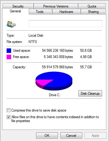

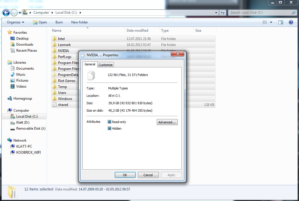

Klatt3n Skrevet 1. mai 2012 Skrevet 1. mai 2012 (endret) Sitter på en SSD med 55.7 GB total plass. Ifølge Min Datamaskin har jeg brukt rundt 50 av disse 55, og sitter med 4.98 ledig. Åpner jeg C: og høyreklikker -&--#62; egenskaper på alle filene som ligger der, ender jeg opp med totalt 40gb, windows-mappen inkludert. Windows-mappa er på rundt 18gb tilsammen, resterende mapper er 22.7. Tilsammen blir dette cirka 40gb. Skjulte filer er med i søket. Hvor blir de siste 10GBene av? Nå er jeg ikke veldig flink med PCer og kjenner ikke så godt til partisjoner og lignende, men kan problemet ligge her? Kunne trengt å frigjøre litt saker og ting fra disken så jeg slipper at den blir full med det første. Kan forresten også gjerne spørre om hva "Appdata/Local" egentlig er for noe? Hva lagres egentlig her? Local-folderen min i Appdata er på rundt 15GB. Er påpasselig med å installere alt av programmer o.l på D:, men virker som om mye informasjon o.l lagres i Appdata. Kan denne mappen flyttes til D: uten at noe slutter å fungere? Endret 2. mai 2012 av Klatt3n

Klatt3n Skrevet 2. mai 2012 Forfatter Skrevet 2. mai 2012 (endret) Kjørte et sniffprogram jeg fant i den andre tråden og fant mer eller mindre ut at de resterende 10GBene jeg savner er forebeholdt hiberfil.ini og pagefile.ini. Så da er vel problemet mitt egentlig løst. Resten har jeg i bunn og grunn oversikt over. https://www.diskusjon.no/index.php?showtopic=1431782 Endret 2. mai 2012 av Klatt3n
