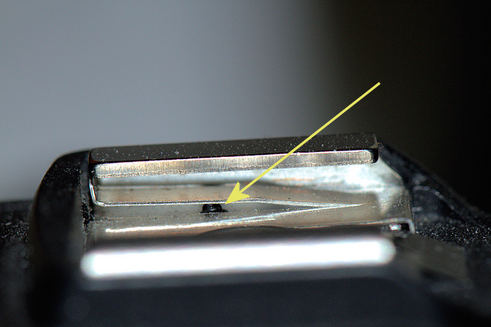

Nautica Skrevet 3. mai 2012 Skrevet 3. mai 2012 Når den innebygde blitsen ikke popper opp er det pga. av at den lille bryteren som man ser inne i høyre slide-spor "sett bakfra" har satt seg fast, det er den bryteren som gir beskjed til kameraet at en ekstern blits er montert, da må man pirke litt forsiktig med en nål eller lignende så den blir fri igjen, bare vær forsiktig så du ikke dytter bryteren forlang inn for da må du demontere blitsskoen, dette er en feil som skjer med omtrent alle Canon-kameraer etter bruk av tredjeparts blits.
tomsi42 Skrevet 3. mai 2012 Skrevet 3. mai 2012 Når den innebygde blitsen ikke popper opp er det pga. av at den lille bryteren som man ser inne i høyre slide-spor "sett bakfra" har satt seg fast, det er den bryteren som gir beskjed til kameraet at en ekstern blits er montert, da må man pirke litt forsiktig med en nål eller lignende så den blir fri igjen, bare vær forsiktig så du ikke dytter bryteren forlang inn for da må du demontere blitsskoen, dette er en feil som skjer med omtrent alle Canon-kameraer etter bruk av tredjeparts blits. Nei, det er den andre typiske Canon innebygget blits-feilen du beskriver. Her er det en mekanisk feil, ref trådstarter: Noe annet som plager er at popupp blitsen har satt seg fast, komme opp error 05 og at blitsen ikke vil poppe opp, høre den prøve og slippe den 3 ganger men så må jeg skru kameraet av og på for og resette det og lirke den opp idet den skal løse ut. Jeg har opplevd begge typer feil, og denne typen er verre å fikse.
