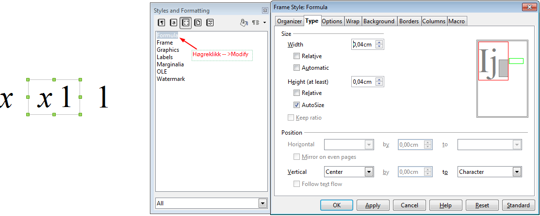

Emancipate Skrevet 1. mai 2012 Skrevet 1. mai 2012 Hvordan får jeg teksten i formelen til å sitte på samme linje som teksten ellers?
Torbjørn T. Skrevet 2. mai 2012 Skrevet 2. mai 2012 Etter litt googling og leiting: Sjekk i innstillingane, Tools --> Options --> LibreOffice Writer/Web --> Formatting Aids og sjekk at «Math baseline alignment» er haka av. Om det er det, prøv å skru det av og på. 1
Emancipate Skrevet 3. mai 2012 Forfatter Skrevet 3. mai 2012 Det var allerede slått på. Så jeg slo den av - ingen forskjell - og på igjen, fortsatt ingen forskjell. Men uansett så har jeg droppet LibreOffice fordi den ikke støtter farger i formlene (unntatt et par ferdigdefinerte og ubrukelige farger).
Torbjørn T. Skrevet 3. mai 2012 Skrevet 3. mai 2012 Forøvrig såg eg same oppførsel som deg til å byrje med. Fyrst rota eg litt rundt i posisjonsinnstillingane for formlar i Formel-stilen (sjå vedlagt skjermskot) utan hell. So googla eg litt og kom då over nemnte avkrysningsboks. Etter å klikka på den virka det plutseleg. Eg laga eit nytt dokument ein eller to gonger medan eg dreiv med dette, so er usikker på kva som gjorde utslaget, virka litt tilfeldig ... Menmen, har tydelegvis ingenting å seie for deg, og sjølv bruker eg LaTeX, so eg kjem ikkje til å prøve å finne ut av det.
