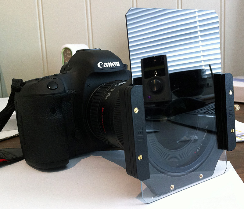

Bjerknez Skrevet 26. april 2012 Skrevet 26. april 2012 Jeg har to regulerbare filtre fra LCW og personlig synes jeg aldri jeg får bildene mine 100% med disse. Det blir ett lystap i bildet som synes ved at det dukker opp sorte striper random plassert i bildet avhengig av hvordan jeg har stillt det inn. Har nå kjøpt Lee Filter Holder (som man monterer utenfor objektivene) med adaptere samt filtere og er kjempefornøyd! Her kan du se et bilde av systemet:
