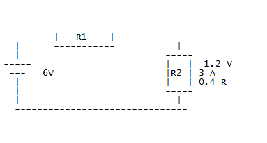

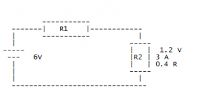

Thirdfoot Skrevet 25. april 2012 Forfatter Skrevet 25. april 2012 (endret) Si man har en enkel glødeplugg med 0,5 Ohm motstand som er laget for å gløde på 1,2v og 3A. Men at jeg har lyst å kjøre denne glødepluggen på 6v i stedet. Hvis jeg setter på en 10 Ohm resistor , slik at 6v / 10,5 Ohm = 0,57A strøm, og at da wattforholdet blir tilnærmet det samme, vil man da få samme tilført energi men vil areal/masse til tråden også bli den samme? Går det opp i opp? Glødepærer har såvidt jeg vet svært lite med data og maskinvare å gjøre Uff, håper du kan leve med det. Faller vel ikke så langt fra lysdioder, hvis du vet hva det er. Du får likevel lov til å komme med konstruktiv kunnskap - hvis du har noe. Endret 25. april 2012 av Thirdfoot
Thorsen Skrevet 25. april 2012 Skrevet 25. april 2012 (endret) Du vil ha 1.2 V og 3A (merk at R da er 0.4 Ohm ikke 0.5, Ohms lov). men så har du en kilde på 6V (som forhåpentligvis kan levere 3A). Kretsen blir slik: Du ønsker altså at R2 skal ha 1.2 V over seg og at det skal gå 3 A gjennom den, for å få dette til må du tilpasse størrelsen på R1 Strømmen gjennom hele kretsen er gitt av: I = V / (R1+R2) Du vet at R2 = 0.4 Ohm V = 6V I = 3A og kan da regne ut R1 R1 = V/I - R2 R1 = 6/3 - 0.4 = 1.6. Så du trenger en motstand på 1.6 Ohm som tåler en strøm på 3A. Endret 25. april 2012 av Thorsen
