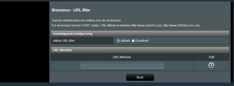

Ravis Skrevet 16. mai 2012 Forfatter Skrevet 16. mai 2012 (endret) Brannmur - URL-filter virker ikke. Jeg la inn \"chatroulette"\ og etter at jeg trykket Bruk, så forsvant det jeg la inn samt at + knappen og Bruk knappen ikke lenger responderer. I tillegg er resten av GUI'et låst og forandret: Endret 16. mai 2012 av Ravis
NoBo Skrevet 16. mai 2012 Skrevet 16. mai 2012 Restarte boksen? Når du får liv i URL-filtreringen igjen, legg inn OMEGLE.com også, mye samme søppelet. Lag gjerne en post med anbefalte URL-er som man (barnefamilier) bør filtrere bort så kan andre fylle på med sine anbefalinger
Lars Dongeri Oppholdsnes Skrevet 16. mai 2012 Skrevet 16. mai 2012 På RT-N16 så kan man bare skrive inn navnet der uten andre tegn. EKS: Chatroulette
