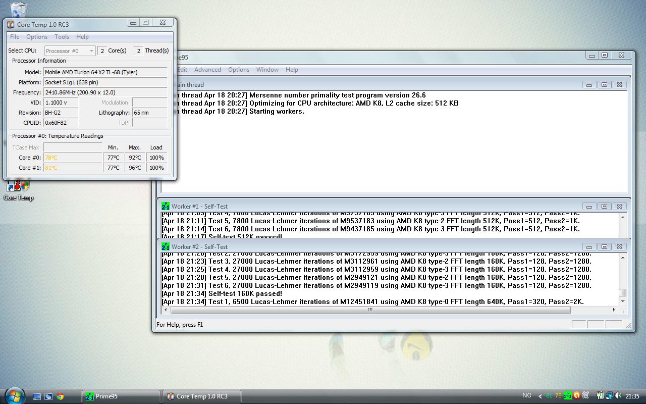

Jeg nøyde meg med svaret fra HP forrige gang og ga det hele en ny sjanse. Problemet har vært der hele tiden. Veldig varm pc og unormalt mye støy.
Det er cpu oppe på 65 + grader når jeg streamer noe på nettet, og har jeg oppe mer enn firefoxnettleseren, blir den ganske treg.
HP svarer igjen at jeg må stressteste pcn, og jeg legger ved resultatene :
Nå viser den maks 96 grader (forrige gang 85).

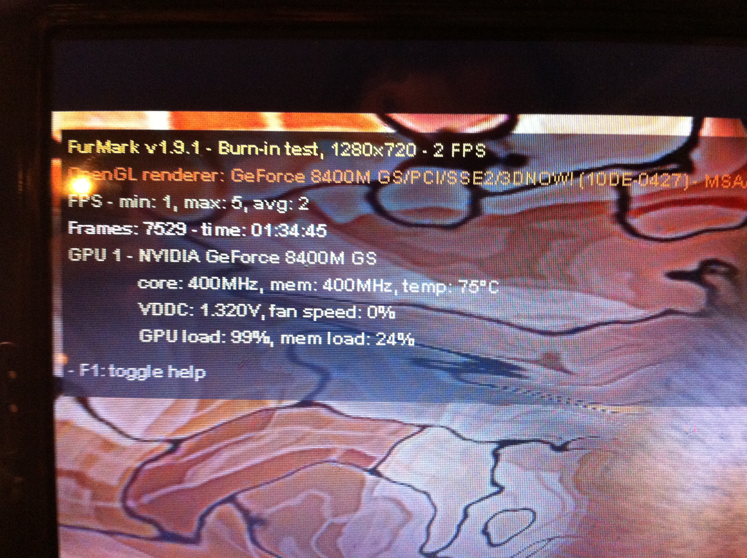

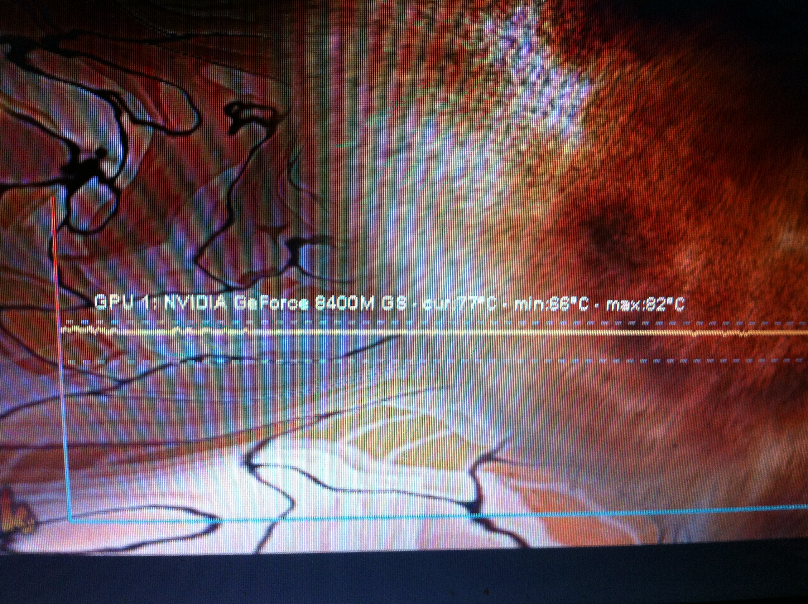

De ba meg også om å kjøre furmark ( skeptisk til det, men kjørte det allikevel).
gpu load 99% medload 24%.
cur: 75 grader, min 66 grader og max 82 grader.
legger ved en printscreen på det også..
Har jeg en sak nå? eller er dette fortsatt normalt..

Klart det er høye temperaturer, men slett ikke uvanlig. Og sjelden farlig. At maskiner har bråkete kjølevifte er også svært vanlig, og HP er ofte blant værstingene på støynivå dessverre. Så lenge maskinen er stabil er temperaturene i seg selv ikke noe problem.
Tviler på at du har noen sak, sender du den inn for rep så renser de nok bare viften, og sender den i retur som "testet ok".
Stresstestet min Asus N55SF (Nvidia GT555M, intel i7 2630QM) og maks CPU temp ble da 95 C og maks skjermkort temp 87 C. Som er helt normalt for en moderne laptop.
Nå har jeg en litt spesiell laptop, med "stasjonær" prosessor og hovedkort - men jeg måtte avbryte Furmark den gangen jeg testet den, da grafikkjernen etter 10-15 minutter bikket over 100 grader. Noe som ikke er uvanlig med en hardware'n jeg har. Men under "normal" bruk - som for min del inkluderer svært prosessorkrevende oppgaver samt spilling av grafisk krevende dataspill - er temperauteren helt ok. Dette fordi maskinen min har et kjølesystem som er dimensjonert for bruken. (Furmark tvinger hardware'n til temperaturer som er helt ekstreme, og som man aldri ser ved vanlig bruk av andre eksisterende software eller oppgaver - med unntak av lignende stresstest-software). Dette er noe svært mange bærbare bommer på. fordi fokuset er rettet mot å få laptopen så tynn og lett som mulig - og/eller at produsenten rett og slett ikke har fullt grep om hvordan et kjølesystem skal dimensjoneres.
