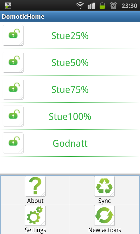

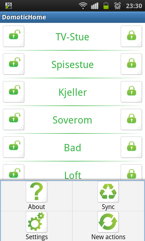

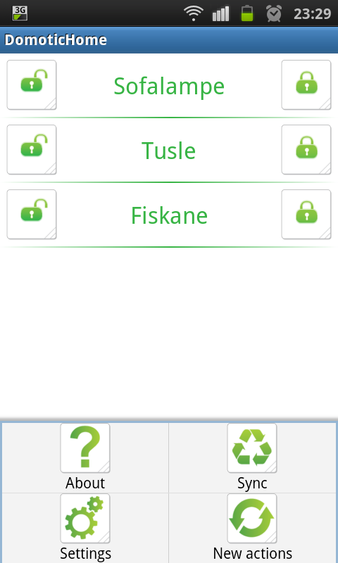

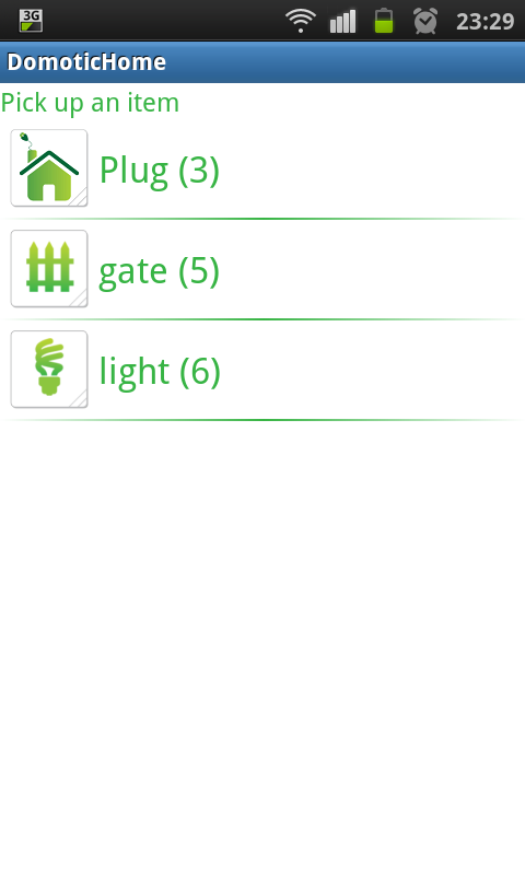

På telefonene så kjører jeg DomoticHome, ennå orginal software men jobber på å tilpasse den. http://www.domotichome.net/
Denne siden autogenererer koden til Arduino, flott utgangspunkt å bygge videre på.

Noen bilder fra DomoticHome, ikke modifisert utgave.
Vanligvis vises ikke menyen under, men fikk ikke til å ta screenshot uten....
