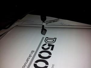

Refraction Skrevet 16. april 2012 Skrevet 16. april 2012 Du sa du hadde brukt samme kabel på Canon 7D hvor den fungerte, men : Sjekk følgende : Canon 7D usb port. Nikon D5000 usb port. Zoomet inn begge to. Det der er to ganske forskjellige usb kontakter. Den på 7D er UC-E4 (mini usb b) som D7000 osv bruker, den på D5000 er UC-E6 (micro usb b) som D5000 og div Nikon pocketcams bruker.
Boralis Skrevet 16. april 2012 Forfatter Skrevet 16. april 2012 (endret) Du sa du hadde brukt samme kabel på Canon 7D hvor den fungerte, men : Sjekk følgende : Canon 7D usb port. Nikon D5000 usb port. Zoomet inn begge to. Det der er to ganske forskjellige usb kontakter. Den på 7D er UC-E4 (mini usb b) som D7000 osv bruker, den på D5000 er UC-E6 (micro usb b) som D5000 og div Nikon pocketcams bruker. Sjekka det du sier og det stemmer, det er ikke samme nei , så da er jeg ikke sikker på hvor den kabelen hører til, den har iallefall samme kontakt se her .Uansett fungerer det ikke,så feilen ligger enten i kontakten på kamera,eller så er det programvaren/driveren som ikke taler win7 Dårlig bilde men du ser den. Endret 16. april 2012 av Snekker`n

Refraction Skrevet 17. april 2012 Skrevet 17. april 2012 Om det er en fotobutikk eller databutikk i nærheten kan du jo høre med de og få prøvd en kabel på stedet. Fungerer det så er det kabelen og hvis ikke så er det stor fare for kameraet har et problem. Windows skal uansett detektere at du kobler på et kamera eller annen enhet. Det gjør den forsåvidt også men ville sagt "unknown device" eller lignende om den ikke hadde hatt drivere. Istedet sier den klart ifra at det trekkes for mye strøm, så den skjønner at noe er tilkoblet porten. Det som veldig ofte skjer på mobiler/kamera/laptops osv vi får inn er at eieren har presset inn feil kabel, fått brekt eller flyttet på noen av de pyttesmå pins. Som kan ende i kortsluttning eller bare ta den ikke har kontakt med alle ledere i kontakten. Det bildet av kontakten er nok ikke det beste, alt for liten osv men det er enten gjennskin av lys i kontakten eller kanskje en brukket leder/pin som skinner opp der. Har du lupe e.l. så sjekk at alle pins ligger som de skal i kontakten, både på kamera og ledningen. Er de på noen som helst måte skviset så kan det tyde på uheldig bruk.
