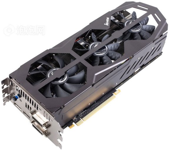

ElderScrollsinisten Skrevet 13. april 2012 Skrevet 13. april 2012 ja hei ej skal kjøpe mej eit gtx 680 etter komfen og lurer på om ej skal vente etter custom kjølerene eller bare ta tak i eit nå . det einaste kortet som er på lager er msi og kansje på noen få steder zotac sitt vil helst ha eit stort og god kjøling på med svart og rød farge trenger hjelp skal kansje kjøpe ny pc den 16 april eller fremover og vist ikkje venter ej til custom coolerene er det noen som veit ka tid det kommer ??? dette er eit colorful geforce som ej har sjukt lyst på men er bare tilgjenlig i asia og blir tilgjenlig seinare i europa men ej lurte på om det kommer masse toll og avgifter på skjermkortet vist ej bestilla fra asia? For all skikk og bruk er det ikke rare forskjellen på kortene. Det er alltid samme arkitektur selv om klokkefrekvenser, kjølere og minnemengde kan variere noe fra merke til merke. Hvis det er tilgjengelig og ikke koster deg noe ekstra for et med bedre kjøler, kjøp det. Hvis det er betydelig prisforskjell eller du må vente så kjøper du et vanlig et, forksjellene er som sagt små. 1

Symmetrical Skrevet 13. april 2012 Skrevet 13. april 2012 ja hei ej skal kjøpe mej eit gtx 680 etter komfen og lurer på om ej skal vente etter custom kjølerene eller bare ta tak i eit nå . det einaste kortet som er på lager er msi og kansje på noen få steder zotac sitt vil helst ha eit stort og god kjøling på med svart og rød farge trenger hjelp skal kansje kjøpe ny pc den 16 april eller fremover og vist ikkje venter ej til custom coolerene er det noen som veit ka tid det kommer ??? dette er eit colorful geforce som ej har sjukt lyst på men er bare tilgjenlig i asia og blir tilgjenlig seinare i europa men ej lurte på om det kommer masse toll og avgifter på skjermkortet vist ej bestilla fra asia? For all skikk og bruk er det ikke rare forskjellen på kortene. Det er alltid samme arkitektur selv om klokkefrekvenser, kjølere og minnemengde kan variere noe fra merke til merke. Hvis det er tilgjengelig og ikke koster deg noe ekstra for et med bedre kjøler, kjøp det. Hvis det er betydelig prisforskjell eller du må vente så kjøper du et vanlig et, forksjellene er som sagt små. Det kan være en enorm temperaturforskjell mellom custom versjoner. Alt fra 10-30c forskjell med diverse luftkjøling. Syntes det er helt greit å betale en del ekstra for lavere temperatur og støynivå. Kanskje også forbedret overklokkingingspotensiale med custom PCBs. MSI utviklet blant annet en overvoltage-regulator (eller noe lignende) bak på PCBen til noen HD7xxx kort som forbedret overclockingen betydlig - kanskje de gjør noe lignende for GTX 680?
