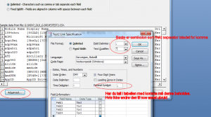

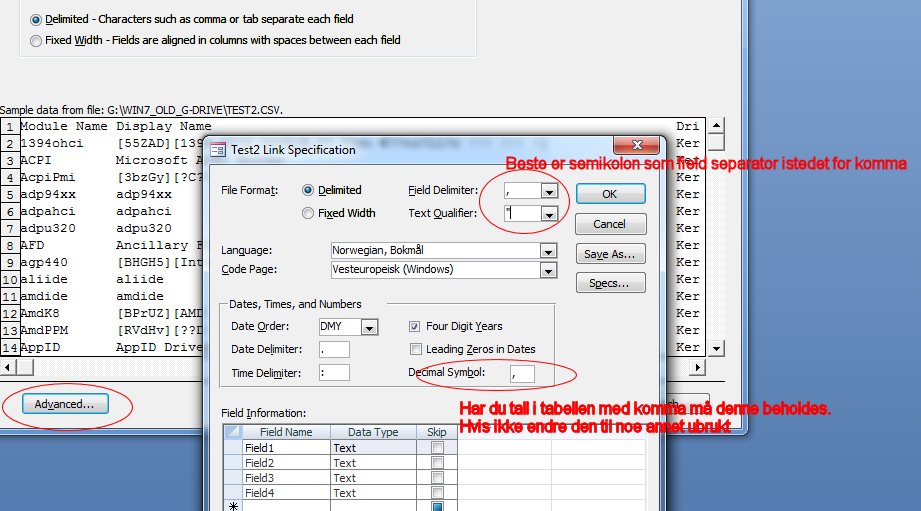

Skjønte ikke helt hvorfor du gjorde dette med språk.
Du kan editere karakterbruken selv.
Eksempel på en CSV fil jeg har
"Module Name","Display Name","Driver Type","Link Date"
"1394ohci","[55ZAD][1394 OHCI|Cofl!!! !!! !]","Kernel ","13.12.2008 04:26:25"
, Komma er felt separator og " er text qualifier
Under open/import velges da delimited - advanced og justere ihh til csv source filens format
Og samme problem som ditt oppstår.
Det beste er faktisk at csv filen ikke har komma som field separator - men f.eks semicolon istedet.
