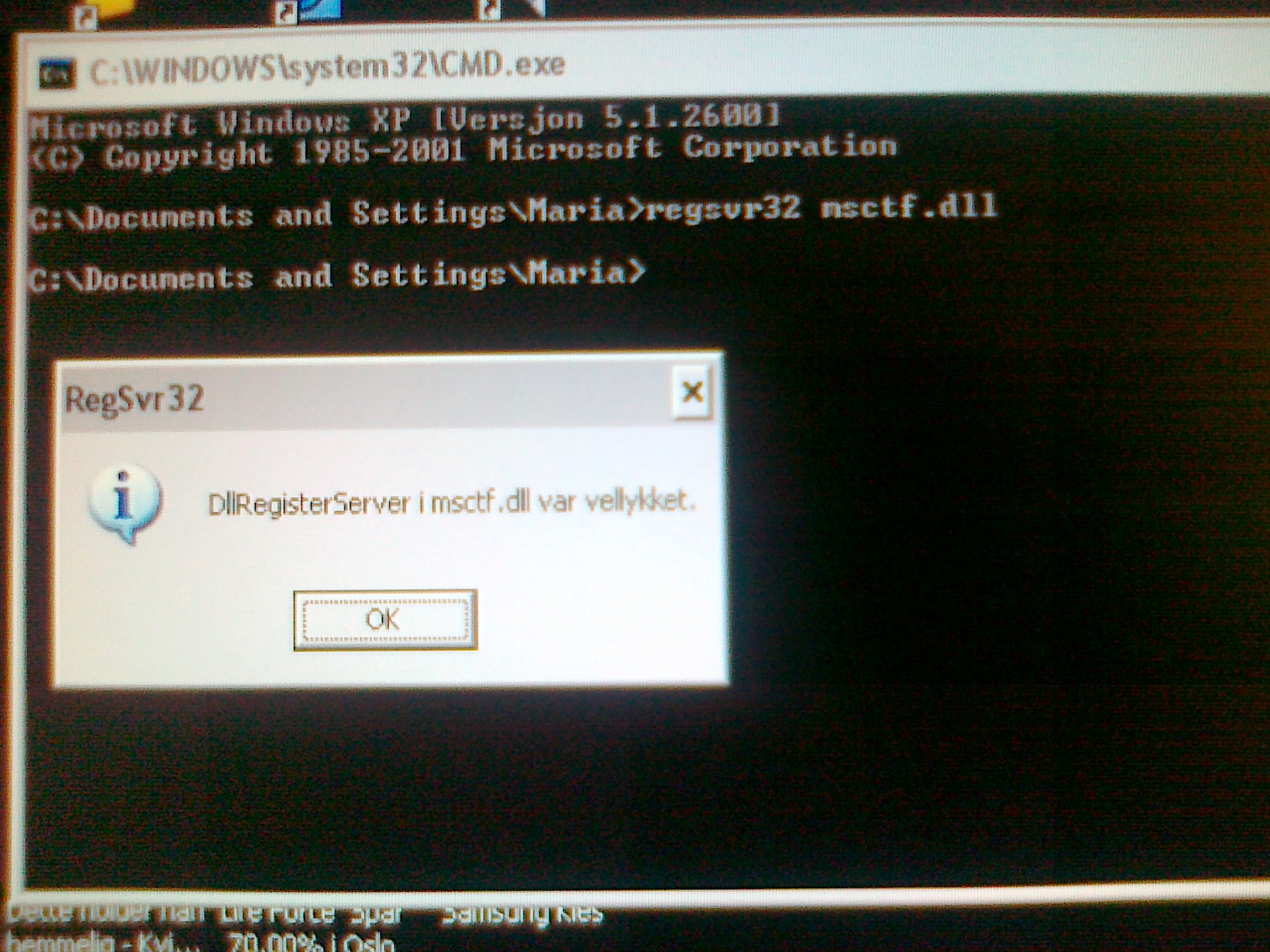

Jeg forsøkte å gjenopprette msctf.dll filen ved å kjøre CMD og så skrive regsvr32 msctf.dll, (det gikk greit å kjøre kommandoen) men det gav ingen effekt. PC-en er like treg ved oppstart og alt er uendret inni Windows.

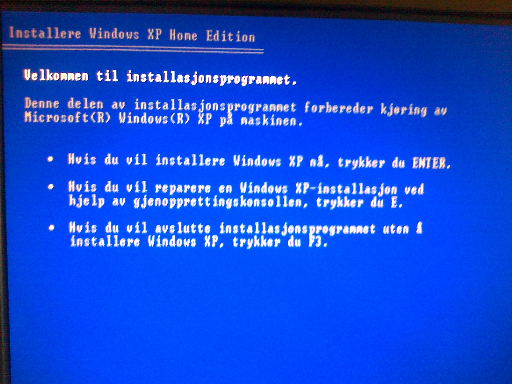

Prøvde å reparere med en Windows XP CD (som fulgte med en annen DELL PC jeg har), men det hjalp ikke. Fikk opp to valgmuligheter da jeg startet opp PC-en: det ene er å installere Windows, det andre er å reparere Windows. Da jeg trykket på på E, fikk jeg opp:

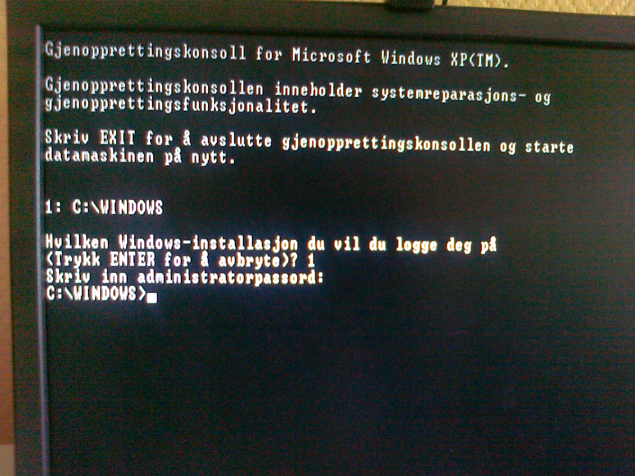

1 c:\windows
"Hvilken Windows installasjon vil du logge deg på?"
Skrev 1 og så ble jeg bedt om å skrive administrator passord.
Så trykket jeg enter uten å skrive passord, og så fikk jeg opp:
c:\windows

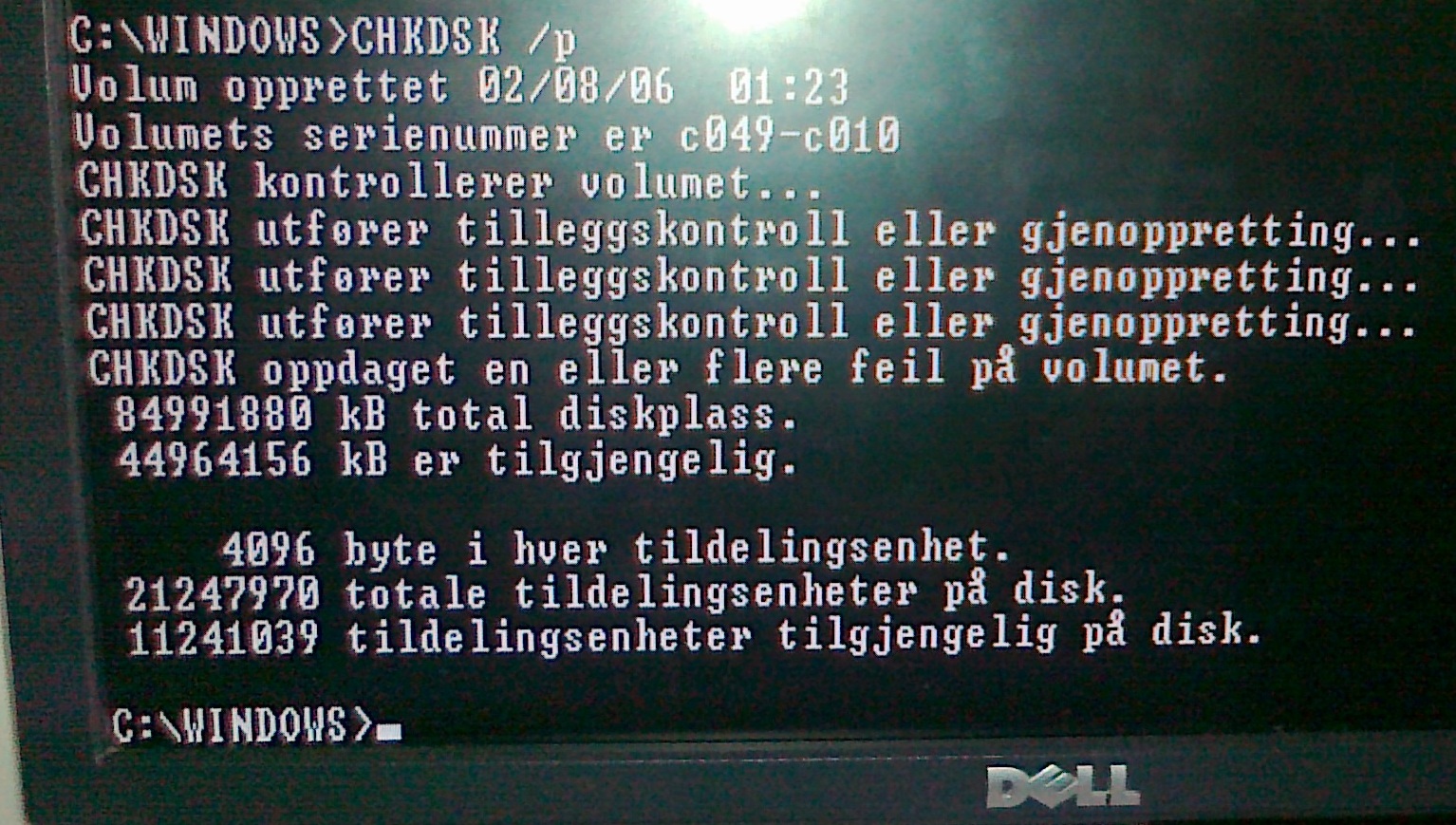

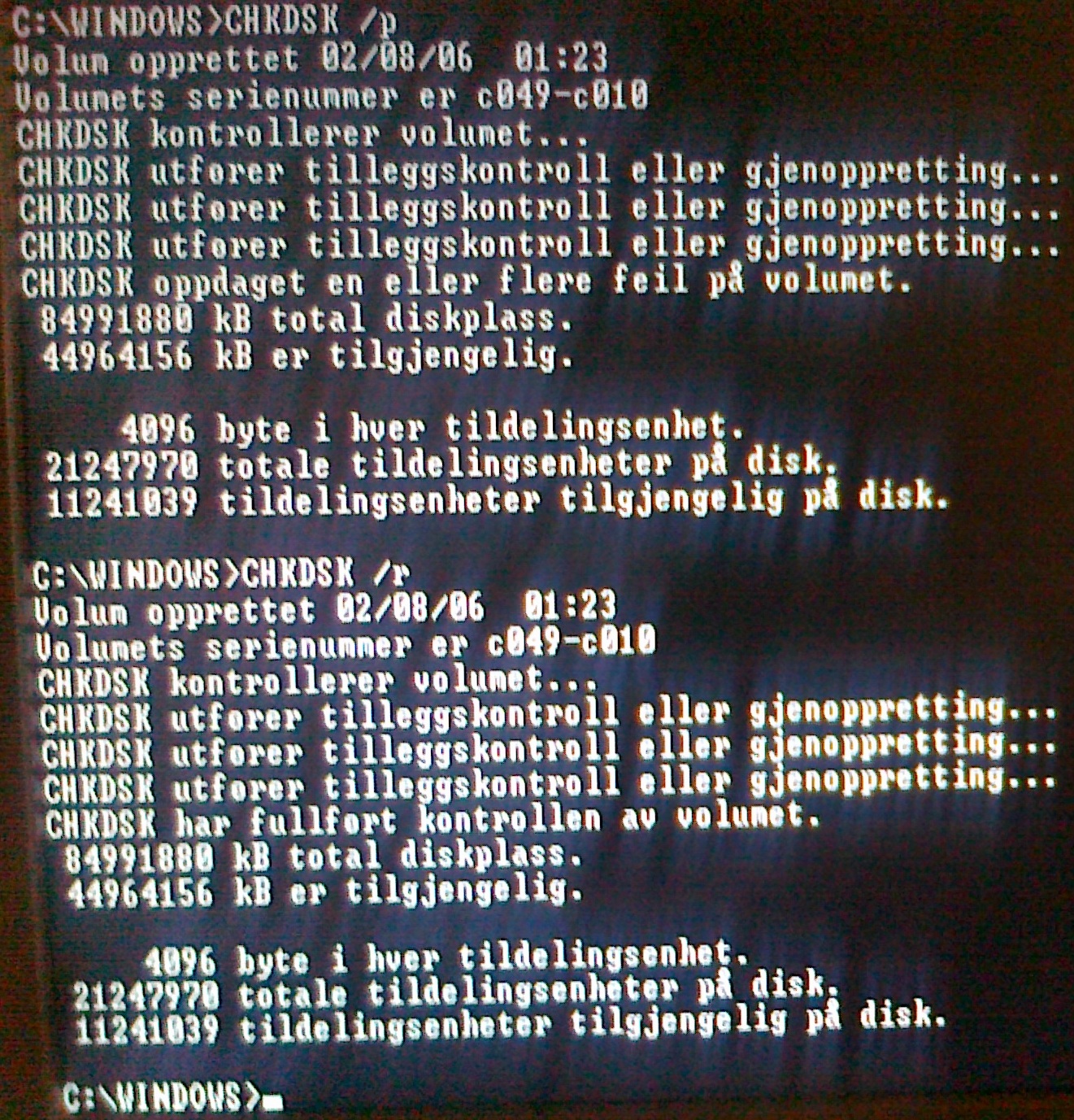

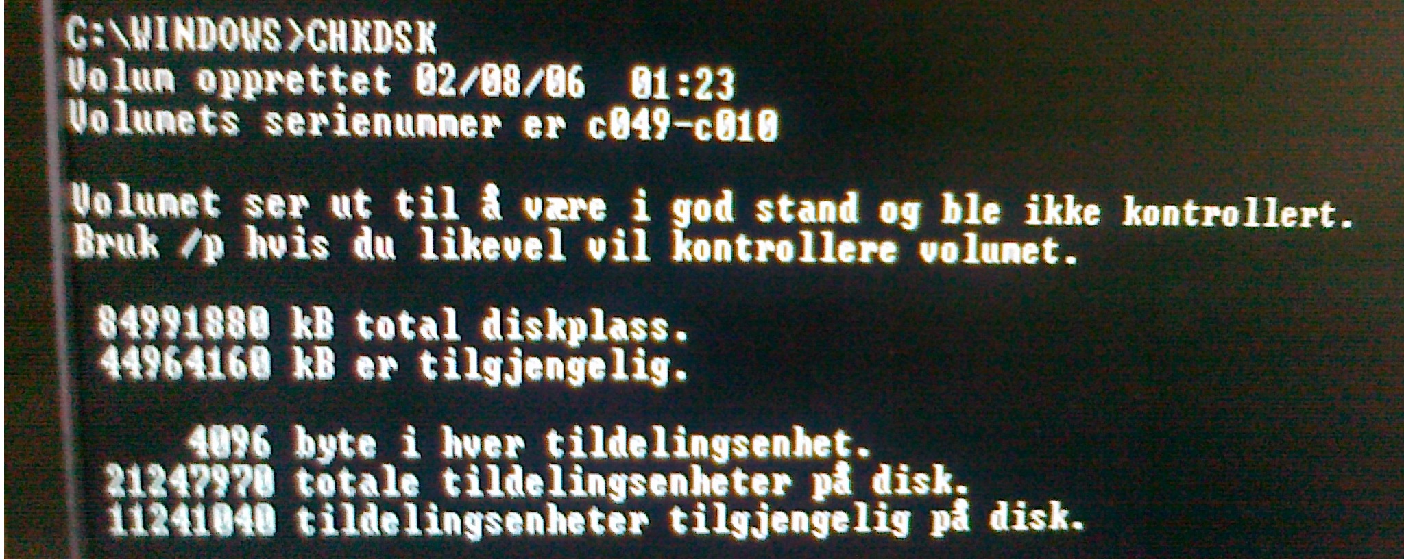

Kjørte CHKDSK /r men PC-en/systemet var likedann..
Har prøvd å se på andre kommandoer, men kan ingenting om sånt, og vil være 100 % sikker på at jeg ikke ødelegger noe. Jeg vil ikke ødelegge noen av partisjonene ved å leke eksperimentell geek heller. Jeg har som sagt muligheten til å få slettet Windows XP og installert på nytt, men vil ha det som siste løsning. Vil prøve å redde tingene som ligger der..

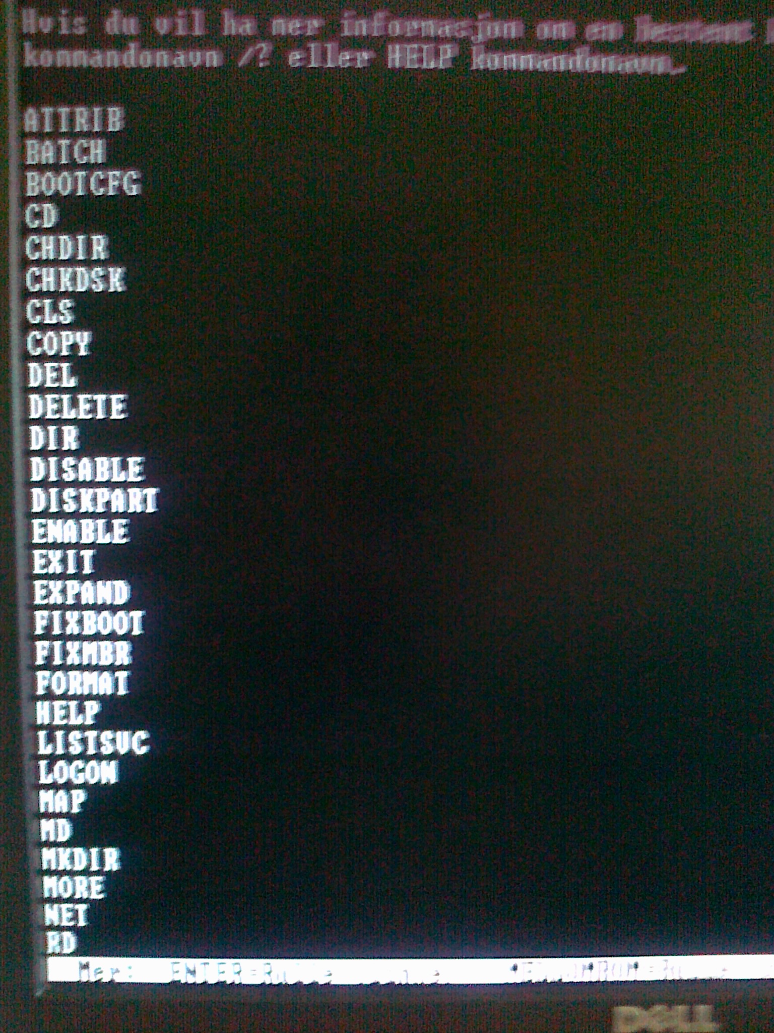

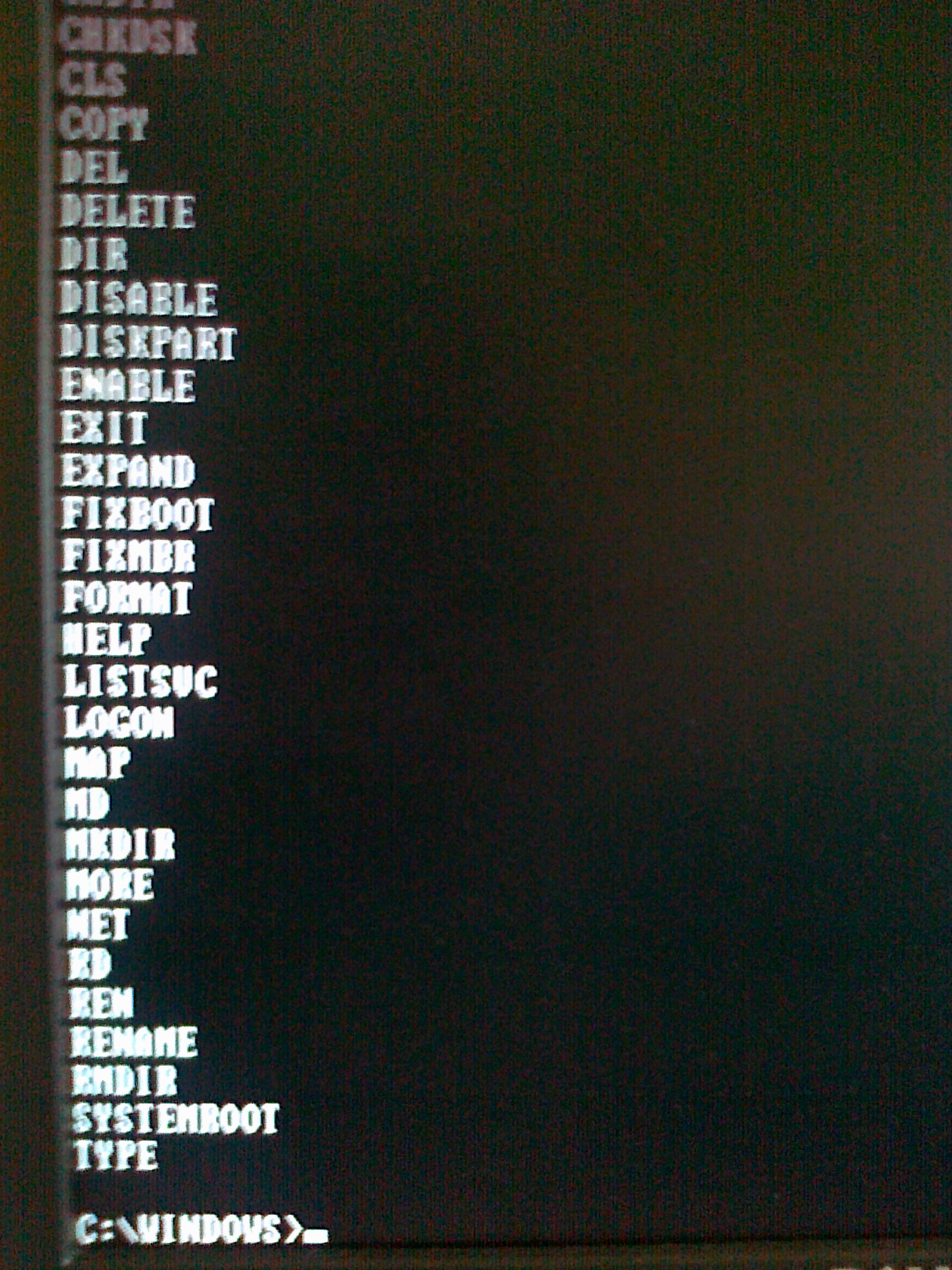

Du er jo inne når du trykker ENTER i stedet for å skrive inn passord! Det betyr bare at du ikke har satt noe passord på administrator-kontoen. Når du har fått opp c:\windows er det bare å kjøre kommandoer for å prøve å ro situasjonen i land. Skriv HELP og trykk ENTER hvis du lurer på hvilke kommandoer som er tilgjengelig. SFC, FIXBOOT og FIXMBR er greie steder å begynne.
Du har valgt recovery console. Det er ikke der du velger å reparere installasjonen. Her kan du fikse boot problemer. Gå videre, F8 for å installere, så trykker du E, tror jeg, for å reparere valgt XP installasjon,
Altså når jeg starter opp Windows CD-en får jeg opp to valgmuligheter: det ene er å installere Windows, det andre er å reparere Windows. Da jeg trykket E, kom skjermen med "Hvilken Windows installasjon vil du logge deg på?" osv.

Får ikke opp SFC på listen over kommandoer.

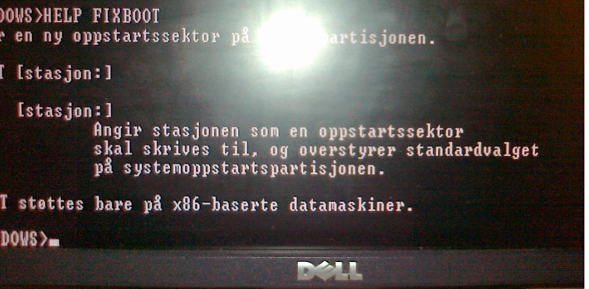

Forstår ikke helt hva FIXBOOT gjør? Kan du forklare meg det på en enkel måte?

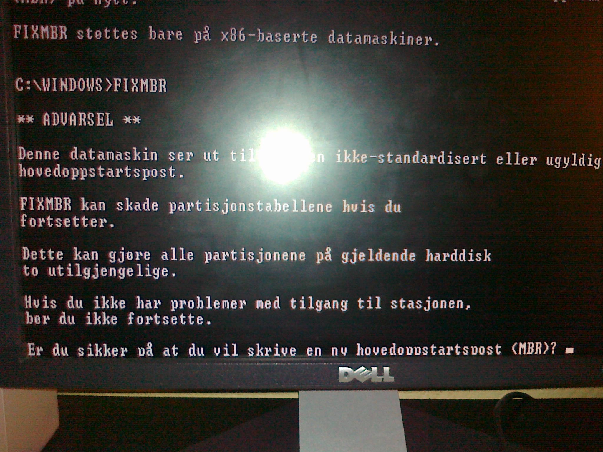

Ang. FIXMBR. Det står at den kan skade partisjontabellene, og gjøre alle partisjonene på harddisken utilgjengelige. Jeg har to partisjoner, og vil hvertfall ikke miste det som ligger på den andre partisjonen! Virker risky å prøve denne kommandoen.
Er det noen andre kommandoer jeg kan prøve? Se hovedinnlegget mitt for bilde av de tilgjenglige kommandoene.
EDIT: La til bilder av HELP FIXBOOT og HELP FIXMBR.
