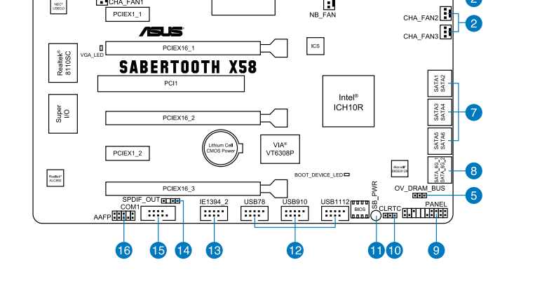

eUnaas Skrevet 8. april 2012 Forfatter Skrevet 8. april 2012 Dette er mitt kort: http://www.komplett.no/k/ki.aspx?sku=609751 Hvordan ser jeg om det er com muligheter der?
Thorsen Skrevet 8. april 2012 Skrevet 8. april 2012 (endret) http://www.asus.com/...#specifications Sitat: 1 x COM port(s) connector(s) Det fulgte kanskje med en slik som dette: Endret 8. april 2012 av Thorsen
TaZ Skrevet 8. april 2012 Skrevet 8. april 2012 (endret) Internal I/O Ports 1 x COM port(s) connector(s) Nr 15. = com1 http://www.komplett.no/k/ki.aspx?sku=490500 Endret 8. april 2012 av TaZ
