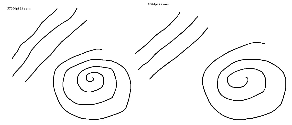

eXa Skrevet 9. april 2012 Skrevet 9. april 2012 (endret) Har du prøvd det selv? Er sensitiviteten justert slik at musepekeren beveger seg i samme hastighet fra lav til høy dpi? Du får motsatt resultat enn det bildet viser. Vent litt så skal jeg laste opp ett slikt bilde selv. Bare en kjapp test. Valgte 7 i sens siden 5700/800=7.125 så tilnærmet samme hastighet. Som du ser så er lav dpi grovere enn høy dpi, og 800dpi er heller ikke sååå lavt. (gadd ikke å endre noe i setpoint annet enn sensen) Endret 9. april 2012 av eXa

eXa Skrevet 10. april 2012 Skrevet 10. april 2012 Jeg har aldri sagt at dpi er allt som teller. Men folk tror at høyere dpi = høyere sensitivitet fordi hastigheten på musepekeren øker når man setter opp dpi. Men det er fordi man ikke skrur ned sensitiviteten samtidig. Allt jeg sa at dpi har med nøyaktighet å gjøre ikke hastighet.
