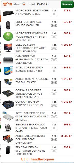

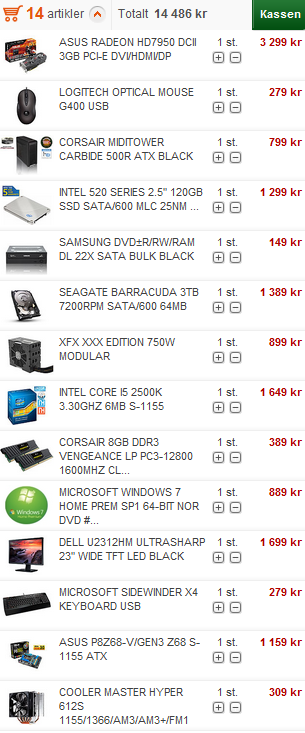

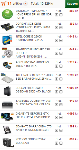

her er da ett eksempel:
har gått litt under 15K, håper ikke det er noe problem?
trenger du skjerm, tastatur, mus og headset/høyttalere?
Du kommer til å bli fort lei av lys osv..
Kjøp en stilrent og stille kabinett R3 er god :p
trenger du nettverkskort, mange som glemmer det
hakke tatt med heatset osv..
(fortsatt uten headset, på det området er det mange som kan bedre enn meg, så hvis noen kunne kommet med en bra anbefaling til headset hadde det vært fint :) )
