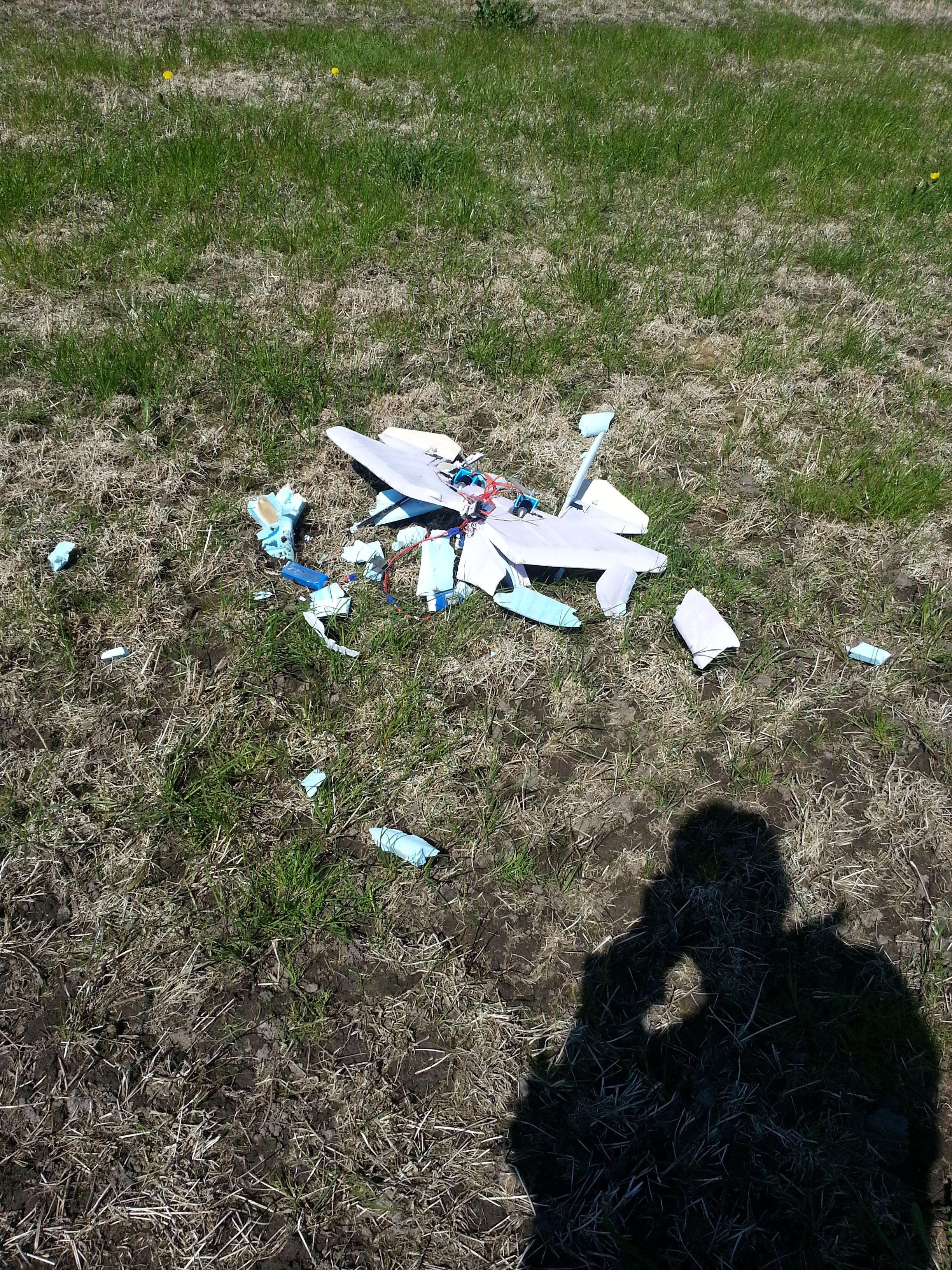

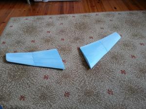

...og dette er hvorfor man bør ha et design som ikke er så var for tip stall... :/
Design error, ikke piloten som gjorde noe feil her... (men så er det jo designeren som er piloten da :s )
Neste bygg skal ha washout!
  • 2 uker senere...
Wow.... Uflaks ! :s
Hehe, jaa. Legg merke til den 1x1 cm karbonfiberpinnen som ligger under høyre vinge. Den var tidligere limt godt inn i senter av flyet O.o

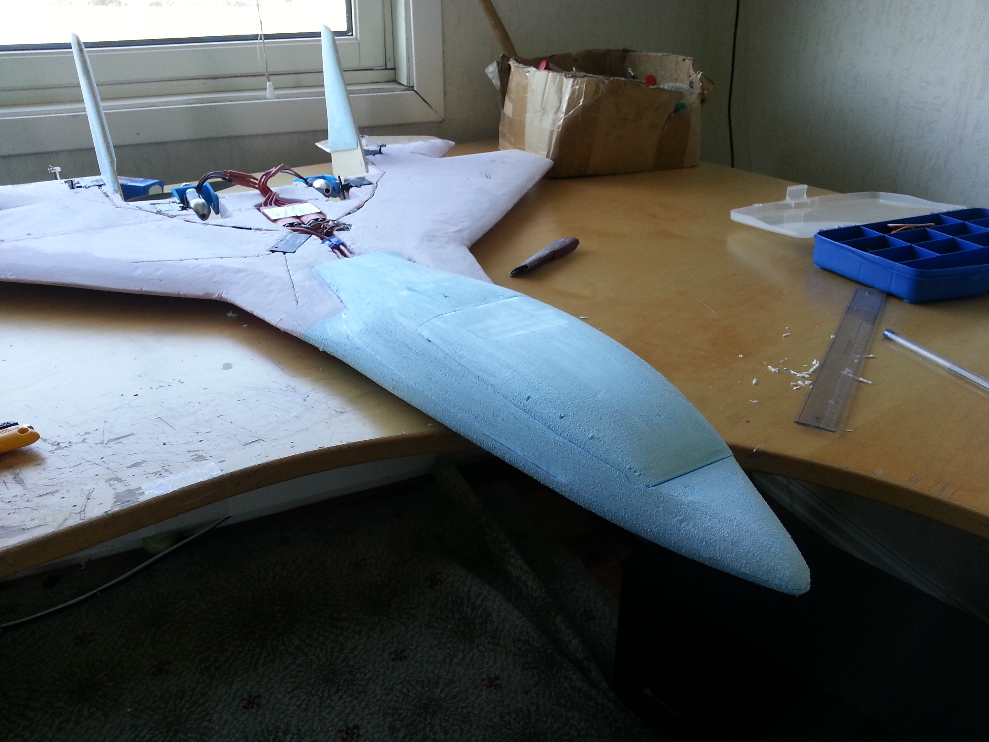

Nytt prosjekt:

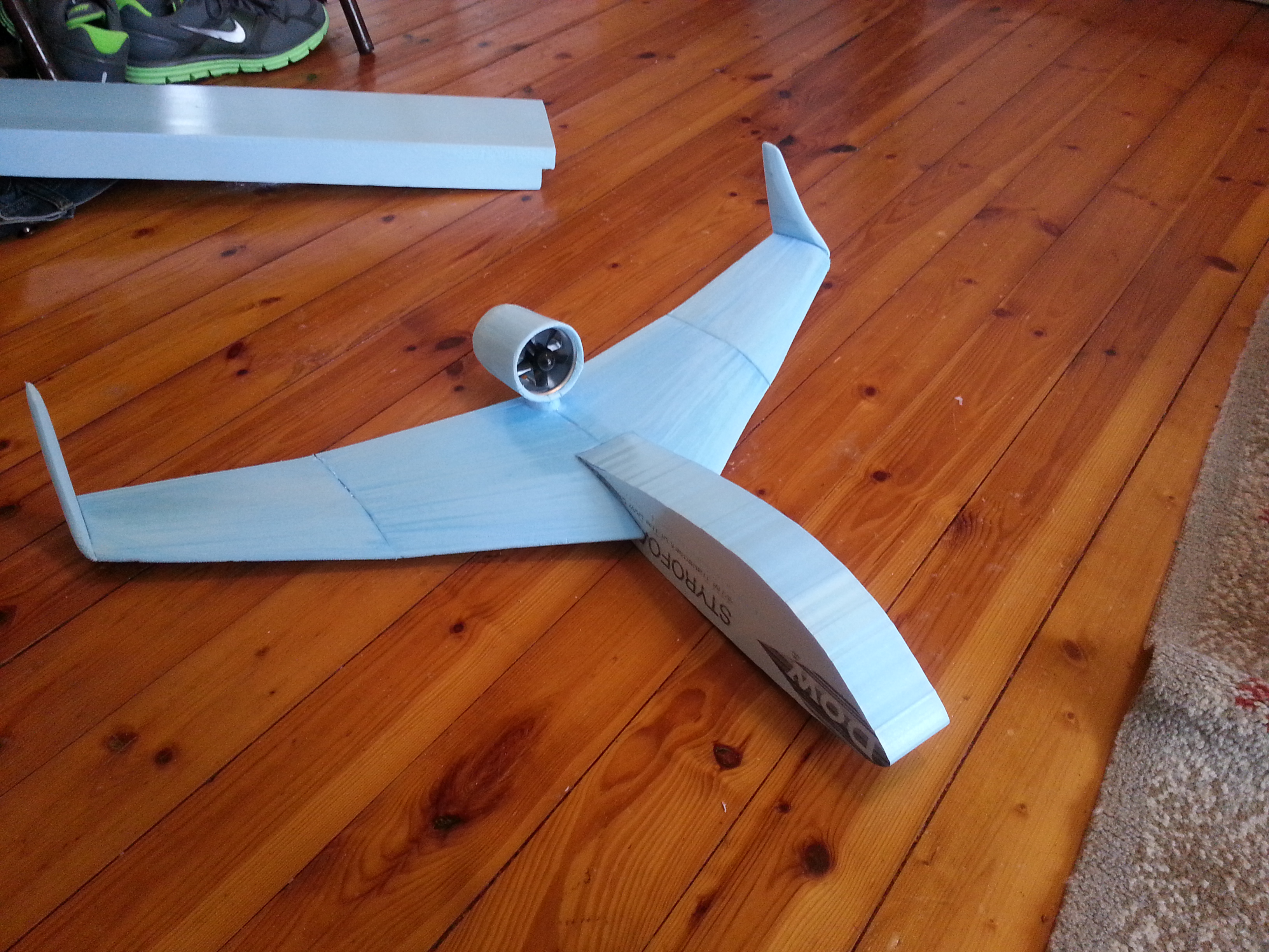

Jeg har dessverre styrtet litt for mange fly i det siste, og det er blitt litt for lite bygging. Begynte derfor på noe nytt, uten noen plan på hva det skulle bli :p
Slik det ser ut nå blir det en slags vinge med edf. Nå gjenstår nesa og å sette inn elektronikken :)
Edit:
Nesa er på plass:

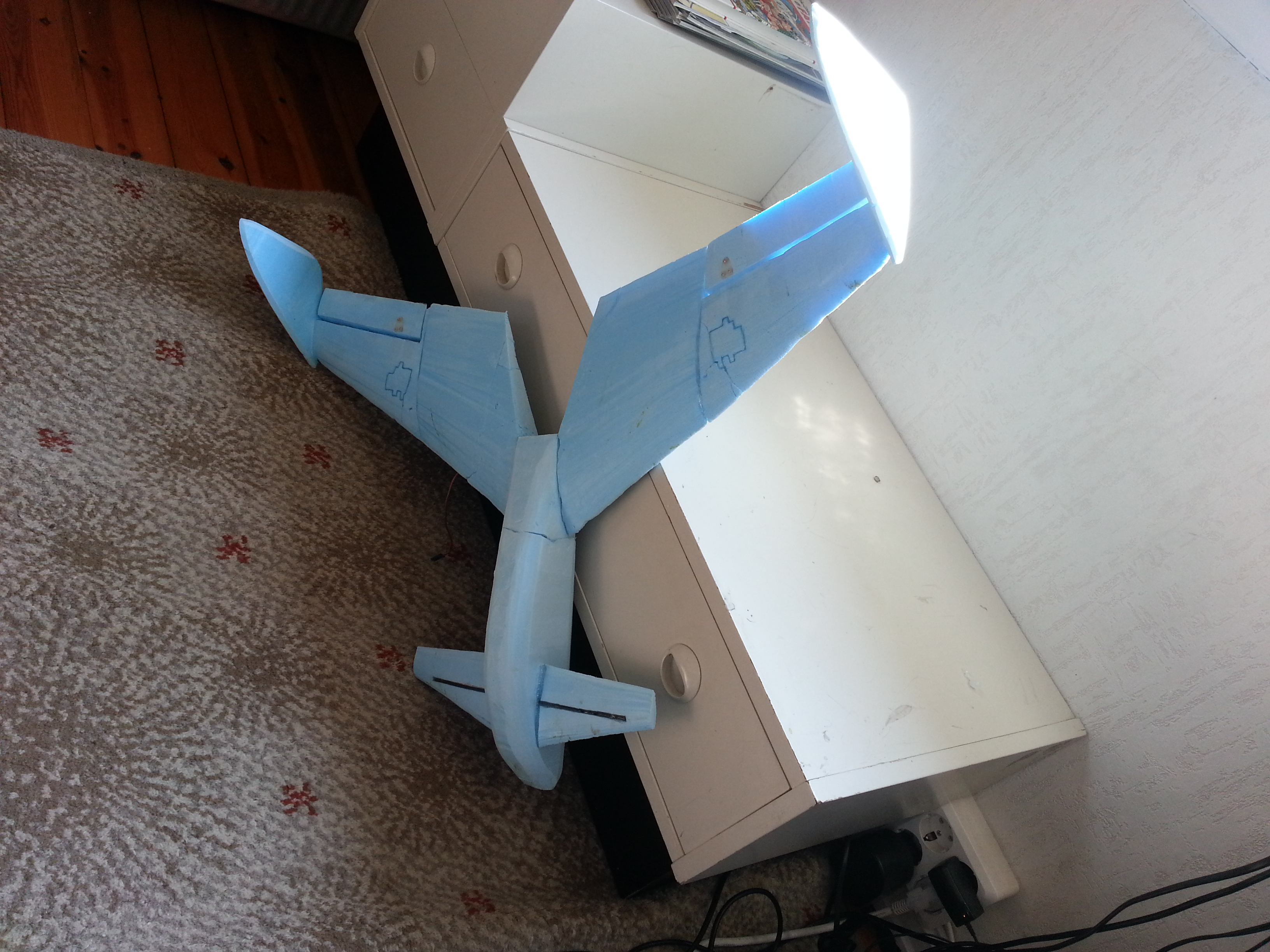

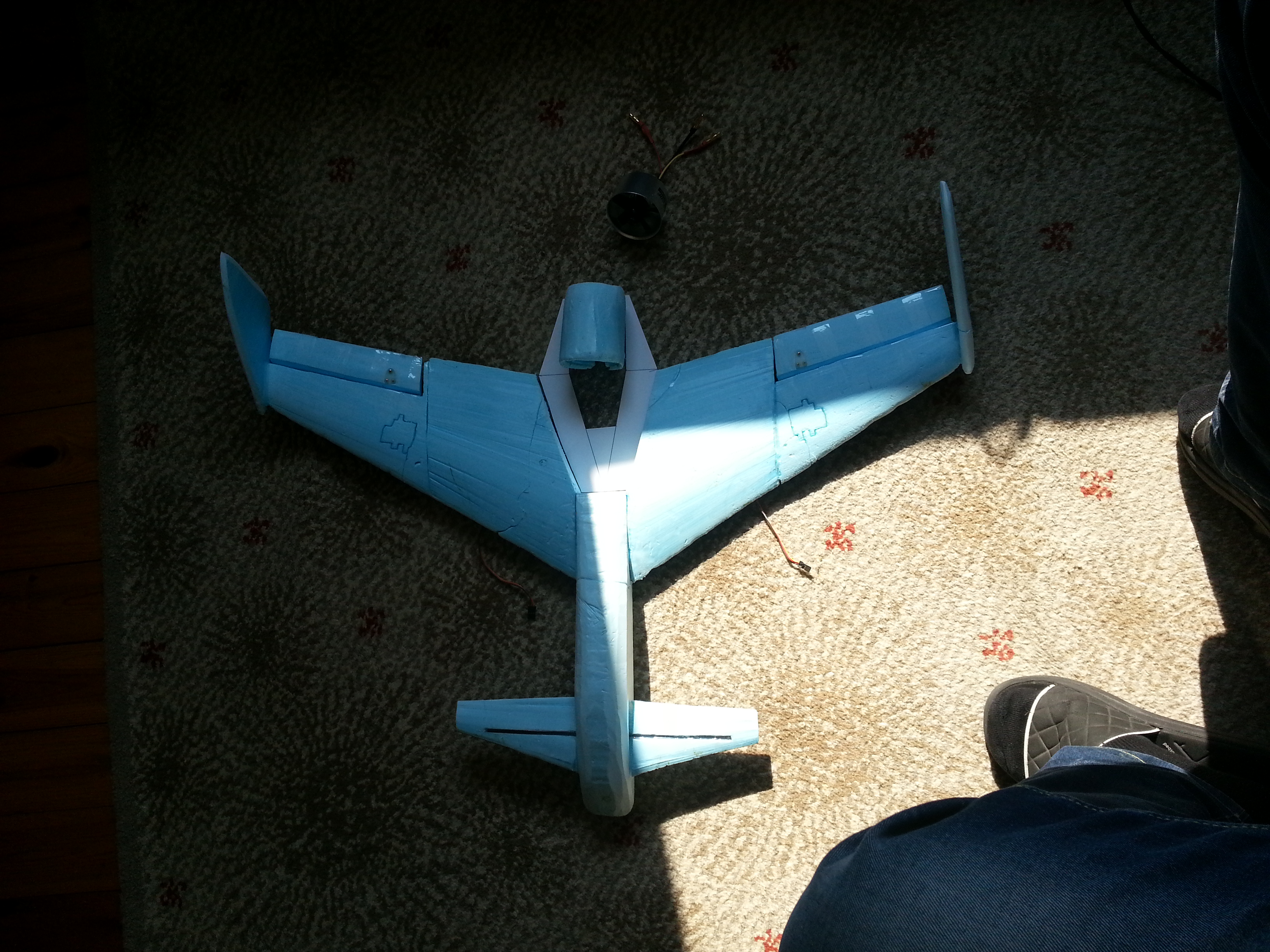

I går:
Tidligere i dag:

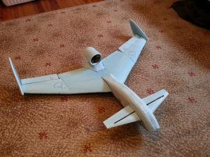

Okei, sliter rett og slett med å få flyet til å fly (stabilt). Fram til nå har det gått fint de første 10m, deretter gjør flyet noe rart som kan se ut som om det vrenger seg.
Bare i går løp jeg ut og inn av huset fire ganger på en halvtime, mellom limpistolen og åkeren jeg flyr på :hm:
Akkurat nå:
Skal bygge nytt motorfeste, deretter er det ut å finne tyngdepunkt. Håper det vil fly bedre da.

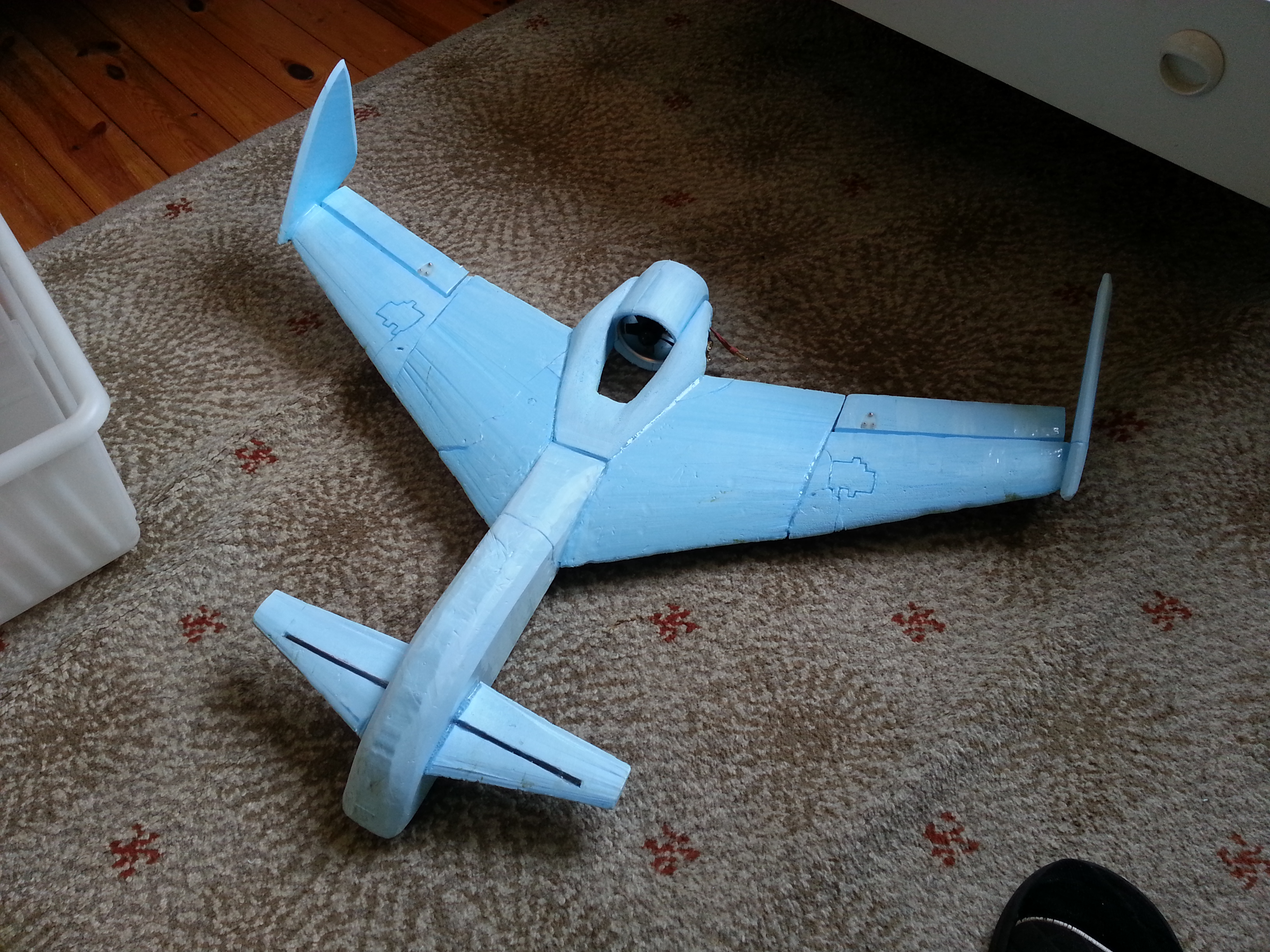

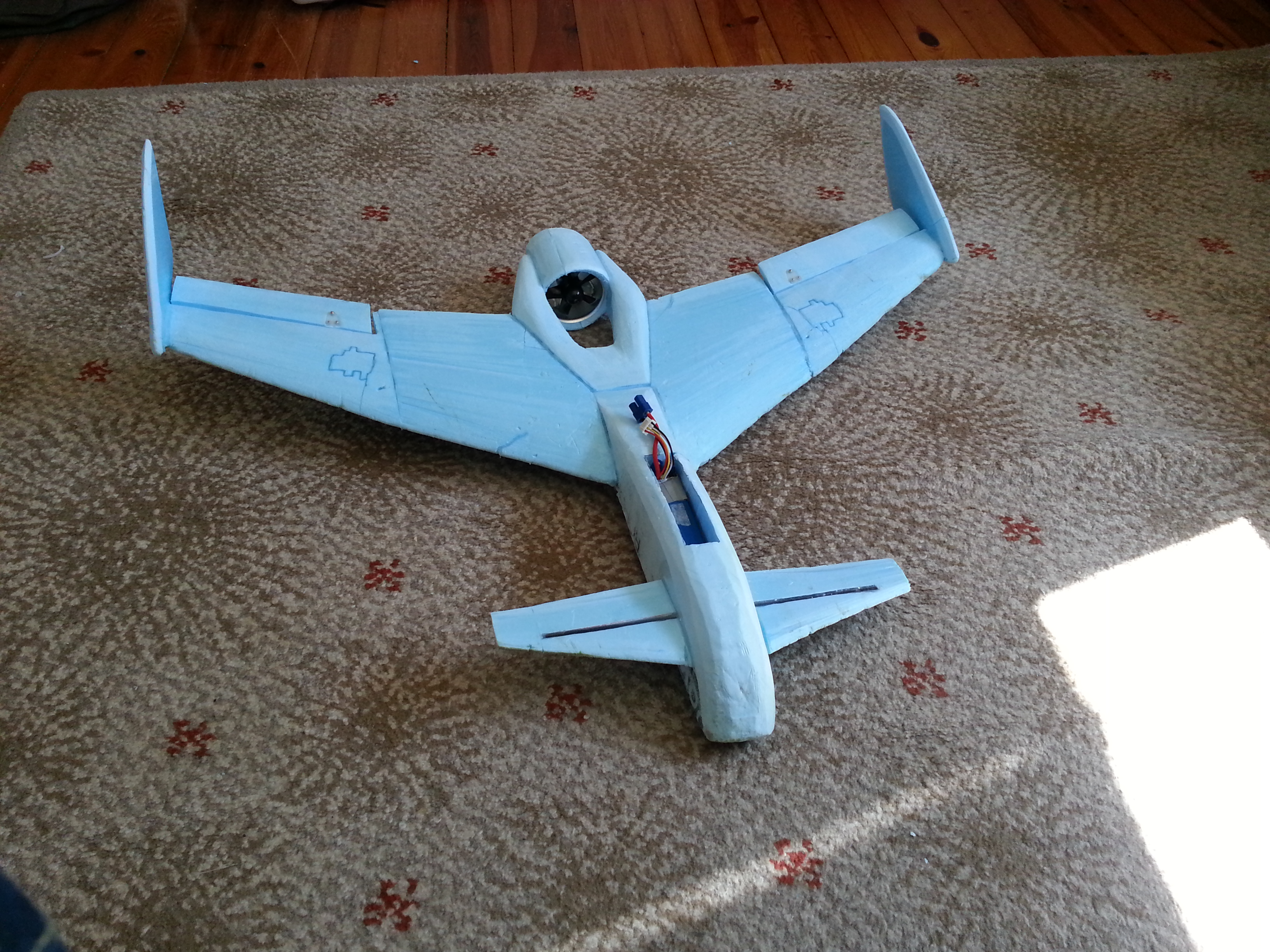

Okei, da var flyet klart til jomfrutur (igjen) :D

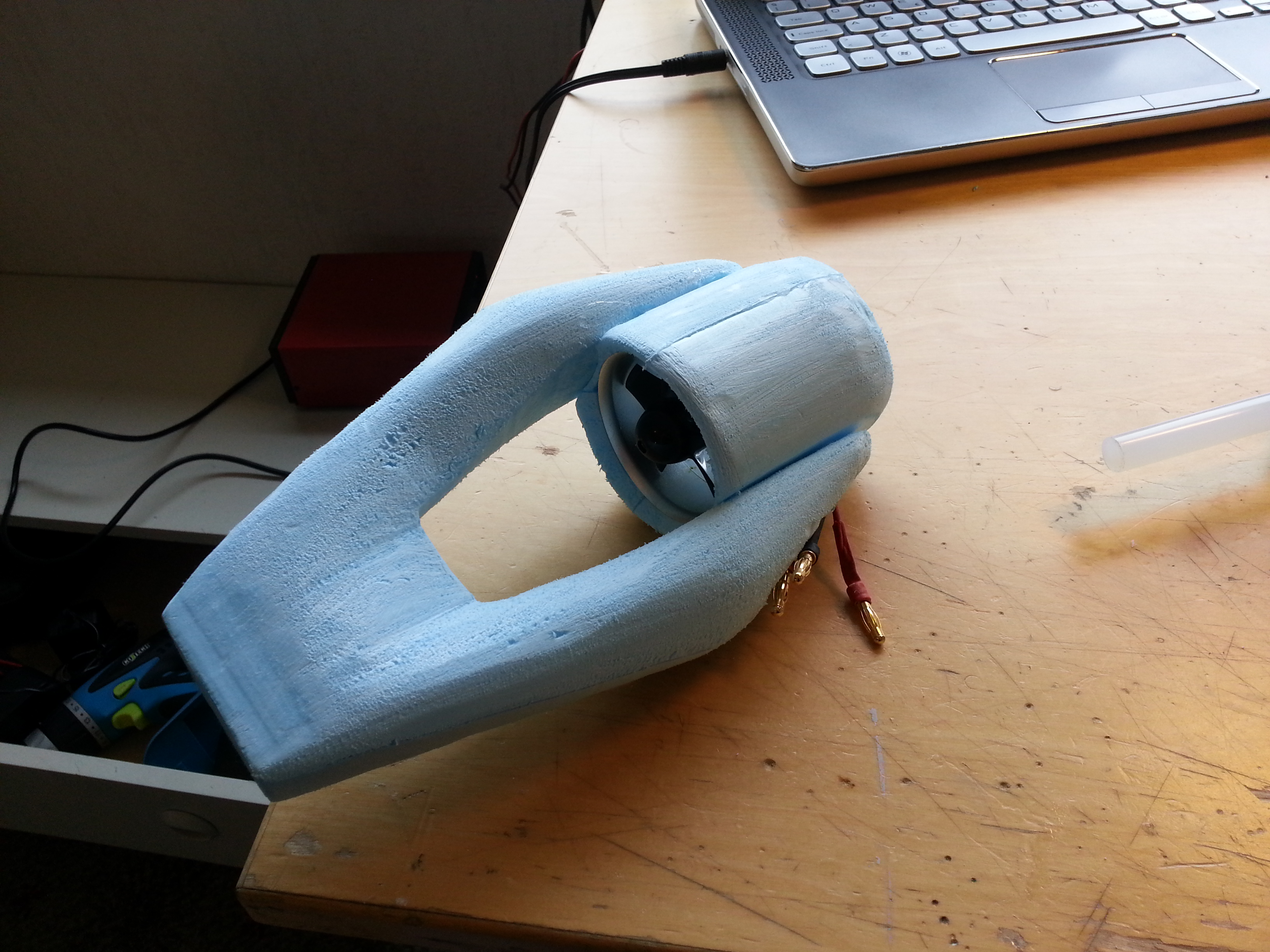

Her er motoren og motofestet, ser litt rar-kult ut :p Minner meg på at jeg burde bygge en starfighter/podracer av et fly en gang!
Her er alt limt sammen:
Klar for å ut, bare å vente på mindre vind nå.
Krysser fingre og tær på at dette flyr. Var ute tidligere i dag og kastet flyet inn i noe høyt grass (myk landing) for å finne riktig tyngdepunkt. Motoren sitter også lavere enn tidligere ettersom jeg hadde problemer med å stige da motoren dyttet flyet nedover der den var montert tidligere...

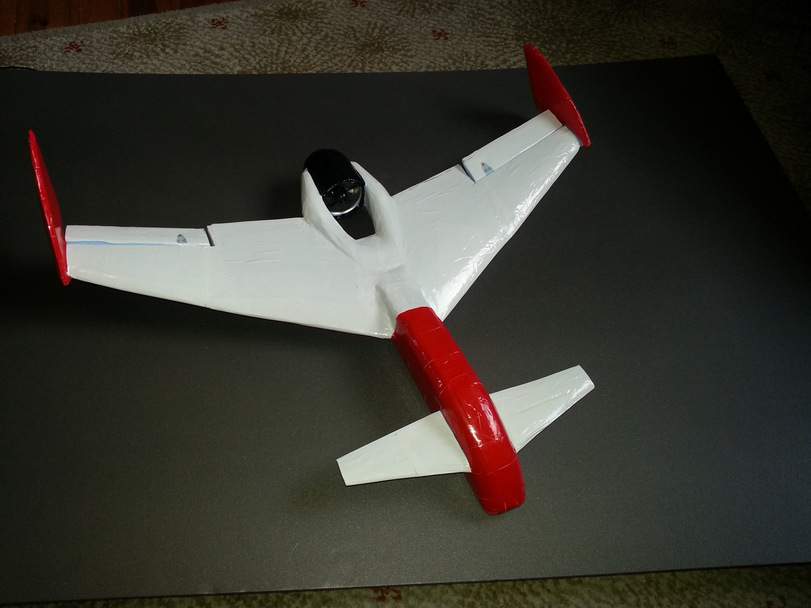

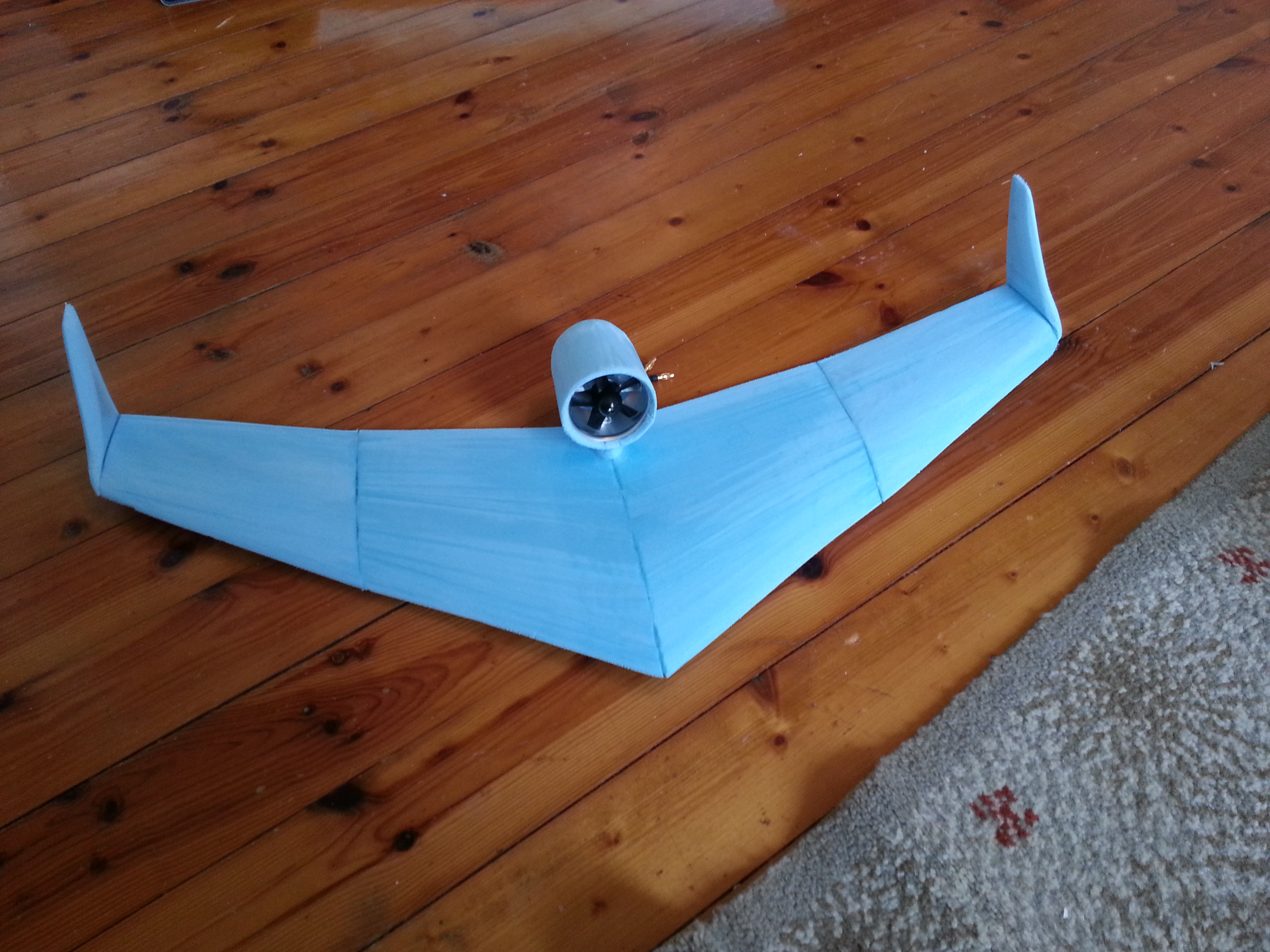

Da har jeg ferdigstilt dette flyet. I den forbindelse satte jeg sammen en liten video:
http://www.youtube.com/watch?v=YEbDQgkfiCk
Og her er et bilde av hvordan det ble. Jeg er ikke fornøyd med coatingen, det ble veldig skrukkete, men synes ikke på avstand :)
Tenkte jeg skulle legge til en flyvideo også, men pga hvitfargen og størrelsen forsvinner flyet lett. Det blir nesten ikke synlig på video...
