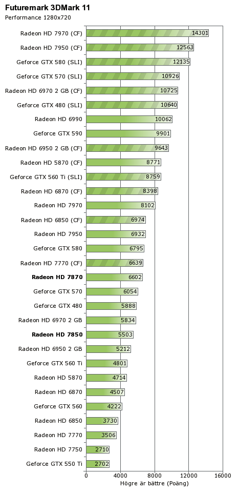

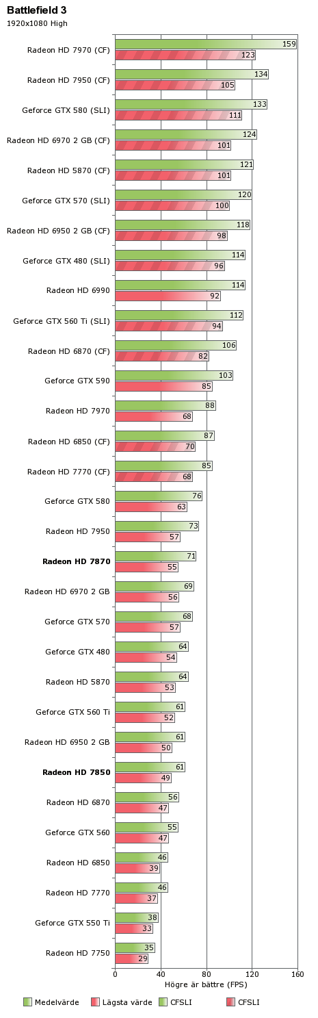

Andey- Skrevet 12. mars 2012 Forfatter Skrevet 12. mars 2012 Enkeltkort av 7970 vil jo i mange tilfeller, slik jeg ser det, være å nedgradere riggen. Hvis jeg skal gå for 7970 cfx føler jeg det koster mer enn det smaker slik som pris/ytelse er per i dag dessverre. Et 7970 BENKER bedre enn 5870 CFX, hvordan i h**** er det å nedgradere når du slipper unna CFX-problemer med nye spill og microstutter? Ikke så hissig nå Arni... Hva gjelder problemer/microstutter er dette historie for min del og er ikke noe jeg har lagt merke til i de spillene jeg spiller. Meget mulig jeg spiller langt mindre enn deg, men igjen - mitt behov. Hvordan kortene benker er selvfølgelig "greit nok", men ref. testene jeg har lest, så har 7970 lagt under - merk at OC kort er irrelevant i så tilfelle. F.eks. fra Sweclockers - 3dMark11: ...og BF3: Som sagt mener jeg her enkeltkort, da 7970 cfx er lite nødvendig, samt dyrt sett ytelse/pris.
