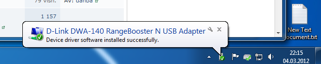

Syar-2003 Skrevet 4. mars 2012 Skrevet 4. mars 2012 (endret) Hei Jeg har et par sånne Dlink DWA-140. Windows 7 finner disse automatisk . Og du trenger ikke software/drivere fra dlink. Hva slags windows utgave snakkes det om her ? Vet du at USB porten(e) som den plugges inn i er i orden ? Den oransje greia er led (lys) og ingen knapp til å trykke på. Edit: Den oransje lampa lyser kun når trådløst nettverk er connected på den. Og den blinket når windows fant den som enhet , deretter slukket. Led var slukket helt til jeg koplet opp/valgte mitt trådløse nett og aktiverte dette med min wpa key. Endret 4. mars 2012 av syar2003

Mr Womack Skrevet 6. mars 2012 Forfatter Skrevet 6. mars 2012 Nå har jeg prøvd å installere en D-link dwa 140 driver jeg hadde på en minnepenn.. da jeg kommer til å koble til adapteren så får jeg beskjed om at installasjonen ikke finner trådløs adapter.. men nå er jeg nesten blank og ingen av usb kontaktene i pcen får adapteren til å virke.. D-link DWA 140 er vel bare trådløs?? det kan ikke være mulig å kjøpe no annet altså ikke trådløs dwa 140.. hmm.. råd til hva jeg kan gjøre videre her? den bærbare pcen har en liten adapter usb i seg og her funker Internett utmerket. den store DWA 140 adapteren fungerer også her på den bærbare pcen men altså ikke på den stasjonære.. Kan det være aktuelt å bytte om disse, altså den lille adapteren som står i denne pcen over på stasjonære pcen og den store over i denne bærbare? trur dere Internett kommer seg på den stasjonære da?!
Lars Dongeri Oppholdsnes Skrevet 7. mars 2012 Skrevet 7. mars 2012 Det kan jo være noe problem med USB i den stasjonære. Hvis du går inn på enhetsbehandling (kontrollpanel) på den stasjonære maskinen, så sjekk at det ikke er varsling (gult spørsmålstegn) ved noen av enhetene. Beste driver til DWA-140 finner du her (første på listen): http://www.ralinktech.com/en/04_support/support.php?sn=500
