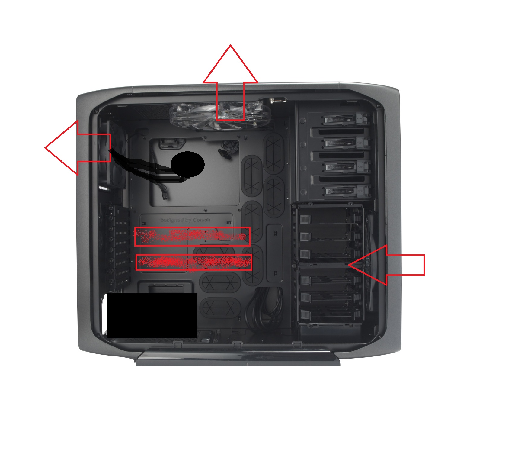

Dårlig airflow? graphite 600t + 6950 1gb CFX = bråk
kabinettet har dårlig kjøling + skjermkortene er kjent for å produsere varme = Bråk
JA, jeg er kjent med varmen og støyet 6950 i crossfirex gir, men det må jo være en eller annen måte å lindre dette på?
Tempen på det ene kortet er 89C, mens det andre ligger et noen få grader under. Det er jo egentlig ganske normalt for 6950 i crossfire, men det må jo gå ann å minke dette litt?
Når jeg tar av sidepanelet på kabinettet, forandrer ikke gradene seg nesten i det hele tatt

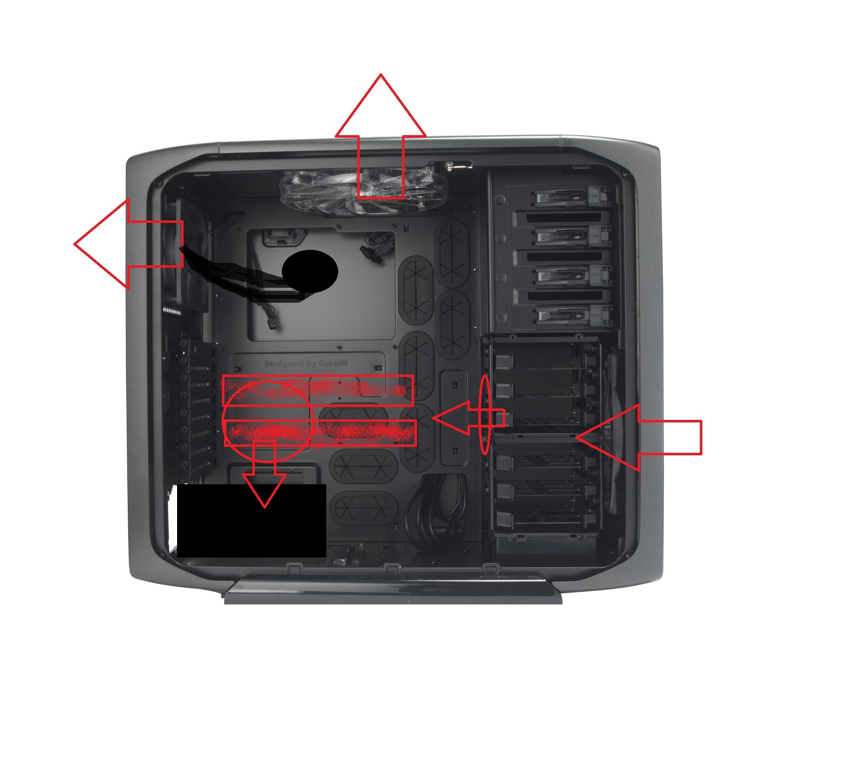

Kanskje montere vifte på siden? Isåfall må den ikke være for stor da vil den komme bort i vannkjølinga.
Hva ville DU ha gjort?

Du kan ha front og topp til å blåse inn.
Så sjekker du tempen.
Du må alltid ha minst en vifte som blåser ut.
Så eksos viften bak må blåse ut :)

Tror ikke det er noe vits å ha topp inn. Dataen står under en pult og dermed er jeg redd for at lufta vil komme ut bak, opp under pulten og ned på toppen igjen. En evig sirkulasjon som fører til varm luft:S

Hva med å sette en vifte i der dvd-rommen står ?
Trur du skal få plass til en 140mm viss jeg ikke tar feil.
Prøv med strips å sjekk temperaturen da :)

Ja, da er det egentlig ingenting billig du kan gjøre. Referansekjølere bryr seg fint lite om luftflyt i kabinettet så lenge det ikke skapes et lokalt undertrykk, at dette oppsettet bråker som en støvsuger forundrer meg ikke i det hele tatt.
Løsning: tredjepartskjølere fra Arctic cooling, vannkjøling eller nye/nytt kort.
