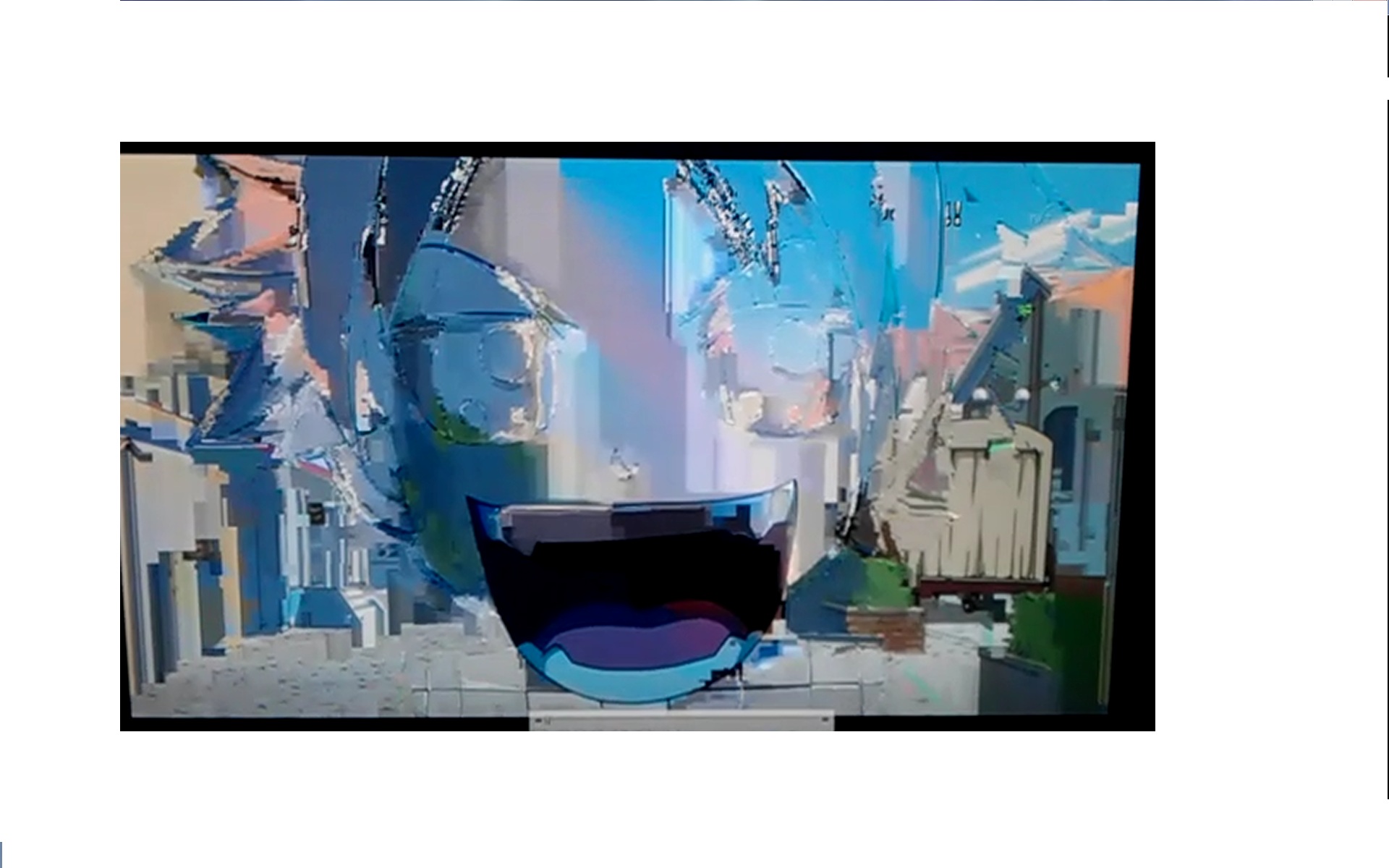

Vet ikke helt om dette er riktig kanal for å poste dette problemet men saken er at av og til når jeg bruker VLC media player og spiller av en serie så fryser bilde litt i et sekund sånn at neste bilde blander seg inn i det bildet som var før pluss at teksten går bort. Problemt for jeg også når jeg spiller av en fil og drar inn en ny fil for å spille av den, da kommer også denne bilde bryteningen så hvorfor skjer dette?
Har et lite eksempel her:post-136061-0-66224300-1330442257_thumb.jpg
Litt irriterende når jeg mister små sammenhenger pga dette problem.

Kan være at du mister key-frames. Hvilket filformat er det snakk om? Hvis du overfører filen fra kameraet i rått format og komprimerer det på nytt, får du da feilene på de samme stedene?
Oi.. Så ikke eksempelet. Det der er et manglende key-frame, ja.

Ser ut som et eksempel på utdaterte videokodeker. Bruker du en gammel versjon av VLC til spille relativt nye videoer? Av og til kan det være små nok forskjeller fra én versjon av en kodek til den neste til at bildet vises, selv om det ikke vises riktig.

Fil format:MKV
Prøvde og spille det i Windows media player det virket ikke.

Takk for tipset med og oppdatere VlC player hadde en gammel versjon så når den nye versjonen kom inn så rett problemet seg opp tusen Takk for hjelpen :D!!! Men hva kan gjøre forskjellen?
At den gamle versjonen ikke hadde full støtte for filmformatet. Ingenting annet egentlig.

Kort/enkel forklaring på fenomenet: Svært gode komprimeringsformater lagrer ikke all informasjonen i hvert enkelt bilde, men f.eks 1 i sekundet og så beskriver hvordan bildeinformasjonen endrer/flytter på seg i de påfølgende frames. Hvis du hopper i tid eller noe forstyrrer et "keyframe" så bruker den plutselig feil bilde(keyframe) til å dra og vende på slik at det ser helt på tryne ut.
