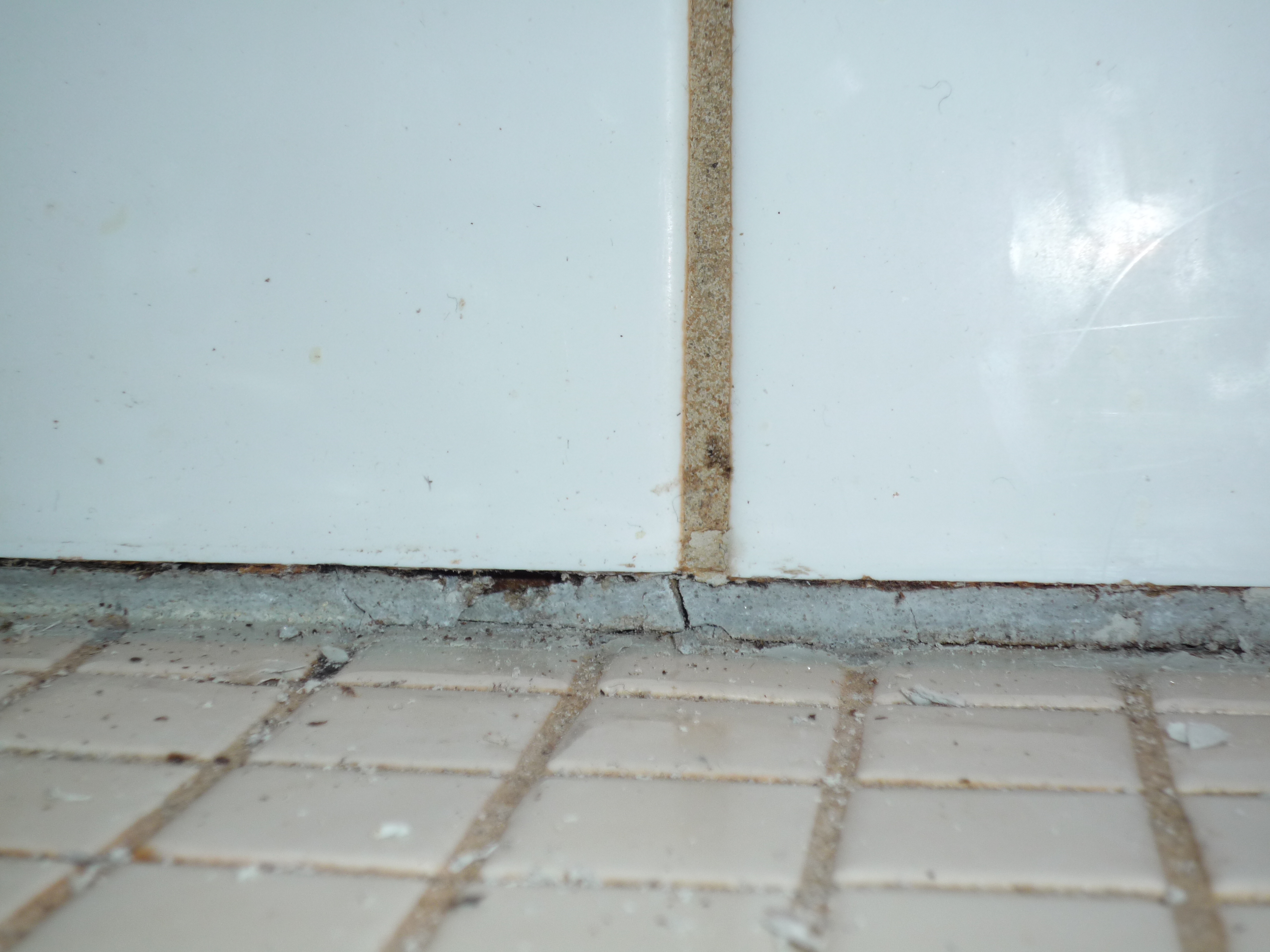

Jeg kjøpte en bygårdsleilighet som var totalrenovert i 2005, også bad. For noen dager siden skulle jeg fjerne silikonfugen i dusjhjørnet siden det var sorte flekker på disse (mugg). Da så jeg at selve (sement?)fugene i hjørnet mellom gulv/vegg var sprukket og løs. Av mangel på kunnskap hva jeg skulle gjøre, fuget jeg godt med silikon for å tette. Men jeg lurer på hvilke skritt jeg skal ta for å være sikker på at jeg ikke risikerer fuktskader. Ev. er dette noe jeg kan kreve erstatning for av selger?
En siste ting; fugene mellom flisene er noe skitten, så hvilket produkt er spesialberegnet for vask og impregnering?
Se bilde under for problemet med sprekk.
Å finne "klatter" med silikon påsmurt eksisterendde fuger og fliser er skjelden noe godt tegn.
Jeg går ut fra at du fikk opplyst ved kjøpet av leiligheten hvilket firma som renoverte badet i 2005. Under flisene skal det være en membran og det er vesentlig med hensyn til badegolvets tetthet at jobben var fagmessig utført.
Jeg hadde først funnet ut hvem/ hvilket firma som har renovert badet og om det foreligger "våtromms-sertifikat", deretter ville jeg ha informert fagmann om resultatet og bedt om befaring av badet.
Glem egeninsats med fliser og fuger før ovennevnte er gjort.
Lykke til.
