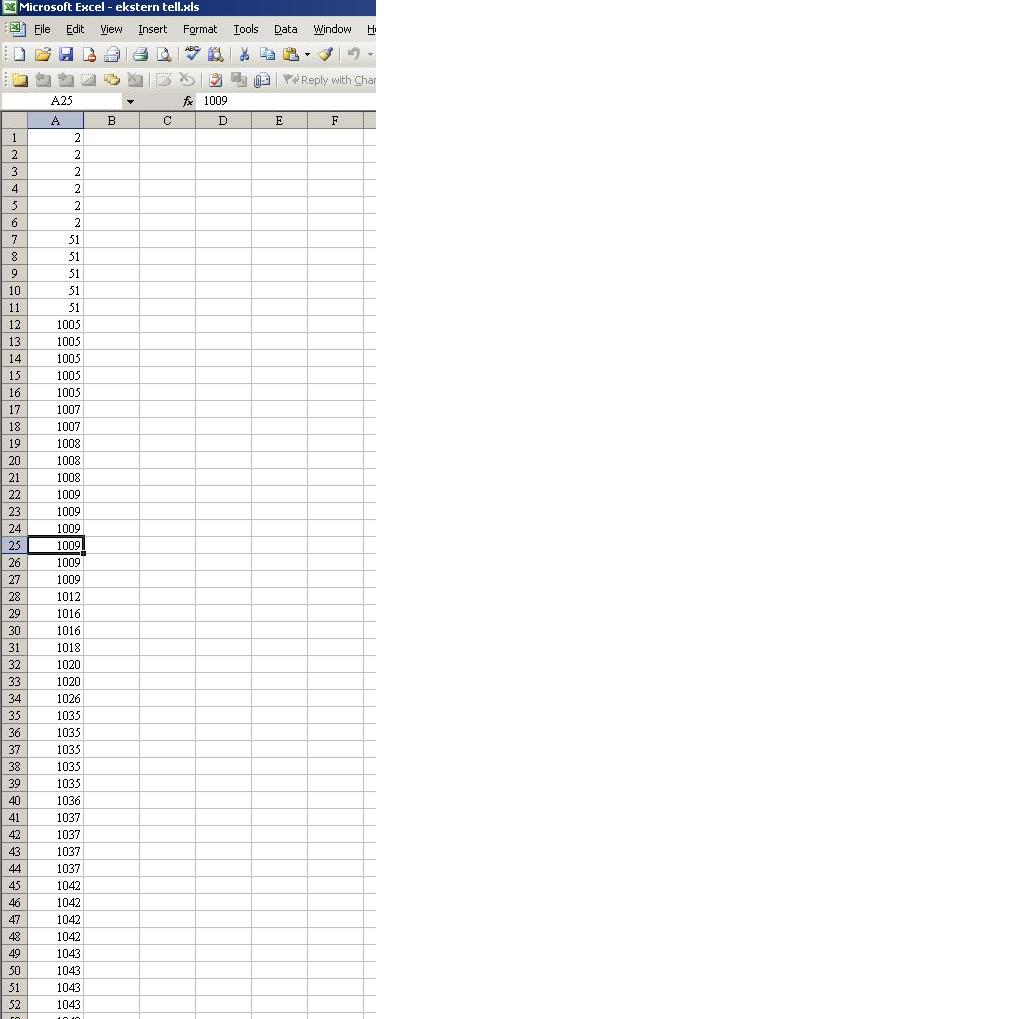

Har en liste i Excel, og skulle gjerne laget en macro som automatisk teller hvor mange av celler som har likt nummer.
F.eks hvor mange celler har nummer 2, hvor mange har 51 hvor mange har 1005 osv
Finnes det en sånn funskjon? Vi kjører Excel 2003 vel å merke =)

Se bilde

Jeg ser umiddelbart to måter du kan gjøre dette på.
Det enkleste er vel egentlig å lage en pivot-tabell. Da kan du be tabellen liste opp alle de ulike sifrene, og antall ganger de opptrer. Husk at dataene må ha overskrift for at dette skal fungere.
Alternativet er litt annerledes. Du kan filtrere listen din til en annen kolonne og fjerne duplikate oppføringer. Da vil du få frem alle de ulike tallene du har. Deretter kan du bruke =antall.hvis() funksjonen i kolonnen ved siden av den filtrerte oversikten.
=COUNTIF(A:A;2)

Dersom du har veldig få ulike variasjoner av tallene i kolonne A er det sikkert tilstrekkelig å tilpasse formelen manuelt for hvert tall. Anbefaler at du legger inn en sjekk på at du har fått telt opp alle tallene, slik at du ikke har glemt noen. Dersom du har mer enn en håndfull ulike tall bør du filtrere listen og fjerne duplikater slik at du får en "kortliste". Da kan du automatisere countif formelen og "trekke" den i hele tabellen.
Gitt at du lager kortlisten din i kolonne C, så vil du i celle D1 lage følgende formel
=countif(A:A;C1), der C1 er en relativ cellereferanse som endres når du drar formelen nedover hele tabellen.
