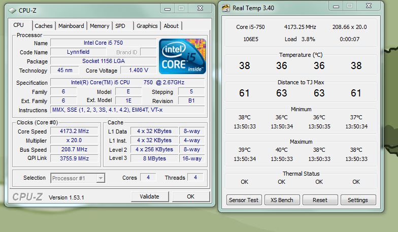

Teac Skrevet 5. februar 2012 Skrevet 5. februar 2012 Kan skrive under på at D14 kjøler godt. Her er min cpu kjølt på denne kjøleren med ca 56 % overklokking: Dette er idletemp med viftene spinnende på ca 50 % i et varmt rom.
