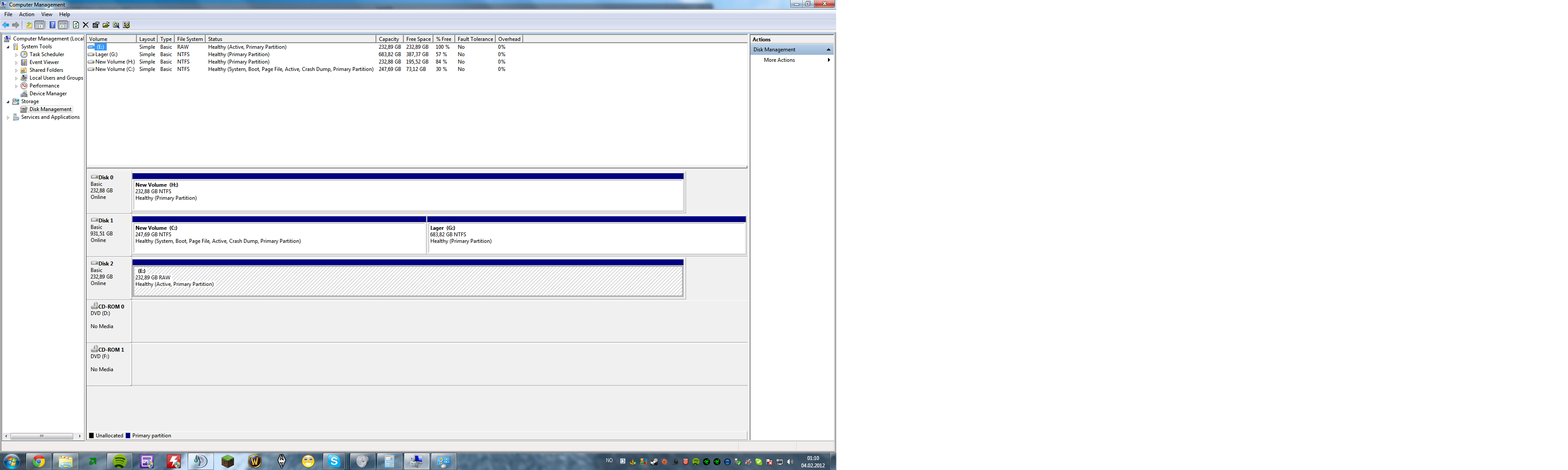

Sjekk status i Diskbehandling (se min signatur). Legg ut et bilde.
E: er den eksterne harddisken
Endret av Beltykahn

Er disken din E: så er den fullstendig TOM. Du har formatert bort alle filer på den disken.

BS. Den rapporter ingen filer, men de er der. Ikke være redd for det.
