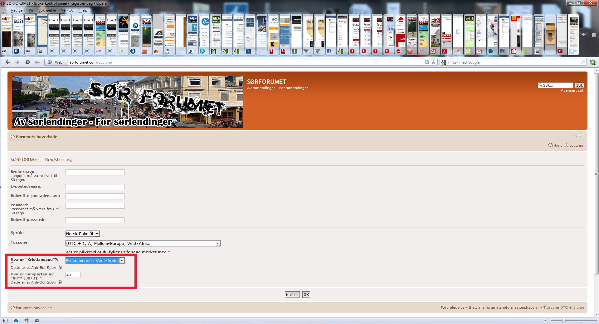

*F* Skrevet 2. februar 2012 Skrevet 2. februar 2012 Slik har jeg løst det: Før hadde jeg titals registrerte boter på bare et par dager, og det ble for mye arbeid å slette dem. Nå kommer det kanskje en i måneden eller mindre.
Gjest Slettet+9871234 Skrevet 2. februar 2012 Skrevet 2. februar 2012 (endret) Slik har jeg løst det: Den løsningen holder nok ikke på et engelskspråklig forum. Problemet er spamboter som registreres av mennesker, kan hende ansatt av en konkurrent med en til to USD i timen. Because underpaid people in India are cheaper to hire by the dozens to break CAPTCHA than a good programmer ?Because statistics tells us that, even if 99% of the internet users are honest, the remaining 1% still makes for a hug number of people with little or no sense of morale and ready to use any mean to earn money ? Kilde: http://www.phpbb.com/community/viewtopic.php?f=46&t=1406475 Før hadde jeg titals registrerte boter på bare et par dager, og det ble for mye arbeid å slette dem. Nå kommer det kanskje en i måneden eller mindre. Det kan du da gjøre med to tre tastetrykk. Du kan slette 10 000 med noen tastetrykk. Der er ganske avanserte filtre for å slette brukere. Du kan velge at alle innlegg av nylig registrerte brukere skal godkjennes av en moderator. Du kan slette alle slike innlegg med noen tastetrykk. Det er som regel nok å se på lenke teksten. Det gjøres på forumets forside når du er logget inn som administrator. Du trenger ikke logge inn i administrasjonspanelet for å gjøre det. Brukere som har vært registrert lengre og som ikke er suspekte kan poste uten administrator godkjenning. Du kan også lage egne grupper om det trengs. Til slutt et spørsmål: Hvor mange kombinasjoner er der av ord med 5 bokstaver i alfabetet? Der er sikkert like mange kombinasjoner av innstillinger på ditt forum. Der er også mange spam innstikk, men de trenger du som regel ikke. Du bestemmer altså hvor sikkert det skal være. På norske fora er den en lek i 2012. Vi har nok andre krav til timebetaling enn å sitte å lage spamboter eller spamme forum (for en mulig konkurrent). Der ligger foreløpig god beskyttelse i språket inntil Googles maskinoversettelse fremdeles ikke er god nok. Dere som administrerer phpBB forum med norsk tekst ved ikke hva spam er. Endret 2. februar 2012 av Slettet+9871234
*F* Skrevet 2. februar 2012 Skrevet 2. februar 2012 Engelskspråklige forum er nok mye mer utsatt ja. Jeg kan ellers selvsagt masse-slette brukere, men jeg vil ikke med et uhell slette reele brukere. Reklame er lov på forumet mitt, men ikke spam. Konseptet med å godkjenne nye inlegg syns jeg selv lite om, så det er ikke noe jeg vil praktisere. Løsningen min fungerer ok, og jeg vil nok skifte til noe bedre den dagen et irriterende antall bot-er kommer igjennom.
