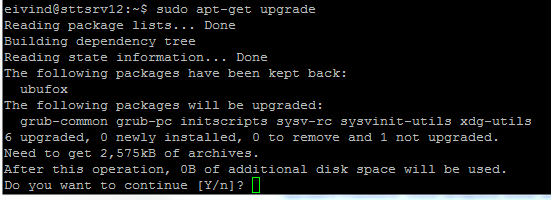

Crowly Skrevet 2. februar 2012 Skrevet 2. februar 2012 Det er vel bare å kjøre sudo apt-get upgrade, så lenge ikke -y parameteret er med (som svarer Yes på alt) så vil den liste ut hvilke pakker som er markert for oppgradering og spørre om du vil forsette, se bildet Se etter dette (pakke navnene vil selvfølgelig variere ) : The following packages will be upgraded: grub-common grub-pc initscripts sysv-rc sysvinit-utils xdg-utils
oj88 Skrevet 2. februar 2012 Skrevet 2. februar 2012 (endret) Nei, uten argumenter vil den oppdatere uten bekreftelse i mange tilfeller (i alle fall på mine systemer, 10.04). Mulig det ikke skjer hos deg pga du har en pakke som blir holdt tilbake, et eksempel på et tilfelle der "dist-upgrade" må til hvis man vil ha den (for sikkerhets skyld, dist-upgrade oppdaterer ikke til en nyere versjon av distribusjonen, bare hvis man legger til pakkebrønner til en nyere versjon. Med dist-upgrade får man blant annet den nyere kjerne enn med upgrade alene). Endret 2. februar 2012 av oj88
Lycantrophe Skrevet 2. februar 2012 Skrevet 2. februar 2012 apt-get upgrade gjør ingenting uten bekreftelse (med mindre du passer -y, og det er jo en bekreftelse)

Lycantrophe Skrevet 2. februar 2012 Skrevet 2. februar 2012 lycantrophe@tesla:~$ sudo apt-get upgrade [sudo] password for lycantrophe: Reading package lists... Done Building dependency tree Reading state information... Done The following packages will be upgraded: alsa-hda-dkms 1 upgraded, 0 newly installed, 0 to remove and 0 not upgraded. Need to get 317 kB of archives. After this operation, 0 B of additional disk space will be used. Do you want to continue [Y/n]?
