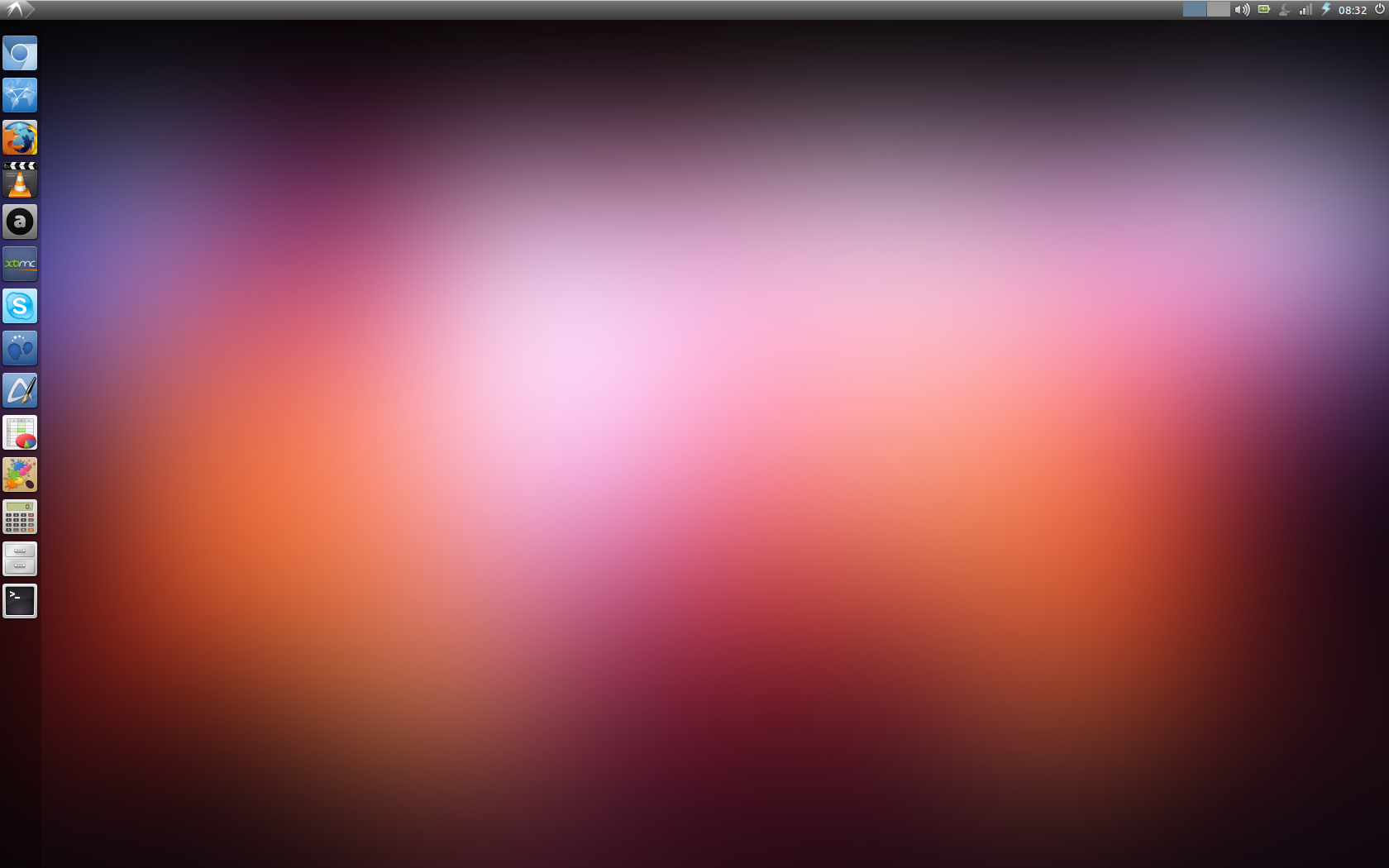

Omnithunder Skrevet 1. februar 2012 Skrevet 1. februar 2012 (endret) Prøv denne linken for driver http://mygeekopinions.blogspot.com/2011/06/how-to-install-nvidia-2750907-driver-in.html Kortversjon: sudo add-apt-repository ppa:ubuntu-x-swat/x-updates sudo apt-get update sudo apt-get install nvidia-current Restart Hvis du fortsatt har problemer i XBMC, må du lese nøye gjennom kommentarene i linken. Unity 2D hjelper ikke i følge mange brukere. Da ville jeg heller ha satset på Linux Mint 12 med Gnome Shell. Det er litt lettere en Unity. Linux Mint 12 finner du her http://linuxmint.com/ Her er en god tråd om tilpasning av Mint 12 http://forums.linuxmint.com/viewtopic.php?f=42&t=86813 Ellers er det veldig enkelt å endre utseende på LXDE, hvis du har en formening om hvordan du vil ha det. Bare se screenshot'en tidligere i tråden. Den viser Lubuntu 11.10. Hvis du vil ha panelet på toppen istedenfor på bunnen er det gjort med et par museklikk. Det samme hvis du ønsker større eller mindre panel. Panelet til venstre er det samme som det på bunnen, bare større og sentrert. Endret 1. februar 2012 av Omnithunder

Omnithunder Skrevet 1. februar 2012 Skrevet 1. februar 2012 Jeg har desverre ikke samme hardware som deg, så jeg kan ikke få testet mer. Du kan prøve å følge denne linken, det har vært til hjelp for en del http://www.noobslab.com/2011/10/install-mplayer-with-multimedia-codecs.html Kjører du Ubuntu eller Lubuntu nå? Her ser Lubuntu litt mer ut som Unity
