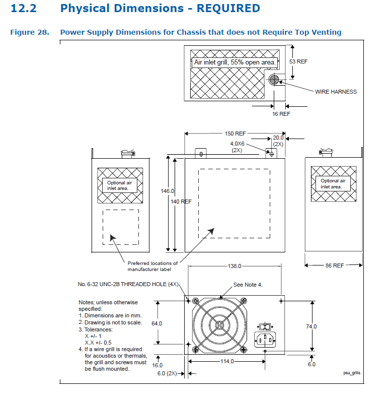

Syar-2003 Skrevet 30. januar 2012 Skrevet 30. januar 2012 (endret) Om du skal "oppgradere hovedkortet" som du sier - om jeg forstår deg rett , til at du vil bytte - vil det innebære ny cpu (ny cpu socket), ny cpu kjøler (ny cpu socket) , nytt minne (DDR3). Om du har PATA/IDE DVD/CDROM og PATA/IDE harddisk vil du heller ikke kunne benytte disse på nye hovedkort da IDE porter er avviklet for en stund tilbake. AGP grafikk kort kan heller ikke benyttes på dagens hovedkort. PSU i den Dell Dimension 4550 er på 250W ATX (ikke ATX12V) og kan heller ikke brukes på ny plattform. Endret 30. januar 2012 av syar2003

Olestokk Skrevet 30. januar 2012 Skrevet 30. januar 2012 så alt uten om psu passer? hvis det er så, tar jeg bare en jallah løsning (strips) jeg er litt spent på hvordan du har tenkt til å få strips til å virke som strømforsyning, med mindre du er Macgyver tviler på at harddisk passer, hovedkortet må helt klart byttes ut, CD ROM (fantes det DVD?) for å si det på den måten er så så å si ALLE standarder byttet ut, USB virker sikkert da...
Syar-2003 Skrevet 30. januar 2012 Skrevet 30. januar 2012 (endret) så er vi tilbake til mitt spørsmål igjen; vil innmaten min passe i den case'en? Det vet ikke vi som svarer deg her uten videre. Om PSU passer er avhengig av om Dell har fulgt ATX standarden for denne PC. Om hovedkort og I/O shield passer avhenger også at Dell har fulgt ATX standard. Jeg har prøvd å søke - men finner ingen info om PSU og hovedkort har standard ATX fysisk format. http://support.dell.com/support/edocs/systems/dim4550/D0995bk0.pdf Du er selv best egnet til å finne ut dette med inspeksjon internt i maskinen. ATX spesifikasjonene finner du på formfactors.org Edit: Det er ATX spesifikasjoner (både for PSU og hovedkort). Ene spesifikasjonene har med de elektroniske/elektriske egenskapene å gjøre. Den andre har med form faktorer (fysisk form , skruehull , kjøledesign , osv) å gjøre. For å flytte innhold til et nytt kabinett ( as is ) . Da hentyder jeg først og fremst til at fysisk form faktor må støttes av interndelene fra Dell i et nytt ATX kabinett. Om Dell 9550 følger standardene ATX formfaktor (fysisk) kan du flytte innhold , dvs både hovedkort ,I/O-shield , PSU , Disker , DVD/CD-rom til et nytt ATX støttet kabinett. Disker , CD/DVD-rom er standar så det er greit. Det som tidligere har vært problemet med HP/Dell/Compaq etc er at med hovedkort , I/O Shield , PSU har de bruket egne "proprietære standarder". Last ned ATX spesifikasjonene på www.formfactors.org Eksempel ATX mekanisk/form PSU format: Endret 30. januar 2012 av syar2003
