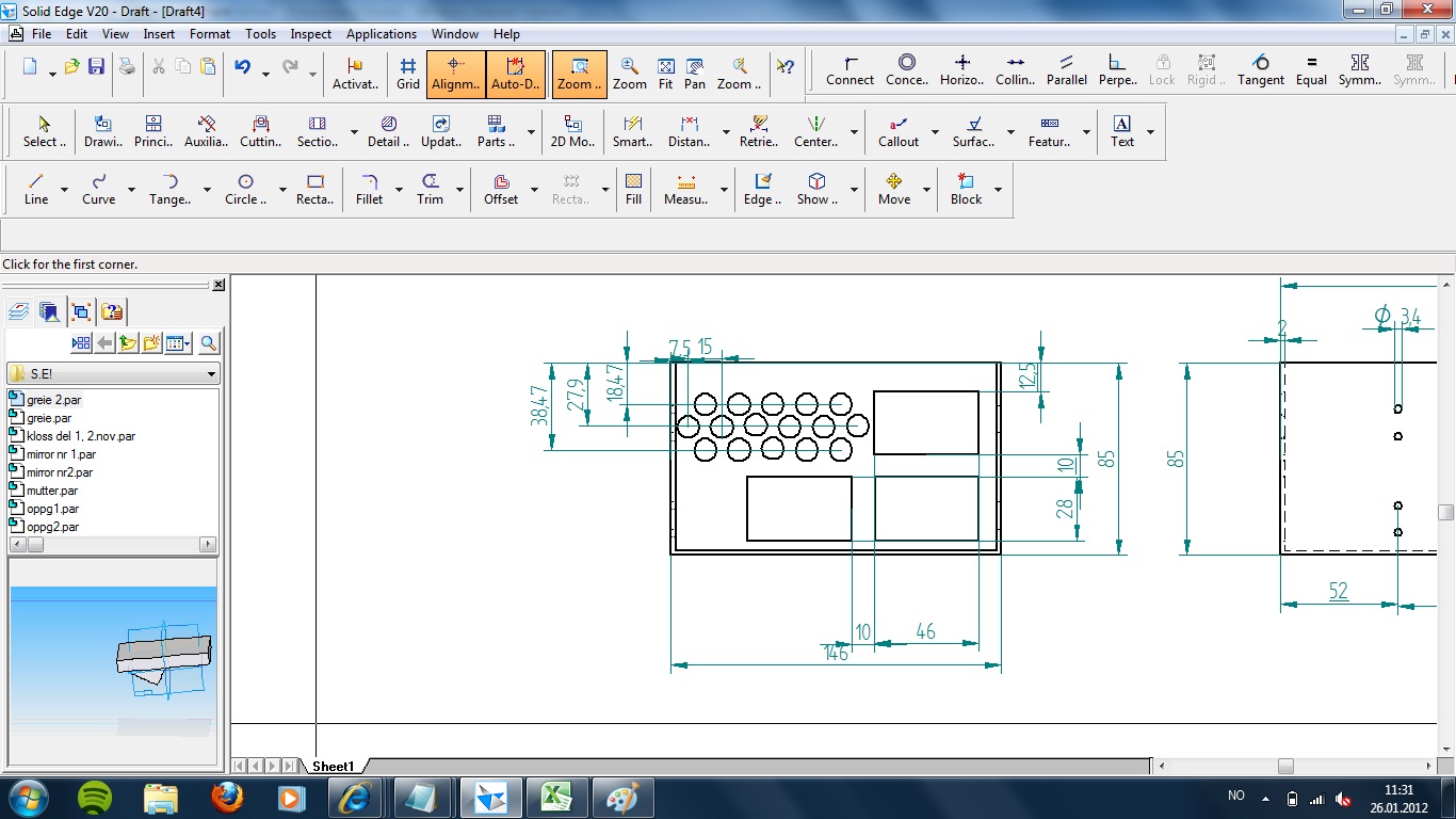

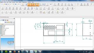

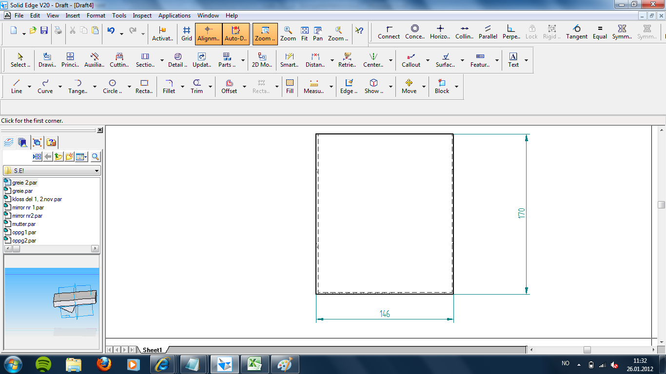

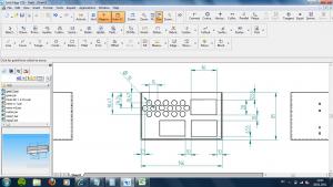

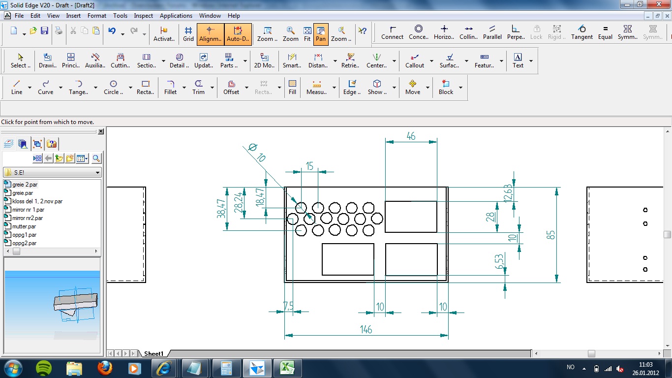

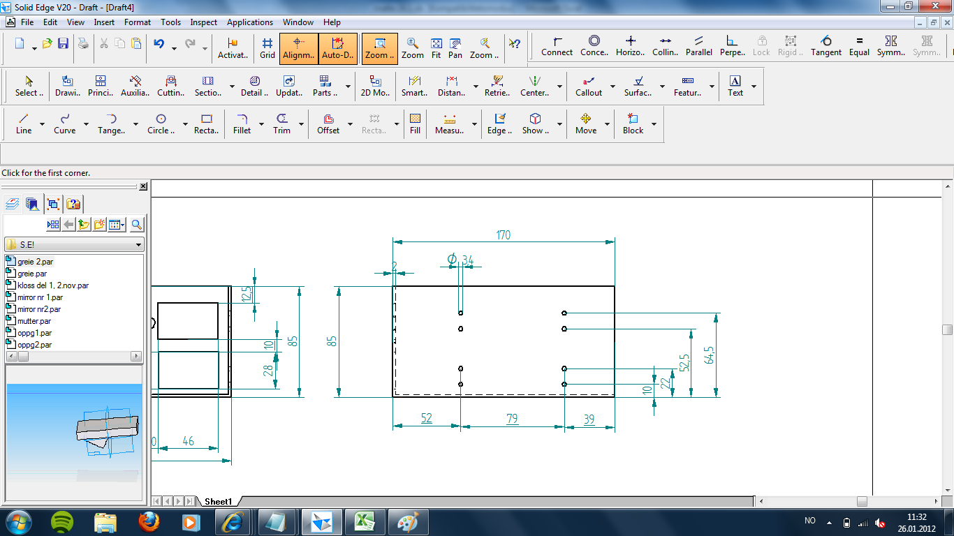

jobber med tegning av vanntank som skal leges i morra etter lunsj.
ene målet på tegningene er feil, 170 istedenfor 203 dyp.

snakka med CNC læreren - jeg kan bruke fresen.
det jeg nå skal gjøre er designe(i solide edge) og så skrive koder for CNC.
angående desiging - har noen her gjort det før?
og størelse, hvor stor skal/må klossen være? ider til fester? kan lage ting i med fres, dreibenk, vinkelsliper sveis osv.

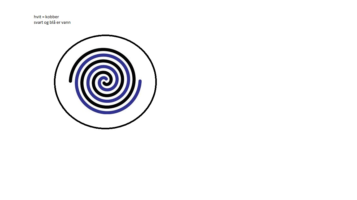

hva er best design med tanke på kjøling, tykkelse i bunnen, str på spor invendig.
tenkte litt på dobbel spiral, med en inngang og to ut, skal lete rundt og tegne litt.
lever noen av de som var her før enda( ser det er flere tråder om detta fra før ca 2005) som jeg kan spørre? problemet med de trådene er at bildene er borte :'(
jeg fant en sånn spiral :p
fermat's spiral er sånne kalt.
tenker og kjøre vannet inn i midten og ut i begge ender.
skal lage i solide edge så man kan se i 3d hvis jeg kommer på en fin måte og lage spiraler på.
