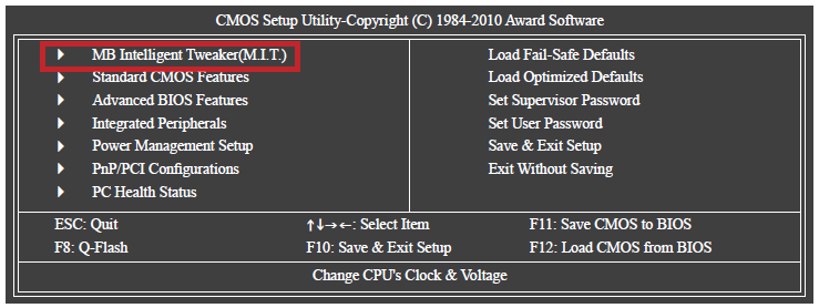

På hovedsiden i Bios velger du menyen
"MB Intelligent tweaker (MIT)"

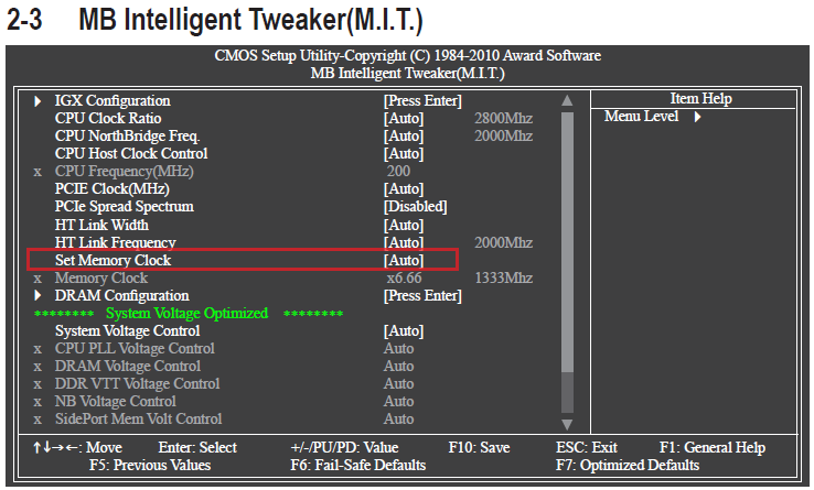

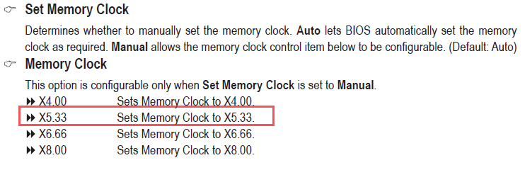

I neste meny velger du "Set memory clock" og gjør om fra "Auto" til "manual" (i feltet under ser du hastigheten brikkene kjører på nå)
Og så velger du X5.33 (som tilsvarer 1066 MHz)
