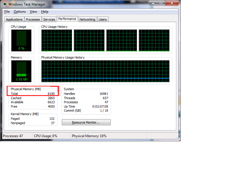

Du kan også sjekke oppgavebehandling om ram-mengde.
Høyreklikk på oppgavelinja nederst og velg "oppgavebehandling" fra menyen. I neste vindu velger du "ytelse" og ser hva som står oppgitt som "fysisk minne Total"
Har man 8 GB ram som faktsik blir registrert, ser det ut som på bildet under ca. 8190 mb
