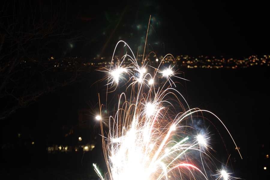

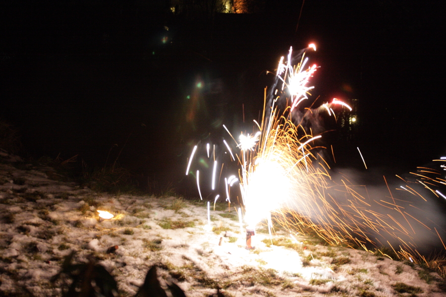

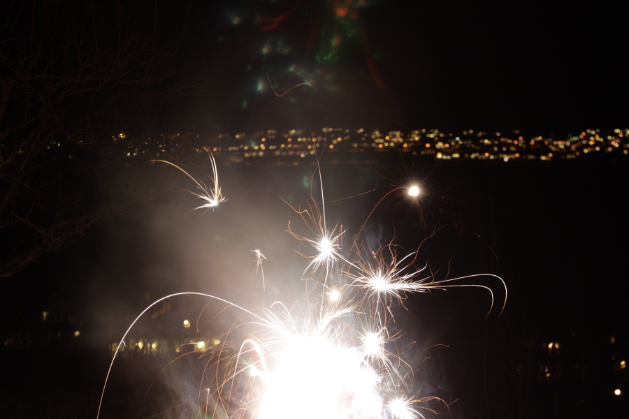

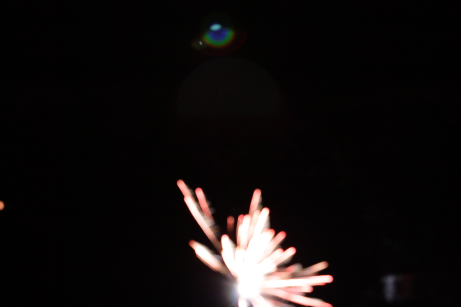

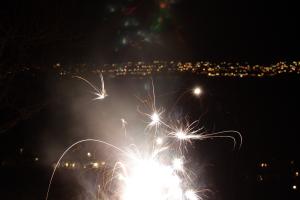

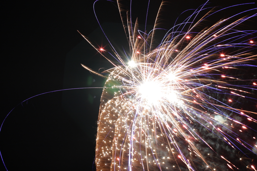

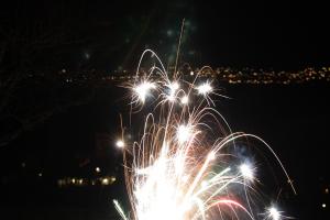

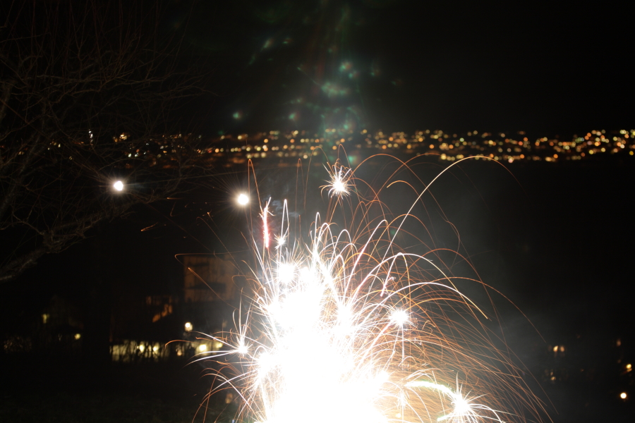

Carpe Dam Skrevet 4. januar 2012 Skrevet 4. januar 2012 Tok noen bilder på nyttårsaften med mitt 400D. Først på kvelden brukte jeg 70-200/4L, byttet til Sigma EX 30/1.4 litt senere. Da jeg satte meg ned for å se på bildene la jeg merke til en del ufoer som jeg ikke kunne huske fra selve kvelden (er avholds, så det var ikke det=P). De fem første er tatt med 70-200, alle er tatt på 70mm med unntak av nr2 som er på 94mm. Syntes det var i overkant mye interne refleksjoner her, er det meg eller objektivet det er noe i veien med? Det fikk seg en kakk for en stund siden (i gulvet fra 60cm, uv-filteret sprakk og berga resten), kan det ha noe med det å gjøre? Det siste bildet er tatt med sigmaen, der syntes jeg særlig at den polariserings-oktagonen var litt ukledelig. Er dette noe jeg må fikse bak kamera, eller ligger feilen foran?
Trondster Skrevet 4. januar 2012 Skrevet 4. januar 2012 Skjønner du med filter? Ikke så fall - skyt uten neste gang.
Carpe Dam Skrevet 4. januar 2012 Forfatter Skrevet 4. januar 2012 Jeg antar at du spurte om jeg skjøt med filter, og det gjorde jeg. Sist kameraet gikk i bakken var filteret gull verdt, så jeg skrudde det på før jeg gikk ut. Logisk at det skjer slik, egentlig. Vil et dyrere filter hjelpe på dette, eller er det bare å hive av hele stasen med det samme?
Trondster Skrevet 4. januar 2012 Skrevet 4. januar 2012 (endret) Hiv av stasen. Bruk solblender for å ta av for støt, og reserver bruk av filter til når det er dritt i lufta, som salt, sand og lignende. Og unngå for all del filter når du skal ta bilde av skarpt lys, som sola, fyrverkeri og lignende. Et dyrere filter gir færre optiske problemer, men selv et godt filter forringer alltid bildekvaliteten. Og - du vet ikke om støtet objektivet ditt fikk hadde gitt noe annet resultat dersom du ikke hadde hatt på filter - frontelementet er mye mer robust enn et tynt pinglefilter. Endret 4. januar 2012 av Trondster 1

Trondster Skrevet 6. januar 2012 Skrevet 6. januar 2012 Her er eksempel på bilde av lyssterkt objektiv med og uten UV-filter. Og aldri, aldri bruk billigdritt UV-filter - så får du dårlig bildekvalitet.
Carpe Dam Skrevet 8. januar 2012 Forfatter Skrevet 8. januar 2012 Hmmmm... 10-4, får prøve igjen neste nyttårsaften uten filter.
to88he Skrevet 8. januar 2012 Skrevet 8. januar 2012 Jeg antar at du spurte om jeg skjøt med filter, og det gjorde jeg. Sist kameraet gikk i bakken var filteret gull verdt, så jeg skrudde det på før jeg gikk ut. Logisk at det skjer slik, egentlig. Vil et dyrere filter hjelpe på dette, eller er det bare å hive av hele stasen med det samme? Hvordan vet du at filteret virkelig reddet objektivet? Selv om filteret knuste betyr ikke det at frontelementet hadde knust i samme situasjon, tvert imot. Det er ikke sikkert du hadde fått mer enn en liten skramme på frontelementet engang. Kast UV filteret i søpla, bruk solblender i stedet! NB: Om du driver med sandblåsing og fotografering samtidig vil jeg anbefale filter, men aldri ellers.
