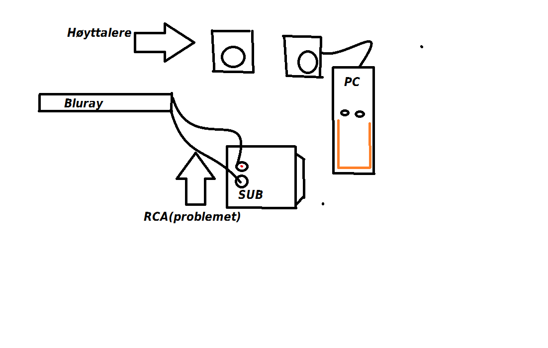

Gjest Slettet+5132 Skrevet 26. desember 2011 Skrevet 26. desember 2011 Hei, har et corsair sp2200. Den er koblet til pc-en med en 3,5mm jack og til blurayspilleren med rca. Men når rca-kablene står i skaper den en pipelyd, pipelyden blir borte når jeg tar ut rca-kablene. Kablene er ikke i kontakt med strømkablene. Er det RCA-kablene som er av dårlig kvalitet? Eller gir RCA-kabler dårlig kvalitet? Takker for svar Saxy98
Hårek Skrevet 26. desember 2011 Skrevet 26. desember 2011 Har denne høyttaleren to separate innganger? Dvs, kan du velge hvilken inngang du vil bruke? Hvis ikke så er jack og RCA en og samme inngang. Og da nytter det ikke å koble til to lydkilder samtidig.
Gjest Slettet+5132 Skrevet 27. desember 2011 Skrevet 27. desember 2011 Nappa ut 3,5mm'eren da ble det ikke noe pipelyd Så man kan ikke koble begge to til samtidig? Fant ut noe, når jeg beveger datamusen kommer pipelyden, når den ligger i ro stopper det Saxy98
Gjest Slettet+5132 Skrevet 27. desember 2011 Skrevet 27. desember 2011 Det er to innganger ja, rca og minijack. Pipelyden ble borte når jeg dro ut jacken :-)
Hårek Skrevet 27. desember 2011 Skrevet 27. desember 2011 At du har to typer plugger er en ting, det er ikke det samme som to separate innganger. Stereoanlegg har flere innganger, da kan du velge om du vil høre på CD, radio, platespiller, etc. Men jeg har aldri sett en PC høyttaler som har flere innganger.
Syar-2003 Skrevet 27. desember 2011 Skrevet 27. desember 2011 Vi har et Corsair SP2500. Flere innganger (3.stk) Line-In + AUX1 på sub , AUX2 på desktop kontroller. Source select på kontroller -> en av de tre : Line-In , AUX1 eller AUX2 . Brukt med både lyd fra PC og Xbox permanent tilkoplet og velge source.
Gjest Slettet+5132 Skrevet 27. desember 2011 Skrevet 27. desember 2011 Det er 2 aux, en "umodulær" aux som går fra satelitten, en du aux-inngang på satelitten og en rca.
