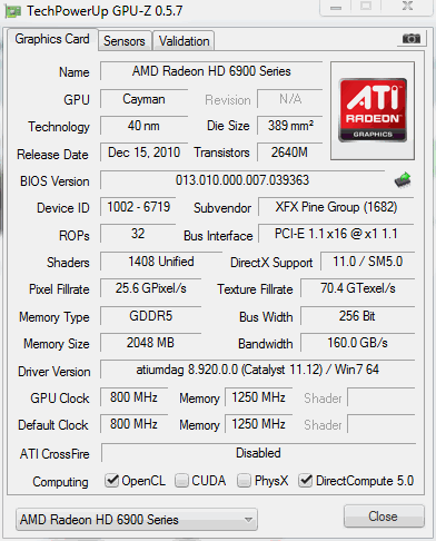

dsbilling Skrevet 21. desember 2011 Forfatter Skrevet 21. desember 2011 (endret) Hva virker ikke? Får du ikke aktivert CF? Får ikke aktivert det. Se her: Endret 21. desember 2011 av dsbilling

N o r e n g Skrevet 22. desember 2011 Skrevet 22. desember 2011 Er det CFX støtte på hovedkortet ditt ? Jepp! Se her: http://www.komplett.no/k/ki.aspx?sku=513219#extra Kan godt hende du får problemer siden kort #2 er koblet til et PCIe 1.0 x4-spor. Er langt fra ideelt å kjøre CFX med slik båndbredde heller.
dsbilling Skrevet 22. desember 2011 Forfatter Skrevet 22. desember 2011 Er det CFX støtte på hovedkortet ditt ? Jepp! Se her: http://www.komplett.no/k/ki.aspx?sku=513219#extra Kan godt hende du får problemer siden kort #2 er koblet til et PCIe 1.0 x4-spor. Er langt fra ideelt å kjøre CFX med slik båndbredde heller. Så jeg må kanskje jeg skaffe meg nytt HK?
