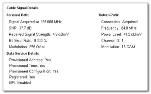

Konto brukes ikke Skrevet 23. desember 2011 Forfatter Skrevet 23. desember 2011 (endret) Husk for all del bruke en kabel med kompresjonskonnektorer. Tenkte egentlig bare å kjøpe det på obs bygg elns hvis de har der, men kanskje det blir for dårlig kvalitet det ... kompresjonskonnektorer? Dette var nytt for meg - det er altså forskjell på endene man skrur på tydeligvis? Hvis du logger deg inne på 192.168.100.1 så kan du se signalnivåene. 1-7 meter med en skikkelig kabel burde ikke være noe problem. Sjekka nå og skjønte ikke så mye utav den infoen, foruten at jeg da kan sammenligne og se om tallene senkes. Har ikke fått nytt modem og hastighet ennå, så dette er det gamle og med kabel som var med (den 'stive') og kabel fra modem til PC. Så tallene her skal være gode sånn sett, men ikke vet jeg ^^ Endret 23. desember 2011 av kandasa
Lars Dongeri Oppholdsnes Skrevet 23. desember 2011 Skrevet 23. desember 2011 Du bør passe på å holde SNR over 30dB. Ser ut til at du har litt å gå på.
Konto brukes ikke Skrevet 23. desember 2011 Forfatter Skrevet 23. desember 2011 Ok, greit å vite. Det er hoveduttak dette er testet på(1 etasje), så blir spennende å se om kjelleruttak senker signal noe (så kommer ekstra kabel utenom der hvis signal er sterkt nok). I verste fall får jeg vurdere plassering av modem - greit når jeg nå vet hva jeg skal se etter.
Goodtimes Skrevet 23. desember 2011 Skrevet 23. desember 2011 Over 30 dB SNR er ikke en nødvendighet. 2.0 modem fungerer ned til ca 16dB, 3.0 med en kanal funker ned til ca 20. 3.0 i wideband bør ha over 25. Og sånn som jeg forstår har du bestilt 70-linjen som må ha wideband. Med mindre det er noe spesielt som er feil vil SNR ligge rundt 30-36(oppstrøms). Det er snakk om QAM16 som er veldig robust. Og det er ikke ofte du får støy nedstrøms blant annet pga de høye frekvensene det er snakk om. Det kan f.eks. komme om temperaturen på laseren(fibersenderen i supernoden) endrer seg fra det den skal være eller at noen andre komponenter går i stykker(men da går det ut over signalene oppstrøms og). Nivåene du ser der er i dBm. I Norge bruker man dBµV stort sett på catv. Det du gjør er å plusse på 60 så har du konvertert de over til dBµV. RX(nedstrøms) skal være mellom 55 og 71. TX(oppstrøms) skal være mellom 96 og 113. Det beste er å ligge mellom 102 og 112, men det har ingen spesiell fordel bortsett fra at modemet har bedre "spillerom" til å justere sendestyrken om nettet skulle bli endret. Jeg aner ikke om det ligger blant informasjonen i modemet da jeg aldri har sett denne selv. Signalmessig har du litt å gå på altså. RXen synker om du har mer demping og TXen stiger. Som du sier er dette i første kontakt. Da har du rundt 6dB å "bruke" internt uten at det går ut over minstekravene til CDK. Så har du litt til å gå på før du kommer ned til PT sine krav. 6dB med en RG59 er rett over 25 meter for å sette det i perspektiv. Og det er litt over 30 med en RG6(den stive;)). 2
Goodtimes Skrevet 23. desember 2011 Skrevet 23. desember 2011 Bare for å spesifisere. Det første jeg skrev gjelder nivåene oppstrøms, ikke nedstrøms som du ser i bildet du la med. Nedstrøms er det normalt å ligge fra 37dB og oppover. Modemet sier egentlig feil om vi skal være pirkete. SNR brukes ofte som en samlebetegnelse, men det er CNR du måler. SNR er egentlig støymargin for et signal som ikke er modulert, CNR er størmargin for et signal som er og MER fortelle deg hvor mye av de digitale signalene du mottar som er brukenes "inni" CNRen. Tror det er en grei måte å forstå det på. Når man måler på signalene som sendes måler man stort sett MER og BER per mux eller med en spektrumanalysator for å se på hele båndbredden(da ser man kun CNR).

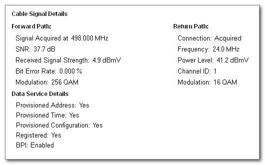

Occi Skrevet 23. desember 2011 Skrevet 23. desember 2011 Hvis du logger deg inne på 192.168.100.1 så kan du se signalnivåene. 1-7 meter med en skikkelig kabel burde ikke være noe problem. Korte Cat5 kabler bør som nevnt over klare hastigheten fint. Bare gjør en OK jobb med termineringene så kommer du langt. Morro, denne visste jeg ikke om. Selv har jeg 34.6 dB og aldri signalfeil hjemme, men denne kommer sikkert til å bli nyttig en eller annen gang i fremtiden

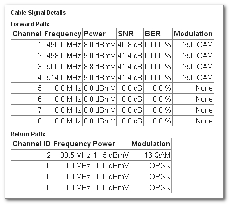

Konto brukes ikke Skrevet 23. desember 2011 Forfatter Skrevet 23. desember 2011 Nå fikk jeg sannelig modem her som hadde forventet levering 27.12, så sjekka signalene med det samme på samme uttak. Ser vel bra ut signalene og bedre(?) enn med forrige modem?. Ser de 'bare' har åpnet 4 kanaler ned og 1 opp. Muligens derfor jeg får dårlig hastighet regner jeg med, selv om hver kanal egentlig skal tilsvare 50Mb. Kommer seg sikkert hastigheten etterhvert Signalene: Speed på 70/10:
Goodtimes Skrevet 23. desember 2011 Skrevet 23. desember 2011 Mer signal betyr ikke nødvendigvis bedre. Høyere MER derimot. Med med fire kanaler aktive så skal du kunne få inntil 200Mbps(ca). Jeg ser ingen grunn til at du skal slite med å oppnå hastigheten bortsett fra at de gikk ut(til itaviden) og sa de hadde noen problemer med konverteringen fra et produkt til et annet. Mulig du må ringe inn og få de til å sjekke det. Nå vet ikke jeg Occi om du mener støymargin eller signal i dBm, men hvis du har 96dBµV i TX har du noe lite passiv demping(kontakt, avgrener/fordeler ++). Jeg går selvsagt utifra at forsterkerne går noenlunde riktig signalmessig. Hvis du har støymargin på 36.4 oppstrøms er du langt inn i komfortsonen. Men hvis du har 96dBµV nedstrøms må du skru av og på modemet for å få det til å måle riktig.
Occi Skrevet 23. desember 2011 Skrevet 23. desember 2011 Nylig oppdatert bilde. Det var også Downstreamens SNR jeg nevnte i stad. Men som sagt jeg har aldri hatt problemer med denne tilkoblingen selv om det er ganske langt med cat5-kabelen.
Goodtimes Skrevet 24. desember 2011 Skrevet 24. desember 2011 Lavere enn PT sine krav, men det funker vel som du sier. Mulig du kan tenke på en signalforsterker. Viktig da at denne har muligheter for å sende signaler begge veier. Jeg vil ikke anbefale Clas og lignende. CDK bruker Flomatik i stor grad, men det finnes selvsagt alternativer. Kjenner du noen som kan handle på Elektroskandia, Solar eller lignende så finner du el nr på flomatik sine sider. Pleier ikke koste noe særlig. Mulig de til og med kan ordne noen rabatter. Hehe Hvis signalene er tiltet(stor forskjell i signalnivå på lave og høye frekvenser ofte grunnet lengre dropkabler(høye frekvenser har høyere demping per meter enn lave)) mye må du kanskje vurdere en forsterker med innebygget EQ.
