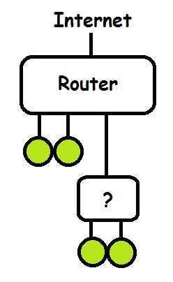

Internett skal videreføres på et kablet hjemmenettverk. Kan noen hjelpe meg med hva jeg trenger? Grønne sirkler er apparater som trenger internett.

Switch.
Det var raskt! Takk for svar. Så når jeg har skaffet meg switch, er det kun plug & play? Alle 4 enheter vil "finne" hverandre som om det kun var router?
Forskjellen på Router og switch, er at switch bare er en "fordeler" mens router er en enhet som i tillegg tildeler IP-adresser.
Så man trenger bare en router i "inntaket"(som styrer alle IP-adressene), deretter føyer man på med switcher for å få nok uttag. Det er dermed lurt å bruke mest penger på router, og kanskje også bytte denne/oppgradere denne med jevne mellomrom. Switcher er somregel så "dumme" at dem ikke trenger noen oppgradering.
