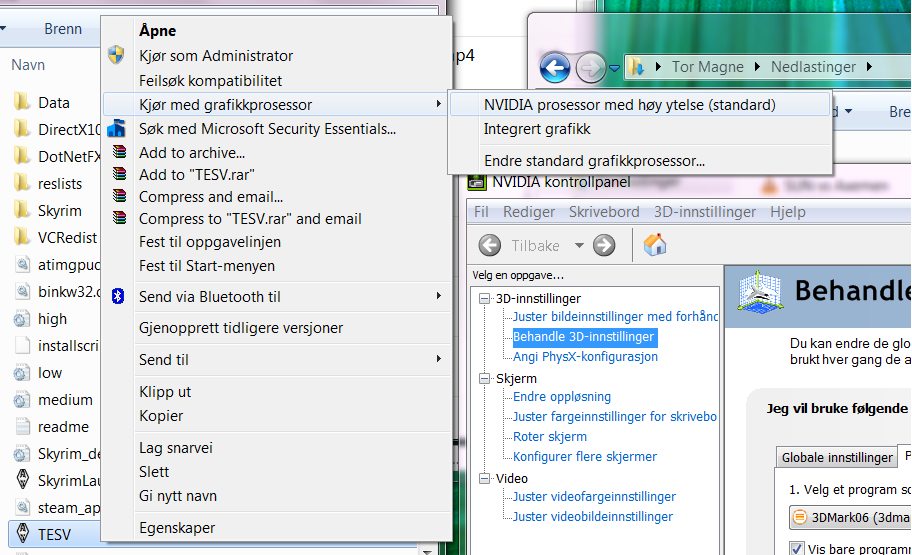

Har selv GT555M i min Asus N55SF.
Med siste nvidia driver må jeg gjøre dette:
Gå i mappen med skyrim installasjonen (steam/steamapps/common/skyrim) Høyreklikke TESV.exe og velge "kjør med grafikkontroller --> Nvidia".
Da starter skyrim med nvidia grafikk og fungerer bra for meg.

Når du starter TESV.exe gjennom høyreklikking, dukker da skjermkortet opp i launcheren? Eller er det kun Intel HD? Jeg høyreklikker - launcher åpnes, men ikke et eneste ord om GT 555M.
Trodde ting skulle fungere i disse dager, gad
Slik som dette.
PS: Nvidia kontrollpanelet må være åpent slik du ser på bildet.
Hmm, ja, gjør det på den måten, men 555M dukker ikke opp i options under launchern, og dette lagger som en gud når jeg spiller.

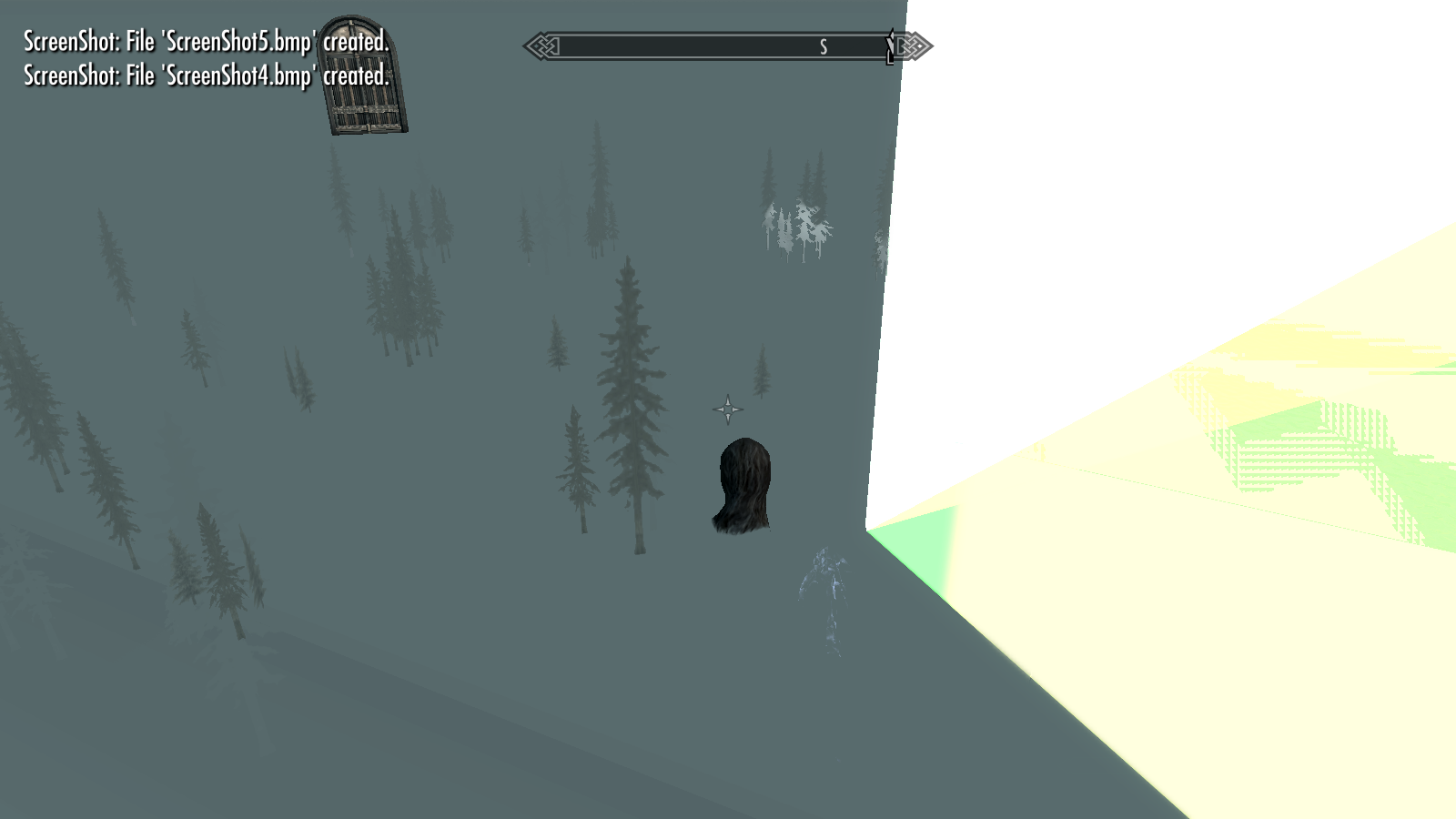

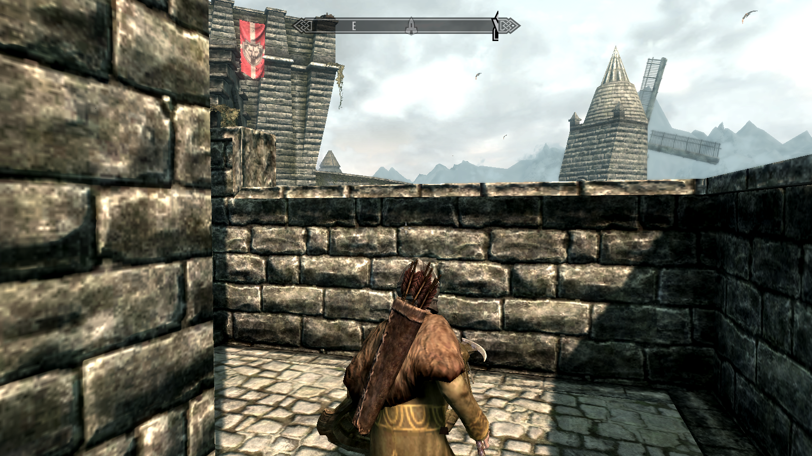

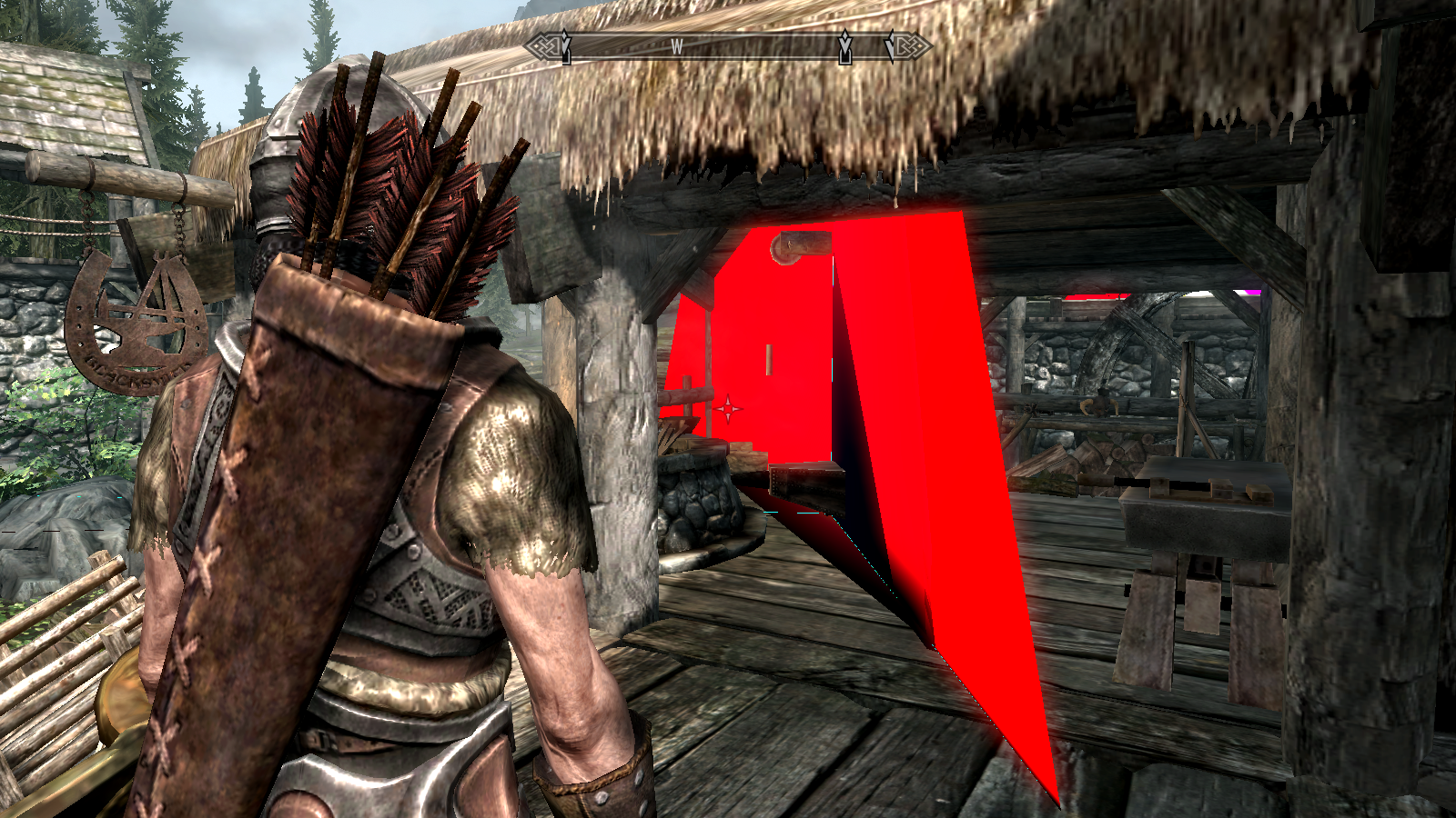

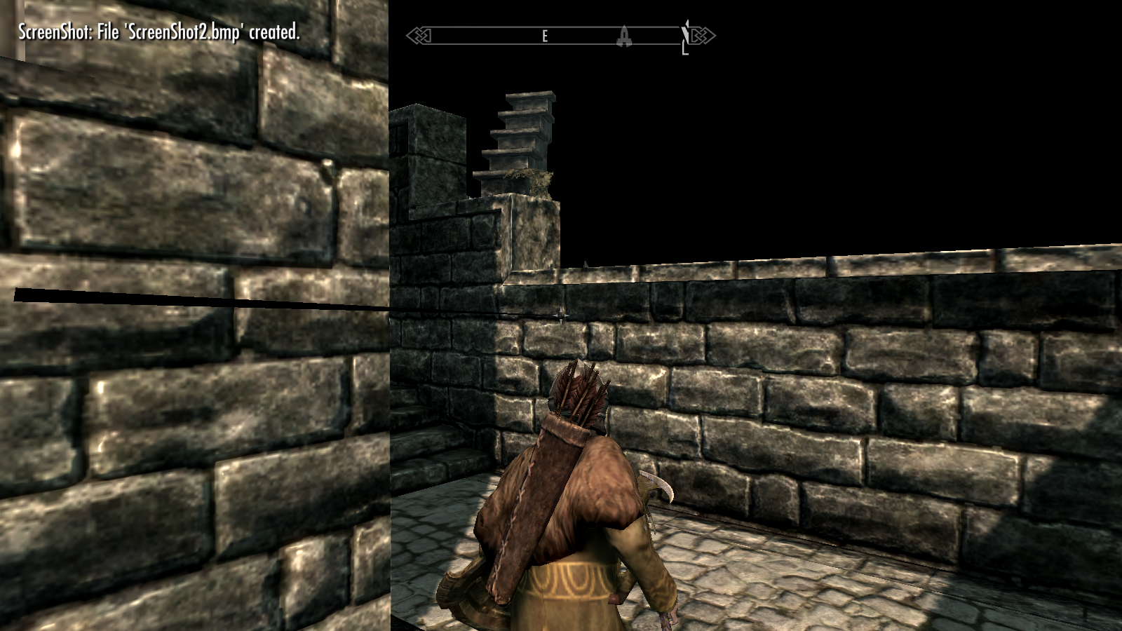

Siden jeg er så godt i gang med å klage og få hjelp. Noen som kan hjelpe meg med dette?
En del ganger når jeg spiller skjer det mye krøll i spillet og skjermkortet klikker.
Jeg tror det er en fysisk feil ta litt tilfeldig press her og der på skjermen (bærbar) fikser problemet. Her har dere bilder av jeg snakker om.
Noen som med en gang ser hva som foregår?
Endret av Goldruin
Jeg hadde dette problemet med en 8600 GT, tror det kan hende grafikkkortet ditt overoppheter. Har du sjekket temperaturene?
Det skjer selv om pc'en har vært av lenge og det første jeg gjør er å fyre opp spillet. Det rekker liksom ikke å bli så varmt tenker jeg.
en ting jeg registrerer er at det blir bedre når jeg dytter inn under pc'en, som om noe ikke sitter som det skal. Når jeg dytter på tastaturet over blir det verre.
Det høres ikke ut som noen softwarefeil, nei. Hvis du har garanti ville jeg benyttet meg av den, men avvent gjerne til du får noen flere forslag her, kan godt hende det er noe som har gått over hodet mitt.
